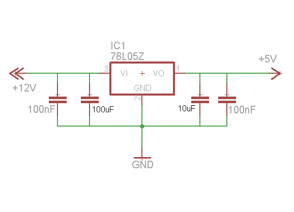

Sziasztok.. eléggé kezdő vagyok a "mikro"elektronikába hisz ezek a dolgok mégis kissebbek mint egy villanykapcsoló.
De azért valami sejtésem van a dolgokról plusz olvasgattam jó néhány napon keresztül a fórumot hogy hülyeséget ne kérdezzek és pláne ne az oda nem illő topikba, de még így is lenne néhány kérdésem!
Egy alap pic-es áramkört tennék össze és már az elején elakadtam az stabil 5 volt megteremtésénél. 7805 ös icvel gondoltam de a rengeteg kondi jelölés között elkeveredtem!
(#) pcroland válasza Firefighter1 hozzászólására (») Okt 21, 2011 / 1
Hogy keveredtél el? Tegyél a bemenethez egy 100µF-os elektrolit és egy 100nF-os fóliakondenzátort. A 7805-ös kimenetéhez pedig egy 10µF-os elektrolit és egy 100nF-os fóliakondenzátort. Szerintem ez már elég stabil

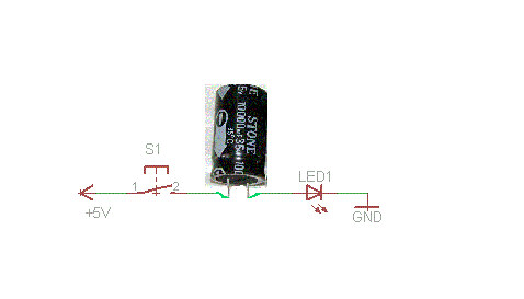

Piciny ismeretem alapján én valahogy így képzelem el a feszstab bekötését...
Ha egyenirányítod az 50Hz-es váltóáramot, akkor 100Hz-es lüktető egyenáramot kapsz. Nos ez nem stabil. Ezért kellenek a kondik, hogy kisimuljon az egyenáramod. A µF (microFarad)-os kondenzátorok kisimítják az 5V-odat, a nF (nanoFarad)-os kondik pedig zavarszűrők (ha jól tudom). Lényeg, hogy kell mind a négy kondi.

(#) Firefighter1 válasza pcroland hozzászólására (») Okt 21, 2011 /
De akkor tulajdon képen mind a kettő ugyan olyan típusú elektrolit kondi mint amit linkeltem csak az egyki nanos a másik meg mikros... jól gondolom?
Illetve ezeknek polaritása is van ha jól tudom, és elvileg a bekötésének úgy kell szerepelnie ahogy a képen rajzoltam?? tudom a képről még hibádzik egy előtét ellenállás, de itt most a kondi miatt csináltam ezt.
tehát a negatív jelzésű láb néz a plusz 5 felé és a jelzetlen láb pedig a gnd felé...?
100uF, 10uF, 100nF. A-A, nem-nem. A kondi negatív lába az áramforrás negatívjára kell mennyen. Negatív=test=ground=gnd=föld. Amúgy a képen látható áramkörbe ha megfordítod a kondenzátort, akkor ez az áramkör úgy működik, hogy feszt adsz és ameddig feltöltődik a kondenzátor, addig világít a led. Aztán az áramforrás kiiktatásával kisütheted a kondit.
