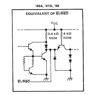

Meg tudnátok mondani, hogy lehet e ettől baja az IC-nek: A 7447-es ic működését szerettem volna letiltani az 5-ös, vagyis az RBI bemenetének földre húzásával, viszont most nem volt működőképes a dolog, hiába lett földrehúzva az ic működött tovább, összesen 6db ic RBI bemenete volt összekötve, és ez egy felhúzóellenállásra és egy fetre ment. A problémát úgy tudtam hogy összekötöttem az RBI bemenetet a BI/RBO bemenettel, viszont ez egyben egy logikai kapu kimenete is az icben, tönkremenehet ettől, hogy a BI/RBO kimenetet közvetlenül tápra vagy földre kötjük?

(#) pucuka válasza SKY hozzászólására (») Dec 29, 2011 /
Azt írja az adatlap (Notes: 2) hogy ha a BI (BI/RBO) bemenetre logikai alacsony szintet alkalmazunk, akkor az összes szegmens kimenete ki van kapcsolva, függetlenül az összes többi bemenet szintjétől.
Szerintem csak a tizedes vessző előttinél, vagy követőnél működik a dolog, az összes többit láncba kell kapcsolni (RBO --> RBI)

(#) SKY válasza pucuka hozzászólására (») Dec 29, 2011 /
Ezt értem én, csak egyszer úgy használtam, hogy simán a RBI bemenet vezérlésével megoldottam, hogy ne legyen semmi a kijelzőn, viszont most hogy többet egyszerre kellene vezérelni nem működött a megoldás, csak úgy, hogy összekötöttem a RBI-t és a BI/RBO-t és ezt kapcsolgattam egyszerre, viszont a BI/RBO egyben bemenet és kimenet is ahogy az adatlapban van, a lényeg az, hogy az egy logikai kapu kimenete is, és szabad e ezt közvetlenül a tápra vagy a földre kötni (rövidzár lenne ha földre kötjük, mikor magas szintet ad ki éppen...) de fura, hogy most miért nem csak az RBI bemenettel a kijelző kioltása.
Két választásod van, az adatlap szerint. A BI/RBO -t vagy földre kötöd, vagy szabadon hagyod. Tápra nem kötheted ezek szerint, és a földet bírja, a tápot nem. Ki tudja milyen a kimenete annak a logikai kapunak, szerintem ez csak a funkciót jelöli.
(#) Hp41C válasza SKY hozzászólására (») Dec 29, 2011 /
A próbálgatás előtt mindig érdemes az adatlapot tanulmányozni! ld. melléklet.
Ha a BI/RBO be-/kimenetet közvetlenül tápra kötöd és a RBO kimenet alacsony szintet kellene kiadjon, a megendgedett maximális kimenő áramnál lényegesen nagyobb áram a kimenet tranzisztorát (aminek a kollektorában a képen a 2.4k -s ellenállás van) tönkretehette. A nyitott tranzisztor kollektorát közvetlenül a tápra kötötted...
Ez a bemenet csak ellenálláson keresztül köthető magas (táp) szitre vagy alacsony (föld) szintre...
