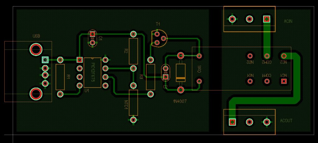

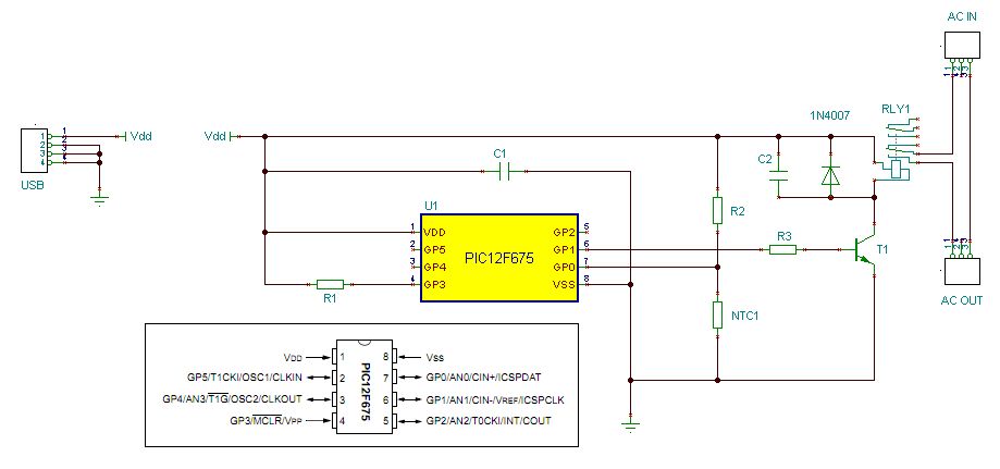

(#) speedbump hozzászólása Dec 28, 2011 /
A csatolt áramkör helyesen van megtervezve? (egy analóg bemenetet olvasva a hőmérséklet függvényében kapcsolja vagy nem kapcsolja a relét). A PCB-n az AC vezeték 80mil széles. Ez elég? Milyen tervezési hibákat vétettem, illetve hogyan lehetne kiküszöbölni őket?
A digitális rész egy fali USB tápról kapná a ménkűt.
köszönöm a segítséget.
(#) Hp41C válasza speedbump hozzászólására (») Dec 28, 2011 /
Az AC rész és a többi között minimum 7.5 mm fóliamentes részt hagyj ki.

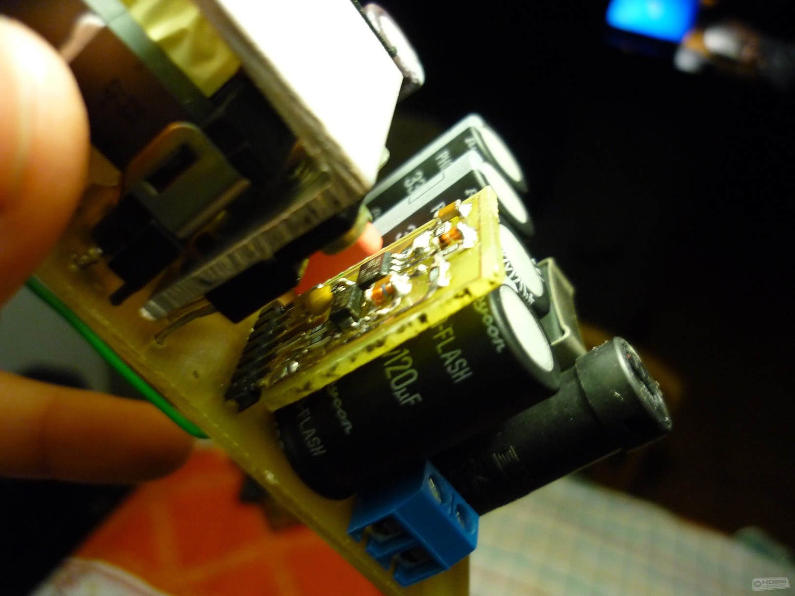

Van egy kis gond. Elkezdtem javítani egy tápot. Egy szakadt ellenállást kicseréltem, de vissza kéne tennem a NYÁK-ra egy beékelődő nyákot (nem tudom mi a rendes neve a megoldásnak). A gond az, hogy kétoldalas, furatgalvanizált a NYÁK, és eldugítottam a furatokat. Egy olyan kicsi nyákon vannak a vezérlés alkatrészei, mint amilyen Lorylaci új cikkében is szerepel.
http://www.hobbielektronika.hu/kapcsolasok/files/744/vezerlos.jpg
A kérdésem az, hogy miként tudom azt visszavarázsolni? Ónszippantó nem működik jól, nem szippantja ki a fémet, túl kicsi a lyuk. Fúrom meg nincs, ami kellően vékony lenne. Bár ha más megoldás nincs, át fogom fúrni... :S
(#) proli007 válasza szucsip hozzászólására (») Dec 28, 2011 /
Próbáld meg egy 0,6-os injekciós tűvel. (Egyik oldalon a páka, másikon a tű.) De előtte tegyél rá friss ónt, hogy legyen ami a hőt átvezeti. Mert az igazság odaát van..
üdv! proli007

(#) zolika60 válasza szucsip hozzászólására (») Dec 28, 2011 /
Varrótű a megoldás.

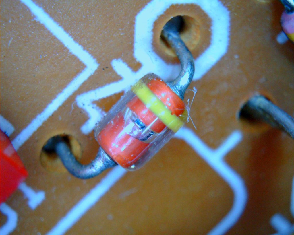

Van egy 3 fázisú gépem aminek elhalt a vezérlő panelja.
A panel kap L1 N L3 tápot.
Ezután L1-L3 1-1 üveg biztosíték majd 1-1 varisztok.
Ezután kicsit elkeveredtem mert ellenállásokkal és pár diódával variálva megy a kapcsolás 4db optocsatolóra. NEC2501
Valahol itt sejem a hibát mert 2 ellenállás elég kormos.

(#) szucsip válasza proli007 hozzászólására (») Dec 28, 2011 /
Meg zolikának és simpinek is. Kipróbálom, hátha...
Eddig egyszer volt a kezemben normális ónszippantó, annak teflonos volt az eleje, vagy hasonló, de jó létzáró volt. Azzal biztos menne...

(#) blackdog válasza gergelyaki hozzászólására (») Dec 28, 2011 /
Holnap dobok fel képeket.
Annyit haladtam, hogy az a két dióda Zéner így feltételezem, hogy azzal stabilizál.
Sajna nem tudom, hogy mi a típusa. Méretre akkora mint egy 1N4148
(#) kendre256 válasza speedbump hozzászólására (») Dec 28, 2011 /
Én a 230V-nak mindkét ágát megszakítanám, mert így a "kikapcsolt" berendezésben is ott maradhat a fázis (kivéve, ha nem csatlakozós, hanem fixen bekötött, és a fázis van megszakítva). A relének van még érintkezője, azt fel lehetne erre használni.
A panelterven pedig nemcsak az AC és a vezérlés között hagynék minél nagyobb távolságot, hanem a 230V-os vezetékek között is.
