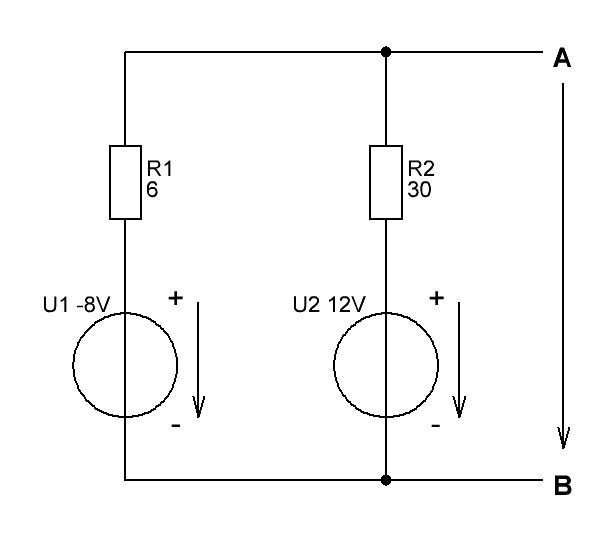

Adott a mellékelt kapcsolás.
Tina szerint az AB kapocsfeszültség: -4,67V
Én ezt elhiszem neki, de nem jövök rá, hogy hogyan kell kiszámolni. Tud valaki segíteni?

(#) blackdog válasza proli007 hozzászólására (») Dec 29, 2011 /
Igen.
Vagy csomóponti potenciálok vagy hurokáram.
De én úgy emlékszem, hogy erre van egy képlet, hogy ne kelljen különböző módszerekkel keverni. Ezkek mind plusz hiba lehetőség.
Én a legegyszerűbb utat keresem.

(#) blackdog válasza blackdog hozzászólására (») Dec 29, 2011 /
Már nem tudtam módosítani.
Ok. Ebben az esetben tényleg a Szuperpozíció a legegyszerübb.
Végül is csak 2 fesz.osztót kell összegezni.
(#) proli007 válasza blackdog hozzászólására (») Dec 29, 2011 /
Jelenleg a legegyszerűbb az, hogy van egy feszültségosztód, amit az U1 és U2 generátor feszültségének összege táplál. Ha így kiszámítod R2-őn a feszültséget, és ehhez hozzáadod U2 feszültségét, kész is vagy.
De a példa szerintem a szuperpozíció tételének gyakorlására hajaz, nem a legegyszerűbb megoldásra..
Ennek a kapcsolásnak az eredeti változata 6db áramgenerátort és 7db ellenállást tartalmazott.
Én eddig tudtam egyszerűsíteni.
A kérdés a max. kivehető teljesítmény és hozzá tartozó terhelő ellenállás volt.
Így már megvan minden.
Remélem. :hide:
