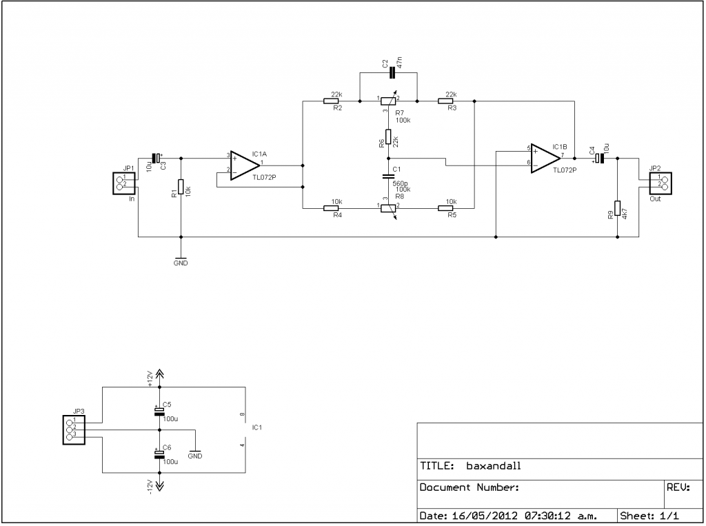

(#) peter1995 válasza vilmosd hozzászólására (») Máj 16, 2012 /
Vagyiis akkor van 2 erősítő egy tokba. Az egyik be van kötve ahogy most. A másik + pontjára megy a mostani +(kondik utáni rész) A egyik kimenő pontjára megy a másik +ja(1es láb) De hova kötöm amásik vagyis az első erősítő --át?
(#) vilmosd válasza peter1995 hozzászólására (») Máj 16, 2012 /
Most nem ertem hogy mit akarsz vegulis. Arrol volt szo, hogy elfelejted ezt a kapcsolast, es a helyere csinalsz egy hangszinszabalyzot. Arra mondtam, hogy a hangszinszabalyzo ele illik betenni egy koveto erositot. Ezt a kiemelo kapcsolast ki kellene hagyni teljesen.
(#) vilmosd válasza vilmosd hozzászólására (») Máj 16, 2012 /
Valahogy igy.

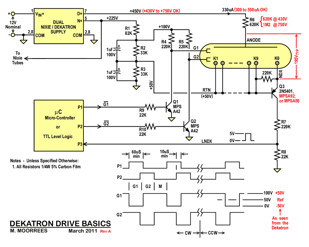

Tudna-e valaki segíteni az alábbi problémában?
Van 2 ,10Hz frekvenciájú jelem, amelyek egymáshoz képest néhány mikrosecundummal el vannak tolva.A két jel 2 különböző pontra megy, és 1másodpercenként meg kellene fordítani őket.
Tudom hogy relével megoldható, de az nem tudom meddig bírná.
Létezik-e olyan IC,amivel egyszerűen megoldható?

(#) vilmosd válasza Csupasz hozzászólására (») Máj 16, 2012 /
Pl CD4053
(#) pucuka válasza Csupasz hozzászólására (») Máj 16, 2012 /
A jel nagyságától függ. Ha nem kell teljesítményt átvinni, akkor használhatsz analóg kapcsoló IC -ket, CD4016, CD4066, de használhatsz kapcsoló diódákat is. Ha PIN diódákkal oldod meg a kapcsolást, még akár teljesítményt is át tudsz vinni.
(#) Csupasz válasza pucuka hozzászólására (») Máj 16, 2012 /
Egy dekatroncső két vezérlőjét kellene felcserélnem, a forgásirány váltáshoz.A 4066-ot használtam már, az maradhat?

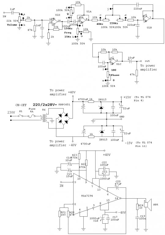

(#) kuka88 hozzászólása Máj 16, 2012 /
Mi a véleményetek erről a trafóról? Bővebben: Link
A képen lévő erősítőbe lenne.
Érdemes megvenni? Jó pár ezer forinttal olcsóbb lenne, mint egy új, de nincs is olyan állapotban mint egy szép új toroid.
(#) proli007 válasza Csupasz hozzászólására (») Máj 16, 2012 /
10Hz-es jel periódus ideje 100ms. Néhány mikró eltolás? Igen precíz szerkezetből származhat a jel.. Mire a drót végére ér meg lesz a néhány mikro..

(#) Csupasz válasza proli007 hozzászólására (») Máj 16, 2012 /
Egy PIC adja a vezérlőjelet, de igazából most számolom, hogy milyen freki kell neki egy körbeforduláshoz...De első ránézésre ennyi. Melyik kapcsolót javaslod?

(#) gkari válasza kuka88 hozzászólására (») Máj 16, 2012 /
A BEAGtrafót vedd!
(#) Csupasz válasza Csupasz hozzászólására (») Máj 16, 2012 /
Egyébként Ő lenne az...
A 4053-at mint Vilmos, vagy a 4066-ot. De leginkább a mikrokontrolleret, ha már az vezérli, nincs szükség külső elemre..
