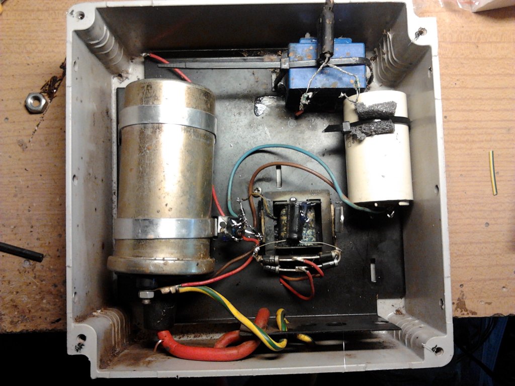

Helló
A poén az, hogy a 3 A diódák a hálózati trafó feszültségét irányítják egyen, viszont a tirisztoros körben 1 A diódák vannak 1N4007.
A borzasztó az egészben,hogy a gyártó is szeretett 3D-ben építeni.
Itt egy kép a belsejéről és egy ki video a működéséről.
A hangja olyan mint egy erőmű.
