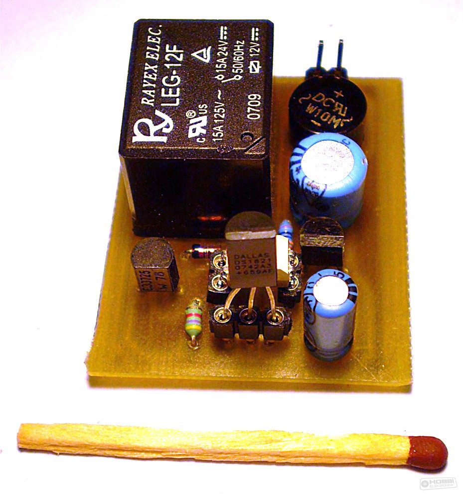

(#) amitech hozzászólása Aug 12, 2012 /
Sziasztok! Egy termosztátot építek, ahol egy BC337 tranzisztor végzi a relé kapcsolását. Most válogatom az alkatrészeket, de elakadtam, hogy, melyik változatát válasszam a BC337-nek. Lehet kapni kisebb (25TA) és nagyobb (40TA) változatút, utóbbinak nagyobb a bétája. Melyiket válasszam, illetve általánosságban mi a jelentősége ennek?

(#) granpa válasza amitech hozzászólására (») Aug 12, 2012 /
Szia! Látatlanban: ha kicsi a kapcsoló jel (bázis áram), és nagy a relé meghúzó árama (collector áram), nagyobb ß. És fordítva. ß= Ic/Ib.

(#) amitech válasza granpa hozzászólására (») Aug 12, 2012 /
Egészen pontosan erről a kapcsolásról van szó. Az illesztést egy optocsatoló végzi. Ide melyik bétát ajánlanád?
(#) kadarist válasza amitech hozzászólására (») Aug 12, 2012 /
A képen 25-ös van. De itt annyira nem is számít ez a különbség, mert akkora bázisárammal dolgozik a tranzisztor, hogy mindenképpen teljesen ki fog nyitni, akármelyik bétájút is választod.
(#) amitech válasza kadarist hozzászólására (») Aug 12, 2012 /
Köszönöm a segítséget! Végezetül már csak egyetlen kérdésem lenne: okoz bármi gondot, ha a relé tekercsén lévő diódával párhuzamosan egy visszajelző LED-et kötök, megfelelő előtéttel?
(#) tib12 válasza amitech hozzászólására (») Aug 12, 2012 /
Nyugodtan kötheted úgy. Igazábol relétöl függ hogy hány mA-t fogyaszt de szerintem elég lesz. Sok sikert
(#) amitech válasza tib12 hozzászólására (») Aug 12, 2012 /
Köszönöm szépen!
