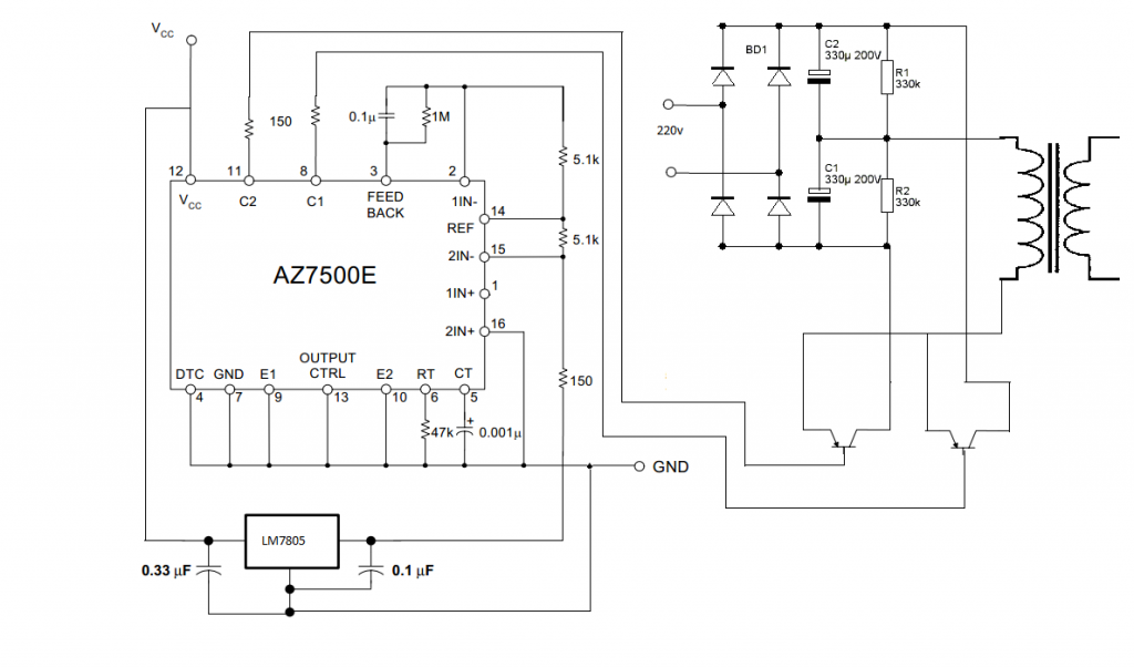

(#) kamaro válasza kamaro hozzászólására (») Jan 3, 2013 /
Most nézem hogy földre húztam a vissza csatolást meg a referenciát is. Ez így talán értelmesebb lett. Furcsa lehet hogy miért próbálok mindent fixre kötni, de azt szeretném ha egy fix frekvencián üzemelne és nincs szükség a szekunder oldal feszültségének szabályozására sem. Mostmár az egyetlen dolog ami kétes az az hogy le kéne-e választani a tranyókat vagy sem.
(#) szucsip válasza kamaro hozzászólására (») Jan 3, 2013 /
Üdv! Ezt egy kicsit át kéne gondolni!
Az egyik hibajel erősítő bemenete lóg a levegőben (szemet szúr!). A 7805-ös eddig tisztázatlan körülmények miatt teng-leng a kapcsolásban (teljesen felesleges). Az IC tápellátását nem tüntetted fel. A visszacsatolás is hibás. Ha mindenkép fix kitöltést akarsz, akkor vezéreld meg a hibajelerősítők inv. bemenetét, a nem invertlót pedig földeld. Ekkor a DT lábra adott feszültséggel (amit érdemes potenciométerrel, mint változtatható fesz. osztó) tudod állítani a kitöltési tényezőt.
Viszont nem értem, hogy miért nem akarsz rendes visszacsatolást. Egy optoizolátor lenne az egész, és akkor nem feltétlenül szükséges leválasztani a primer tranzisztorokat.
De én még mindig a galvanikus leválasztást + visszacsatolást ajánlom! Nélküle nagy lesz a tápod "drop"-ja.
Nem mellesleg a jobb oldali tranzisztor helytelenül van bekötve (szerintem)

(#) proli007 válasza kamaro hozzászólására (») Jan 3, 2013 /
Ennek így semmi értelme. Ez az IC végül is azonos a TL494-el. Számtalan PC táp rajz van, válasszál onnan egyet, ami szimpatikus.
Szucsip:
Végül is tök mindegy, ilyen a két végtranyó, a vezérlését úgy is meg kel oldani korrekt módon. Amúgy a rajzon mind kettő PNP, ha jó a szemem. De ez még elvi vázlatnak sem jó, nem kapcsolási rajznak. Eddig az egész vezérlő IC a két tranyó bázisán lóg a "levegőbe"..
üdv! proli007

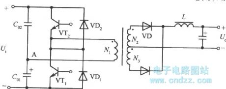

Egy általános kérdésem lenne az ellenütemű végfokokról. Egy ilyen kapcsolás végén a két 'nagy' komplementer tranzisztor emitterkörében lévő, jellemzően 0.22 - 0.45 ohmos ellenállást, ha 1 - 1.5ohm-ra emelünk az milyen hatással lesz a végfokok munkapontjára,áramára ?
(#) reloop válasza (Felhasználó 93903) hozzászólására (») Jan 3, 2013 /
Szia! Egy rajzot linkelnél hozzá? Az ellenütemű kifejezés nem biztos, hogy azt takarja amire gondoltál. Tudni kéne a végtranzisztor földelt emitteres, vagy emitterkövető alapkapcsolásban dolgozik.
(#) (Felhasználó 93903) válasza reloop hozzászólására (») Jan 3, 2013 /
Tehát pl. az ilyen felépítésű erősítőkre gondolok. R17 / R18 ellenállásokról beszéltem az előbb. Mi a szerepük ezeknek az apró ellenállásoknak, és ha mondjuk az értékét 4x nagyobbra veszem,mi történik?
Így már világos a kérdés. Az ellenállások növelésétől csökken a nyugalmi áram, de semmi gond, VR1-gyel utána tudsz állítani, nem feltétlen nő meg a keresztezési torzítás.
A nagyobb ellenállás értéktől hőre stabilabb lesz a kapcsolás. Valamelyes csökken a kivezérelhetőség az ellenálláson eső nagyobb feszültség miatt.
Sajnos ennyivel nem úszod meg a linkben szereplő kapcsolásnál, mert ott az áramkorlátozó épp ezeken az ellenállásokon eső feszültségből észleli a túlterhelést. Nagyobb ellenállás = kisebb áramnál korlátozás. A pozitív tápoldalt példának véve: az R15/R11 osztót át kell méretezni.
