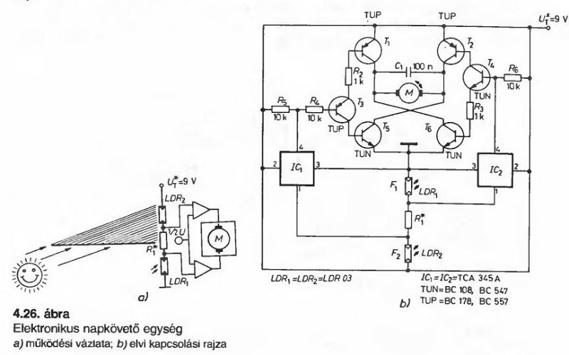

Az alábbi kapcsolás megépítését kezdtem el vagyis először a szükséges alkatrészek beszerzését.
Ahol elakadtam az a TCA 345A IC.
Megkerestem az adatlapját, de még sajnos nem olyan jó az angol nyelvtudásom, hogy megértsem pontosan mi is ez.
Tudnátok segíteni, hogy mivel tudnám helyettesíteni? Vagy nagyon keressem ezt valahol (A HEStore-ba kezdtem el összevárásolni a dolgokat ott ilyet nem találtam).
A T5 és T6 közöti vízszintes vonal, ha jól gondolom a -9 volt akar lenni?

„A T5 és T6 közöti vízszintes vonal, ha jól gondolom a -9 volt akar lenni?”
Pontosabban a földelés (kissé a hagyományostól eltérő) jelölése.
Egyébiránt, ha 9V-os telepről akarod táplálni, akkor ez a telep negatív sarka, igen. (Gondolom, erre értetted a -9V-ot, ami nem szabatos megfelelője az általam leírtaknak, mert ez a közös 0 (nulla) potenciálhoz képest -9V, ahogy Te írtad.)
Amúgy - sajnos - el kell, hogy keserítselek, mert ez egy régi, SIEMENS IC, az egyedüli ekvivalense, amit találtam, az A302D típusú IC, ami egy RFT gyártmányú, NDK-s IC. De azt gyanítom, hogy lehet mással helyettesíteni. (Ebben biztosan fognak tudni mások segíteni Neked.)

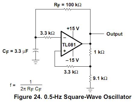

(#) feki00 válasza jocokacska hozzászólására (») Júl 21, 2008 /
Hi
Az adatlapjában van egy kis négyszögjel generáló megoldás, +6 alkatrész kell összesen. Szerintem próbáld meg azzal.
(#) jocokacska válasza feki00 hozzászólására (») Júl 21, 2008 /
Nem tudnád elküldeni potossan a rajzot?
Itt a rajz, természetesen mindegyik műveleti erősítővel ki kell próbálni egyenként. Ott a képlet is hogy hogy is számolod ki az oszcillátor frekvenciáját.
Mondjuk ez így most 0.5Hz körül ketyeg szóval magasabbra kell állítani hogy hallható legyen, a 100k helyett elég egy 10k is és akkor körülbelül konnektor hangja lesz.

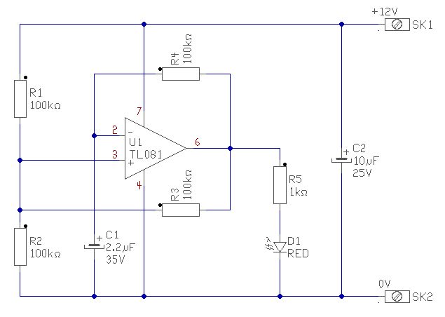

(#) proli007 válasza jocokacska hozzászólására (») Júl 21, 2008 /
Persze egytáppal is lehetséges.

(#) jocokacska válasza proli007 hozzászólására (») Júl 21, 2008 /
Köszönöm mindegyik rajzot.
Ez tökéletes lesz.
Üdv.: Jocó!

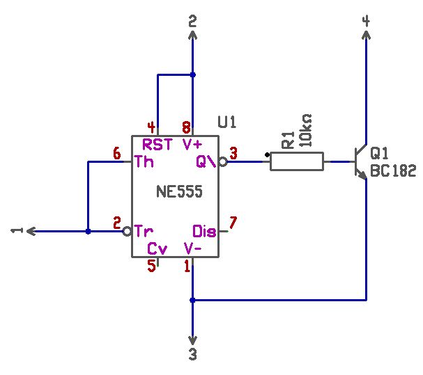

Közben az előző kérdésedre is válaszolok.
A TCA345-ben egy "szakadt kollektoros" kimenetű komparátor van, beépített kapcsolási ponttal és hiszterézissel.
Tápfesz 2..10V
Kimeneti terhelhetőség max. 40mA
Bekomparálási szint: a táp 66%-a
Kikomparálási szint (hiszterézis): -20%, tehát a bekomparálásnál 20%-al kisebb, azaz 46%
Nos készítettem neked egy helyettesítő kapcsolást. Persze apró különbségek akadnak:
- A tápfesz kissé más lehet
- Bekomparálási szint kb. azonos, de a hiszterézis nagyobb, kb. -33% (azért használható)
- A kimeneten nincs zéneres védelem.
(Most legalább láthatod, hogyan lehet az 555-öt komparátornak használni)

(#) wg_kezdo válasza proli007 hozzászólására (») Júl 22, 2008 /
Köszönöm a kapcsolást ma meg is építem.
Utánanéztem pár dolognak, hogy mi micsoda, de nem vagyok biztos benne, hogy jól értettem-e.
Ez a kapcsolás egy komparátor ami a tápfeszültség és a bemenet feszültségét hasonlítja össze és ebből egy digitális jelet készít?
(kb ezt hámoztam ki a wikipedia és google párosból ).
