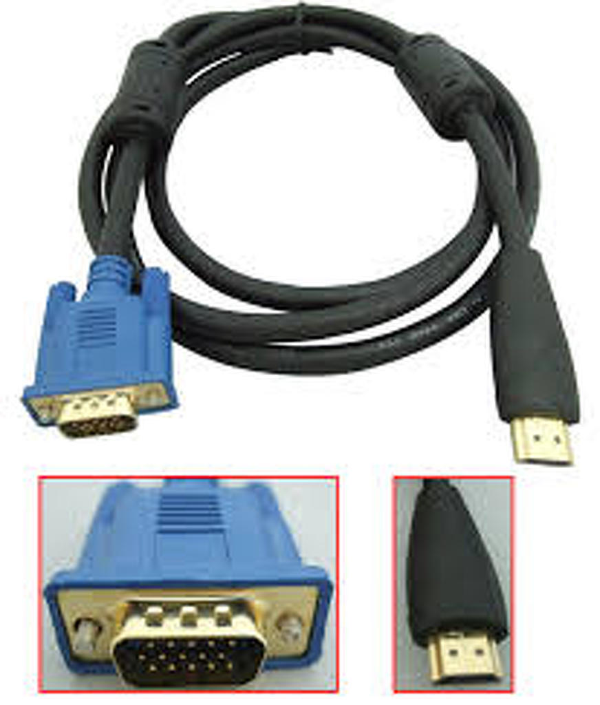

Vagy esetleg ez a típusok itt az a nagy doboz az elektronika ami a digitálisból csinál analóg jelet. És az ebay-en elérhető áron is lehet találni, de itt jön a kérdés, hogy működik-e vagy nem.
(#) cross51 válasza vizi95 hozzászólására (») Máj 10, 2016 /
Ha monitorra akarod kötni a monitoron nincs DVI azzal máris egyszerűbb lenne?
(#) kameleon2 válasza vizi95 hozzászólására (») Máj 10, 2016 /

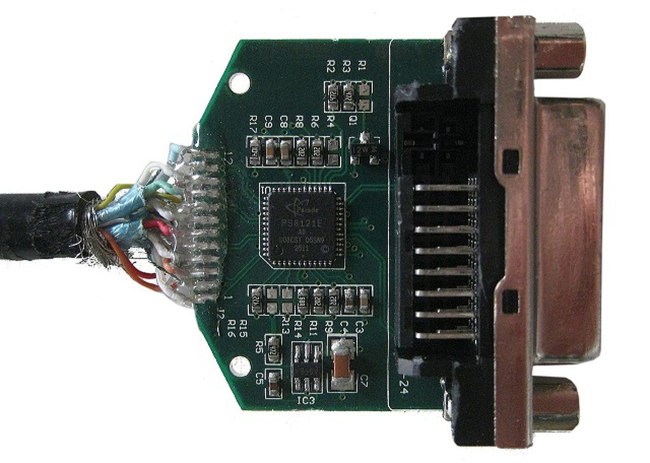

A VGA Analóg, a DVI és a HDMI soros digitális. Nem kompatibilis egymással - kötögetheted napestig. Ezért vannak hozzájuk konverterek. A korrektebbeknek kell tápellátás, mint például Ennek. Kis megjegyzés rész (idézet): A kábel önmagában képátvitelre nem alkalmas, csak bizonyos TV-Out -...között

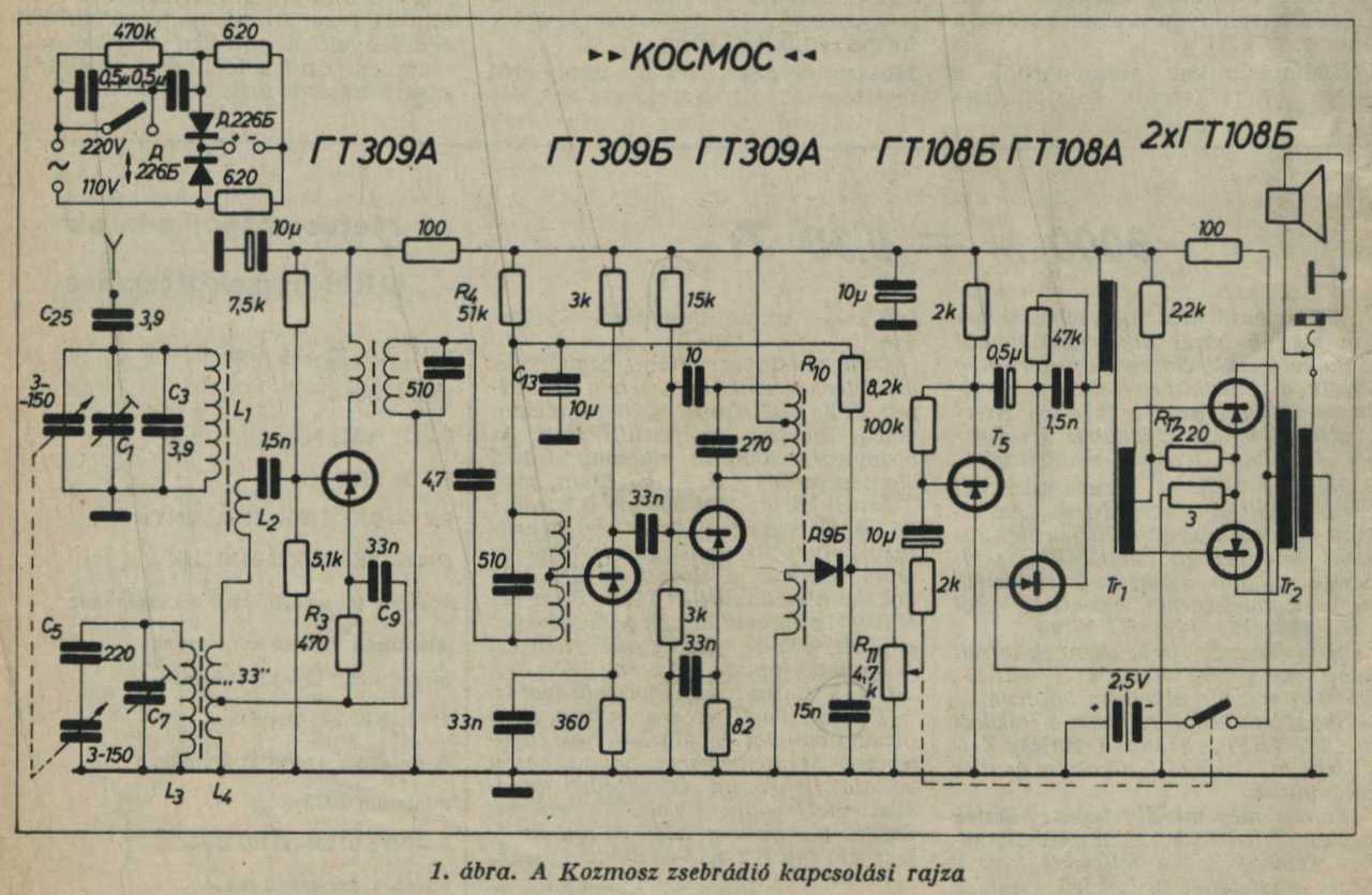

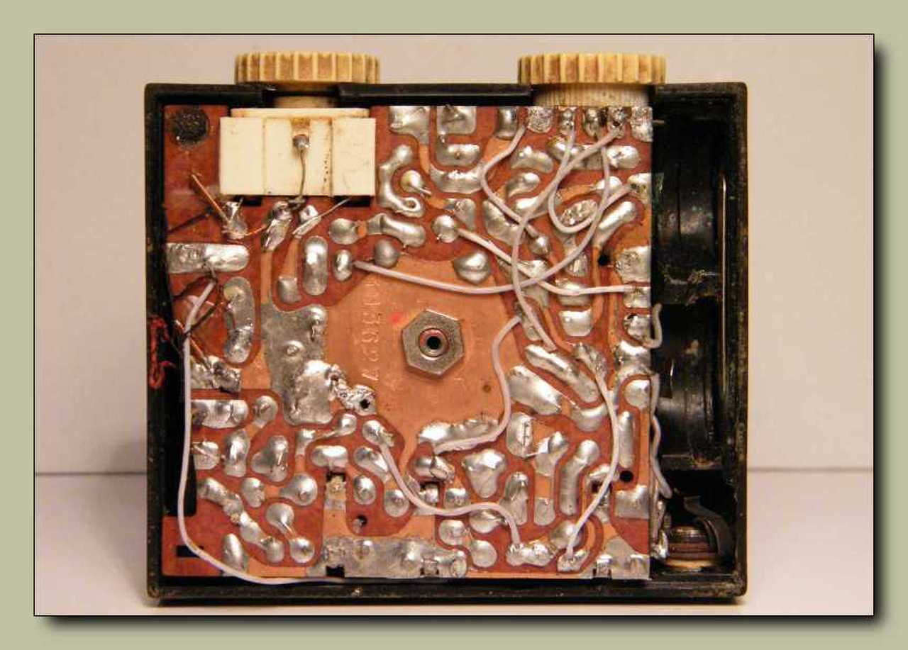

Üdv! Szert tettem egy Cosmos-M típusú rádióra 1969-es, a gondom vele az hogy nem akar működni..Szétszedve szerintem még nem volt, nagyon gyári belül minden. Amikor feszültség alá helyezem akkor rövidzár van. A bekapcsológomb 4.bekötése miért találkozik gyárilag gnd-vel?
Csatolok egy fényképet és egy bekötési rajzot. Hogyan kellene helyesen bekötni?

„A bekapcsológomb 4.bekötése miért találkozik gyárilag gnd-vel?”
Erre nem tudtam görcsöt kötni
Kapcsolós potenciométerre gondolnék, bekapcsoló gomb ezekben gyárilag nem szokott lenni...
Öt lába van, kettő kapcsolja a ki/be a rádiót, a három középső pedig a hangerő szabályzó. Mivel akkor még PNP tranzisztorok voltak elterjedve, ezért az egész "fordítva van". Fordítva: GND a pozitív.
„Amikor feszültség alá helyezem akkor rövidzár van.”
Ezek a tranzisztorok szeretnek kollektor-emitter zárlatba menni, én a két GT108-at nézném meg elsőként.
(#) Petyaa válasza Gafly hozzászólására (») Máj 14, 2016 /
Hogy ezt a pozitív gnd-t miért nem jelölték..Szerencsére működnek a GT108-as tranzisztorok, kicsit érzékeny a vétele, de 47 évesen elnézem neki
(#) pucuka válasza Petyaa hozzászólására (») Máj 14, 2016 / 1
Mert mikor még ez készült az NPN tranzisztor ritka jószág volt. Germániumból könnyebben készült PNP tranzisztor, szilíciumból meg NPN.
A germánium tranzisztorok szinte kivétel nélkül pozitív földesek voltak, sok esetben még a Si tranzisztorosak is. Ugyanis, ha megnézel egy rádió kapcsolást, a rezgőkörök, (KF tekercsek) kollektor körben vannak, és ha a pozitív a föld, a rádió legérzékenyebb részei közvetlenül földön vannak.
(#) morgo válasza Petyaa hozzászólására (») Máj 15, 2016 / 1
Pedig ott van a rajzon. A telep + sarka kapcsolódik a GND-re.
(#) Petyaa válasza morgo hozzászólására (») Máj 15, 2016 /
Valóban ott van, rutinból néztem csak rá
