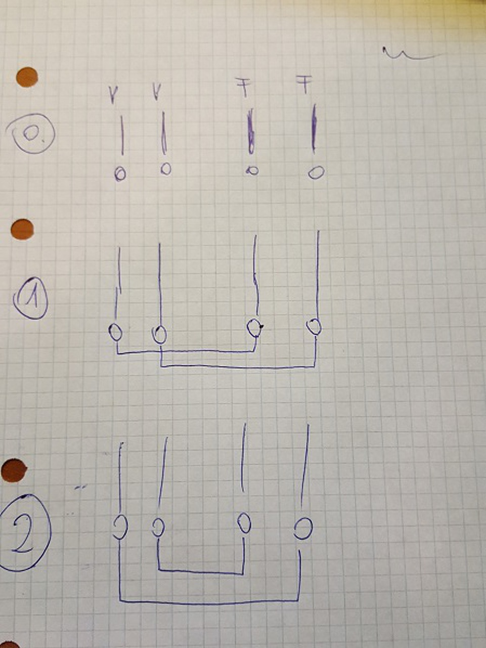

Segítséget kérnék!
Van egy 3 állású kapcsoló, ami 2 csatornát kapcsol egyszerre. Ezt szeretném lemodellezni relével/relékkel.
A képen látszik hogy milyen módon kapcsolja össze a "p"iros és a "F"ekete vezetékeket.

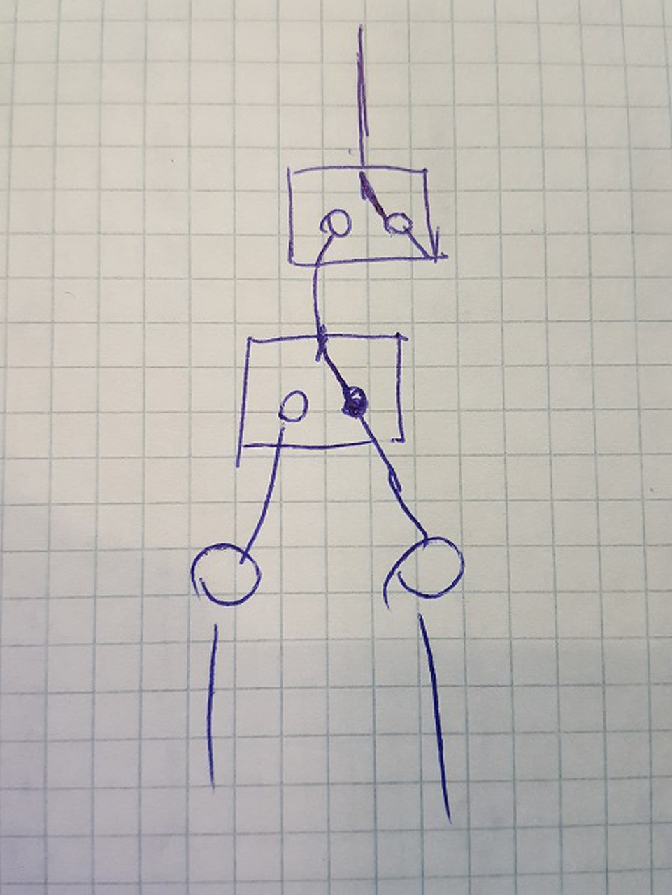

A másik képen az van ahogy én elképzelem a relével való helyettesítést. 2 db az ábra szerint egy piros vezetékhez, vagyis összesen 4 relé.
Nekem ez nagyon bonyolultnak tűnik. Nincs egyszerűbb megoldás?
Köszönöm előre is a segítséget!

(#) nedudgi válasza djadji hozzászólására (») Jún 12, 2017 /
Kétáramkörös relé. Az első az 1. állapotot, a második a 2. állapotot kapcsolja. Azt mindenképpen biztosítani kell, hogy egyszerre ne húzhassanak meg.

(#) djadji válasza nedudgi hozzászólására (») Jún 12, 2017 /
Azt hiszem értem, köszönöm. Viszont nekem szükségem van a 0-dik állapotra is, amikor nincs összekötve semmi. Ez még egy relé elé, ez már lehetne egy áramkörös is? Ha jól gondolom.
Vagy kellene egy 3 állású relé. Létezik olyan?

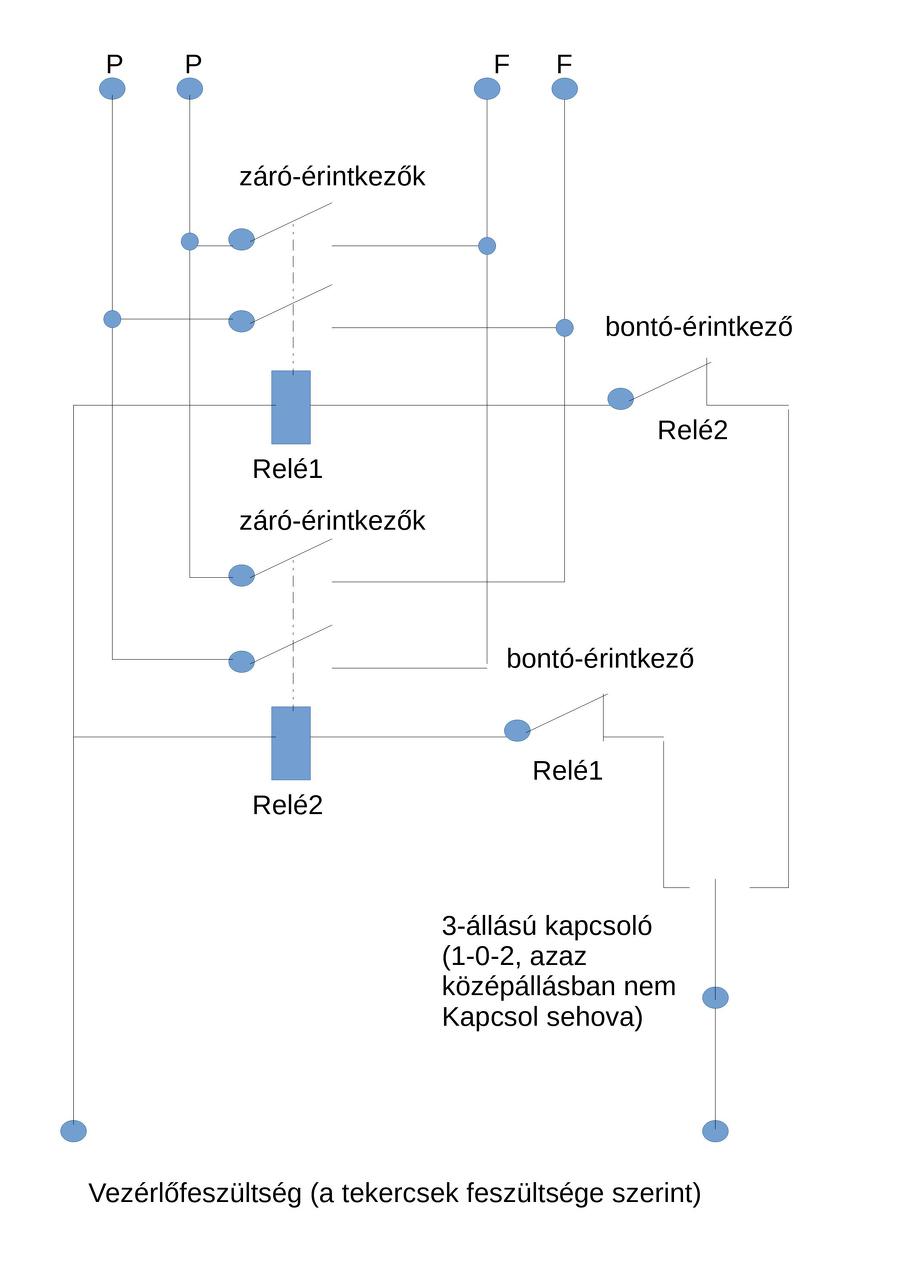

(#) Johnycorp válasza djadji hozzászólására (») Jún 12, 2017 /
Szia.
Valami hasonlóra gondoltál?
Van egy kétállású kapcsoló, melynek középső állása nem ad sehova jelet.
Másik két állása kapcsolja a két relét.
Relé 1 az egyik, a relé 2 a másik "kapcsolóállás".
Annyi a "szépséghiba", hogy a reteszelés miatt (ne tudjon a két relé egyszerre meghúzni) kell, hogy legyen mindkét relének egy független bontó érintkezője is (ez az érintkező a relé meghúzása nélkül zárva van, a másik kettő a relé meghúzásakor zár).
Persze kihagyható a retesz, de ekkor nincs garantálva, hogy a két relé nem húz meg egyszerre!
Ha vannak konkrét alkatrészeid, írd le vagy csatolj képet és segítek a bekötésben.
Elnézést a Mórickarajzért!

(#) djadji válasza Johnycorp hozzászólására (») Jún 12, 2017 /
Köszönöm a rajzot meg a tippet.
Azt sem mondtam (bocs, előre jobb lett volna tisztázni) hogy egy PIC-nek kellene kapcsolnia a 3 állású kapcsolót. Ennek a kapcsolója lenne PIC-esítve, ezt szeretném relével megoldani.
Per pill sima 5V-os reléim vannak. ezért gondoltam, hogy 2-2-t felhasználok és azokkal meg tudom oldani. Gondoltam hátha van kevesebb alkatrésszel is megoldás...
Amennyiben a PIC kapcsol, akkor nem kell a 3 állású kapcsoló.
A linken lévő áramkör szerint 6A-t illik max ráküldeni, tehát olyan relék kellenek, melyek ezt elviselik. Úgy illik összehozni a vezérlést (ha megoldható), hogy előbb kapcsol a relé az irányváltáshoz, aztán megy a sebesség a potival (vagy mással). Lényeg az, hogy a relé kontaktus lehetőleg ne kapcsoljon teljesítményt, így jobban bírja.
A relék működtetéséhez valószínűleg tranzisztor kell, mert a PIC kimenet nem fogja elbírni.
Akár 160mA vagy több is lehet egy 5V tekercsű relé áramfelvétele.
2db 2 morzés relé jó, csak ekkor NINCS reteszelés védelem (max szoftveres).
2db háromérintkezős relé lenne az igazi.
Ebay-en ezek sem drágák.

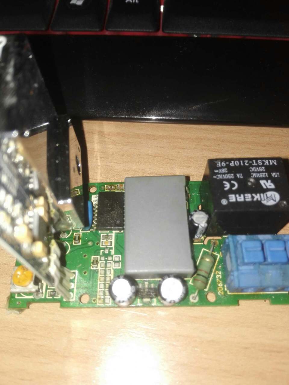

(#) zsszami hozzászólása Jún 13, 2017 /
Szép estét!

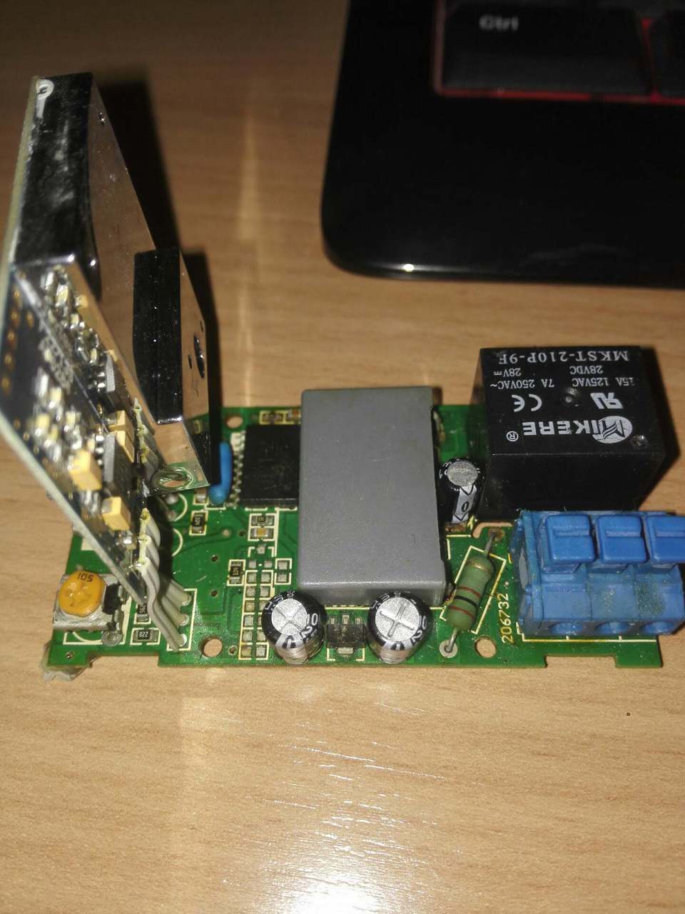

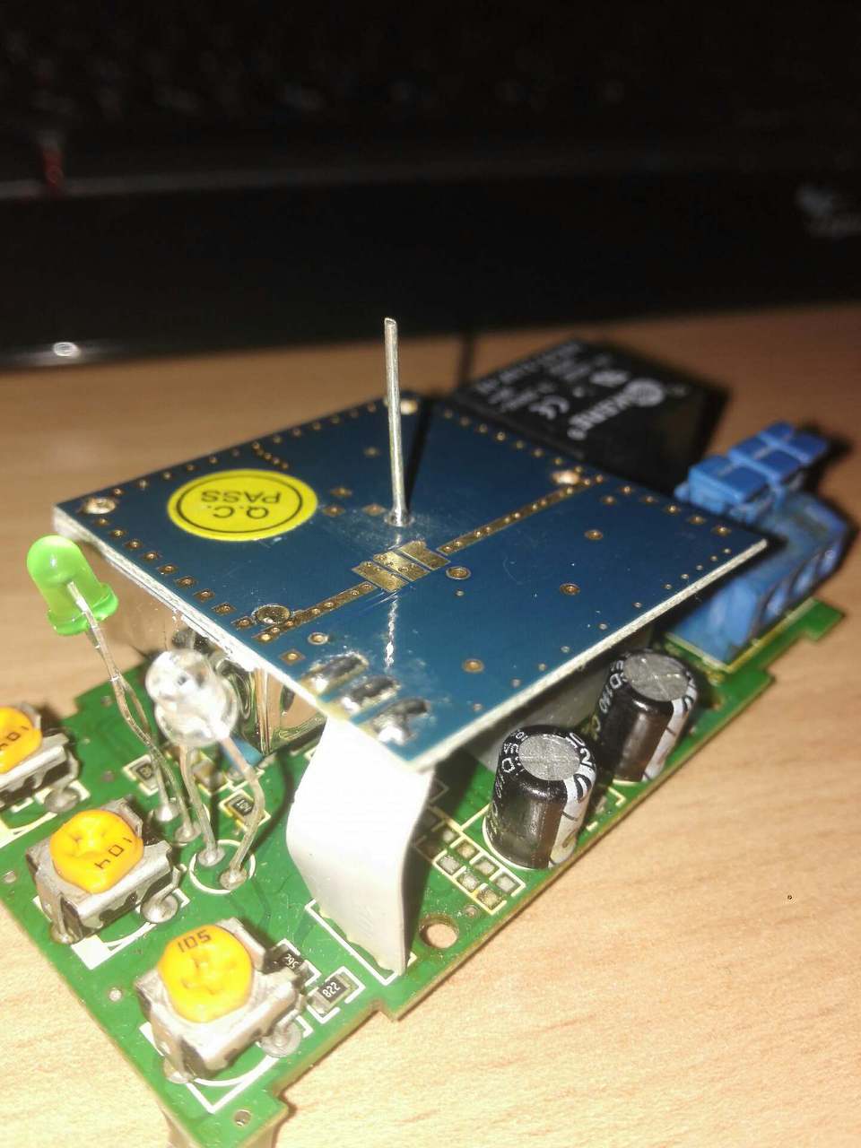

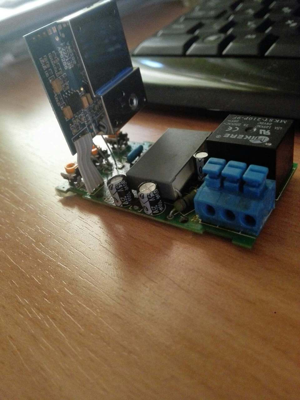

A segítségeteket kérném. Erősárammal foglalkozom, műszerészségem kimerül egy dióda, tranyó, kondi mérésnél, graetz használatnál, az Üllői úti boltban is néha megfordulok, de inkább kontakt spray-ért, mint IC tokért.. Van 6 db hasonló hibát generáló mikrohullámú mozgásérzékelőm, és félek, hogy több is lesz. 15 hónapja szereltem fel (gari lejárt), mindegyik egy 8W-os LED-fénycsövet kapcsolna, és soha nem fog többet kapcsolni 20W-nál. A hiba: nem kapcsol a relé. Relét kimértem, tekercs jónak tűnik (250VAC, tekercs 28VDC). Még nem forrasztottam ki, mert a kattogós pont megadta magát, a parkside-al meg nem az igazi... 24VDC-t tudok még rátenni, azt még nem próbáltam, de úgy érzem, akkor katonásan kapcsolna. Fesz. alatt, mozgáskor a tekercs csak 5,2V-ot kap, ez igen kevés lehet a meghúzáshoz. No itt adtam fel, továbbmenni nem tudok. Ha van itt budapesti műszerész, szívesen elviszem hozzá, természetesen nem kérném ingyen. Az sem lenne baj, ha nem relével kapcsolnám azt a komoly 45mA-t, de ez már egy második kör (az az érzésem, lesz még itt hibás bőven). Egyelőre a reléhez sem jut el a vezérlés.
Előre is köszönöm a válaszotok, meglátásotok!
(#) Bakman válasza zsszami hozzászólására (») Jún 13, 2017 / 1
Valószínűleg a nagy szürke kondenzátor lesz a hibás. A relé és az álló panel között, fektetve beszerelve. Esetleg a három hengeres kondenzátor közül egy-kettő feladta a harcot. Kiforrasztani és tesztelni műszerrel a nevezett alkatrészeket.

(#) zsszami válasza Bakman hozzászólására (») Jún 13, 2017 /
Köszönöm! Az elko-k jók. Van 2db 100u-s és 1db 47u-s, ezek 102, 102, és 47-es mért értéket mutatnak. Viszont a nagy fólia az 0,56u helyett csak 0,35u. Okozhat-e ez ekkora fesz.különbséget?
