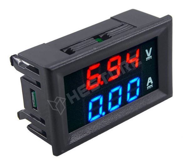

Van egy nagyon régi, saját építésű változtatható ua723-as IC-vel megépített tápegységem.
3-28V-ig állítható. Az analóg kijelzőműszer - ami a kimenet beállítását segítette - rossz, nem mutat semmit. Szeretném kicserélni az alábbi digitális modulra. Önmagában elég ezt megvennem? Látom, hogy több kivezetéssel rendelkezik, kell még a működéshez valami? Ha igen, mi és hogyan kell összekötni?

(#) proli007 válasza oriza hozzászólására (») Feb 3, 2021 /
Hello! ezt a műszert a táp negatív kimenetével sorba kell kötni.
- A vastag fekete megy a táp negatív pontjára.
- A vastag piros lesz a tápod új negatív kimente.
- A vékony sárgát kötöd a tápod pozitív kimenetére.
- A vékony pirosra kerül a műszer + tápfeszültsége. Mivel ez maximum 30V, ha a tápodban van ennél kisebb + feszültség, akkor oda kötöd. Ha nincs, akkor célszerű egy zéneres stabilizátorral a pufferből feszültséget előállítani a műszernek. Kb. 20mA a fogyasztása. Ha 28V a táp kimenete, akkor kb 35V van a pufferen. Így egy 1k és egy BZX55C12 megfelel.
- A vékony feketét nem kell kötni sehova.

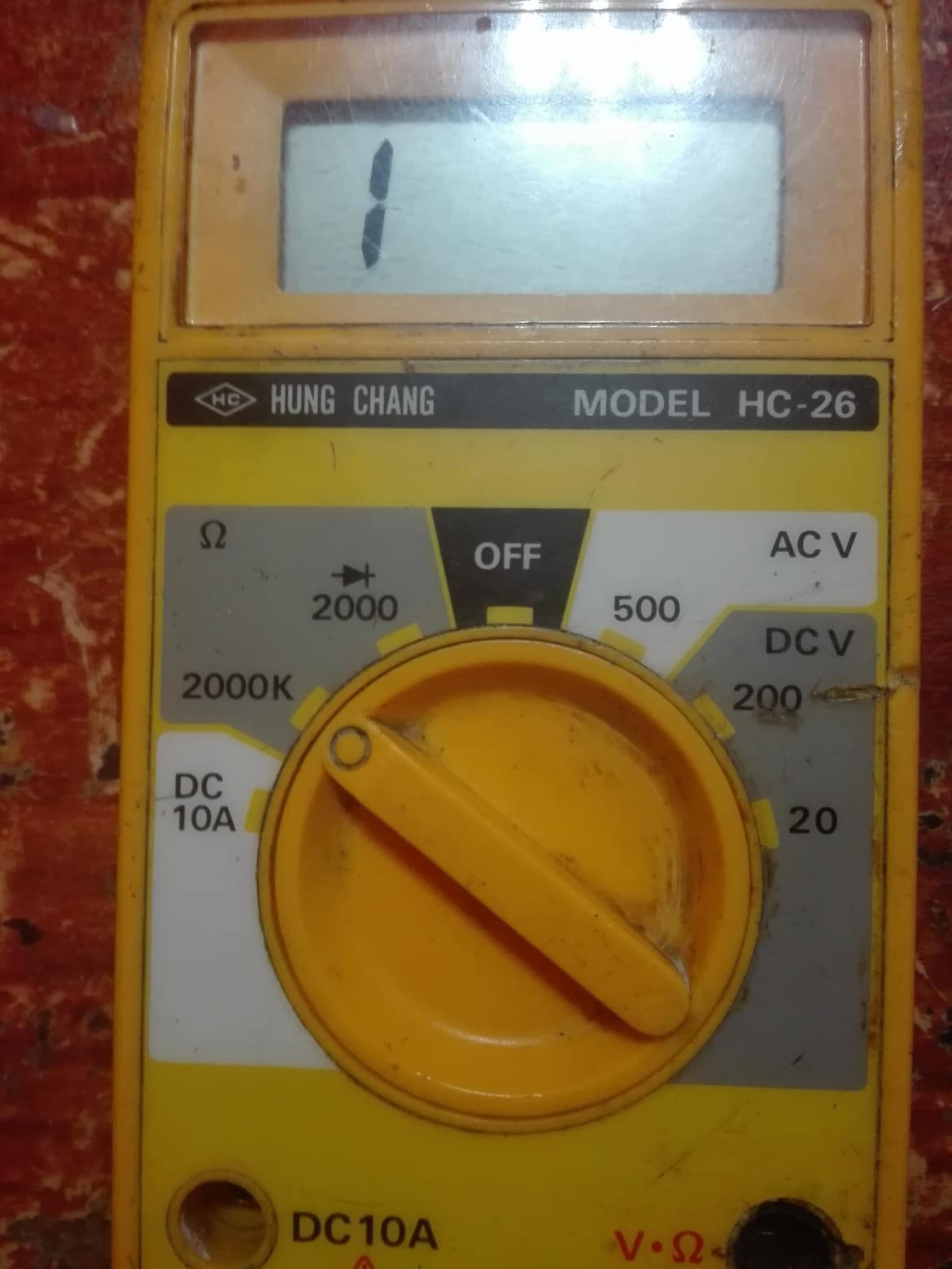

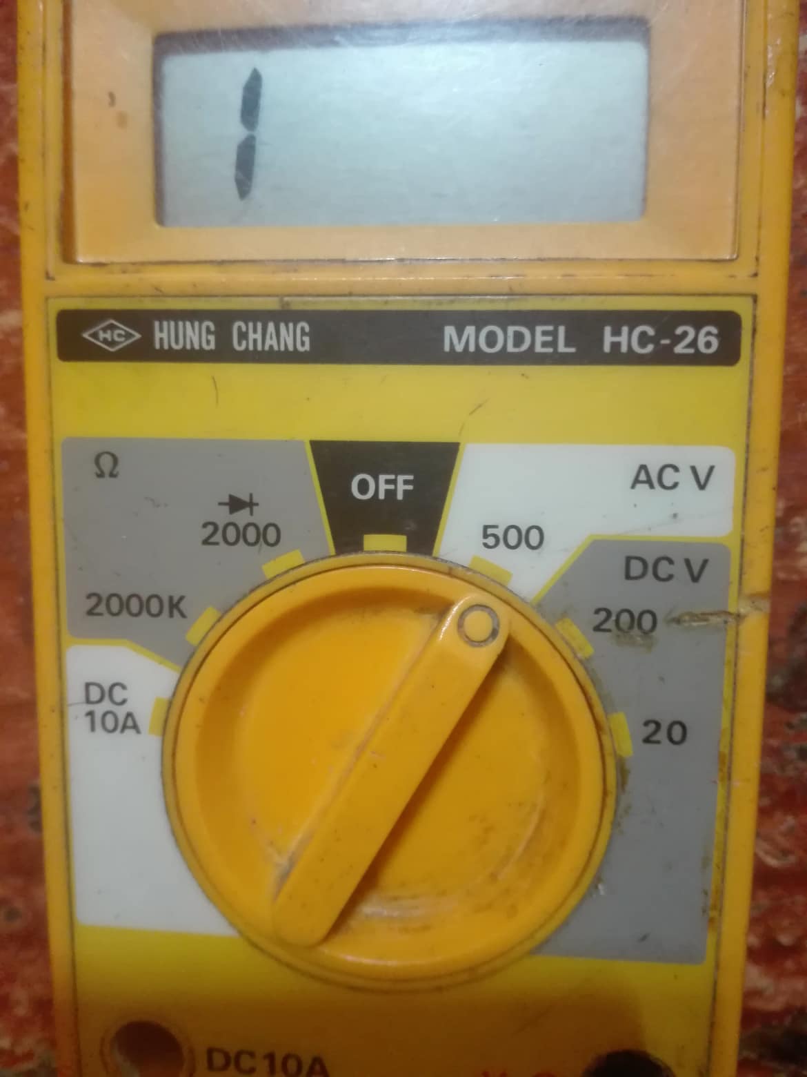

(#) aramis hozzászólása Feb 3, 2021 /
Segitséget kérnék. van ez a műszerem nagyon egyszerű de nekem nehéz Sajnos nem hajlandó müködni egyik tartományban sem , illetve az ellenállás mérésben 001 re áll be ugye 000 ra kellene. de itt is ha mérek egy 100 ohm értékű ellenállást 160 ra méri. a DC éss Ac nem is mér.szerintem nem lehet nagy baja csak tudnám melyik alk rész lehet más másik müszerem nincs ,hogy kimérjem.

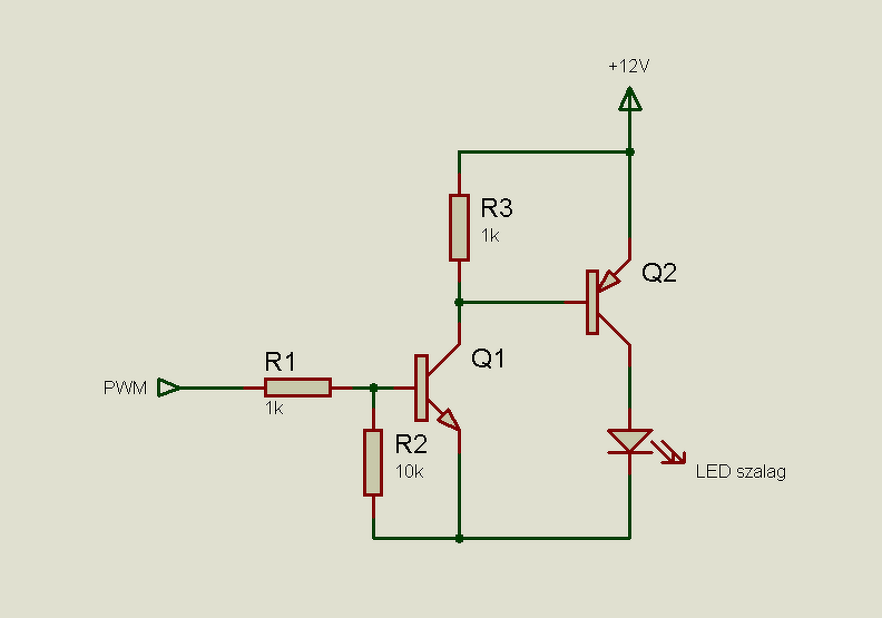

(#) jdani válasza Bakman hozzászólására (») Feb 3, 2021 /
Ugyanezt megoldani valahogy tranzisztorokkal? 4920 van itthon, 29est csak rendelni.
Tranzisztorok viszont vannak itthon.

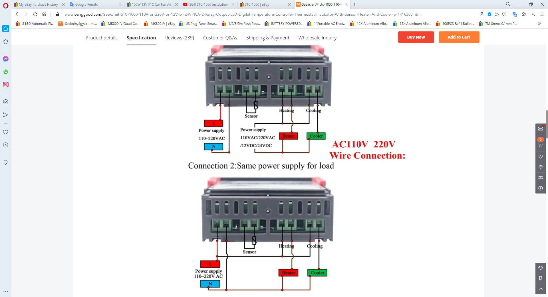

(#) vladcepes hozzászólása Feb 3, 2021 /

(#) Gafly válasza aramis hozzászólására (») Feb 3, 2021 /
Ahogy nézem, megette már a kenyere javát szegény.2 500.- újonnan, ami sokkal többet tud. Lehet hogy megfontolandó az utód beszerzésén is elgondolkodni.
Nekem az gyanús, hogy 1... a kijelzés, ahol nem mér. Ez túlcsordulás szokott lenni.
Esetleg megnézhetnéd, és leirhatnád, hogy mit mutat minden állásban, úgy is, hogy ha rövidre van zárva, és úgy is, ha üresen van a bemenet.
Rajzot viszont (még) nem találtam róla. Esetleg kibonthatod szemrevételezni, csak a kapcsolót ne ugraszd szét.

(#) Teaway válasza vladcepes hozzászólására (») Feb 3, 2021 /
A fűtőszál két csatlakozója az egy relé záróérintkezője. Úgy működik, mint egy kapcsoló. Csak arra kell figyelni, hogy az előírt max. feszültséget és max. áramot ne lépd túl. Ugyanez vonatkozik a ventilátor két csatlakozójára is.
(#) Bakman válasza jdani hozzászólására (») Feb 3, 2021 /
Használhatsz TC4420-as meghajtót is de ekkor a PWM jelet invertálni kell. Teljes fényerőhöz 0 %, kikapcsoláshoz 100 %-os PWM kitöltési tényező kell.
Megoldható tranzisztorokkal is, ahhoz este tudok rajzot adni.
(#) vladcepes válasza vargham hozzászólására (») Feb 3, 2021 /
Van 12V-os 24V-os meg 230V-os mi a 230V-osat rendeltük. Csak mondom ott akadtam meg hogy akkor most a fűtőszál, ventilátor az most 230V-os vagy 12V-os kell.
(#) aramis válasza Gafly hozzászólására (») Feb 3, 2021 /
Szia Mint irtam csak az ellenállásnál mutat számokat arra érzékeny a többinél semmi. a kapcsoló nem ugrik szét egyben van a fedéllel ezért olyan az egész mint a lego semmi nem sérül a szétszedésnél a proci is cserélhető egyszerű mint az ék ezlért szeretem
(#) pipi válasza vladcepes hozzászólására (») Feb 3, 2021 /
Te a vezérlő tápfeszültsége szerint rendelted. Mint már Teaway írta, a heating és a cooling csatlakozó, az egy relé kimenet, "bármekkora" akár a vezérlő tápjától független feszültséget is kapcsoltathatsz vele. A "bármekkora" feszültség, és áram nyilván a doksiban benne van.
Azért gyanús ha 12V-ról szeretnél fűteni, azt az áramot a belső relé nem fogja bírni...
Akkor fogalmazok másként:
Ird le táblázatos formában a kapcsoló minden állásában hogy mit látsz a kijelzőn.
Üresen hagyott bemenetnél, és rövidrezárt bementnél is. Ez 2 (vagy ha kedves akarsz akkor) 3 oszlopos, és 6 (vagy ha kedves akarsz lenni akkor 7) soros táblázat.
Valamint ha úgyis könnyű szétszedni, akkor mindkét oldaláról a panelnek jó minőségű fényképet...
Az én esetemben a legjobb megoldás a tranzisztoros lenne. (0%PWM = 0 fényerő)
Egyik esetben sem jobb a tranzisztoros megoldás mert az Uce sokkal magasabb, mint FET esetén az Uds. A fordított vezérléshez (0 - 100 %) csak a programot kell átírni kicsit.
Tranzisztoros elrendezés a mellékletben.
Ezekhez annyira nem értek. A program modulrendszerű grafikus PIC programozóban készült.
Kb ugyanezt a rajzot készítettem el, gond az volt, hogy minél nagyobb volt a terhelés, anál keveseb feszültséget tudott adni már a tranzisztor a LEDre. Lehet az ellenállás értékek nem voltak ilyenek. BC547el, és TIP32Cvel próbáltam.
Talán ez sem a legjobb párosítás?
Ha túl nagy a bázis ellenállása (R3), akkor lépnek fel ilyen gondok. Mindezek mellett nem túl szerencsés választás a tranzisztor, nagyon kicsi erősítése van de ettől függetlenül működnie kell.
Ezzel a kapcsolással világít a LED, de nagyon melegszik a tranzisztor.
Előző kapcsolásomban, ahol minuszt kellett kapcsolni a LEDre, ott ajánlották a TC4420at. Sokkal nagyobb áramot kapcsol, és szinte alig melegszik. Ha beszereznék egy 4920at, megoldódna a melegedési probléma?
Azért melegszik a tranzisztor, mert az Uce feszültsége minden tranzisztornak viszonylag nagy, teljesen nyitott állapotban is. Ez azért van, mert a tranzisztor nem tud nulla ellenállást létrehozni a kollektor és emitter között. Ezt nevezik az adatlapok szaturációs feszültségnek. Minél nagyobb az áram, annál nagyobb a feszültség. A tranzisztoron eső feszültség és a rajta átfolyó áram szorzata mutatja meg, éppen mekkora teljesítménnyel fűt.
A FET ebből a szempontból messze jobb paraméterekkel bír.
A melegedési probléma nem attól fog megoldódni, hogy TC4429-et veszel (mi az a 4920?), hanem attól, hogy veszel egy P csatornás FET-et és egy TC4429-es FET meghajtót. Ahogy a kapcsolási rajzban látható. Pl. IRF4905. Ha megnézed az adatlapját, megtalálod benne az Rdson értéket, ami 20 mΩ. 10 A átfolyó áram mellett (megfelelő vezérlés esetén) 0.2 W-tal fog fűteni.
