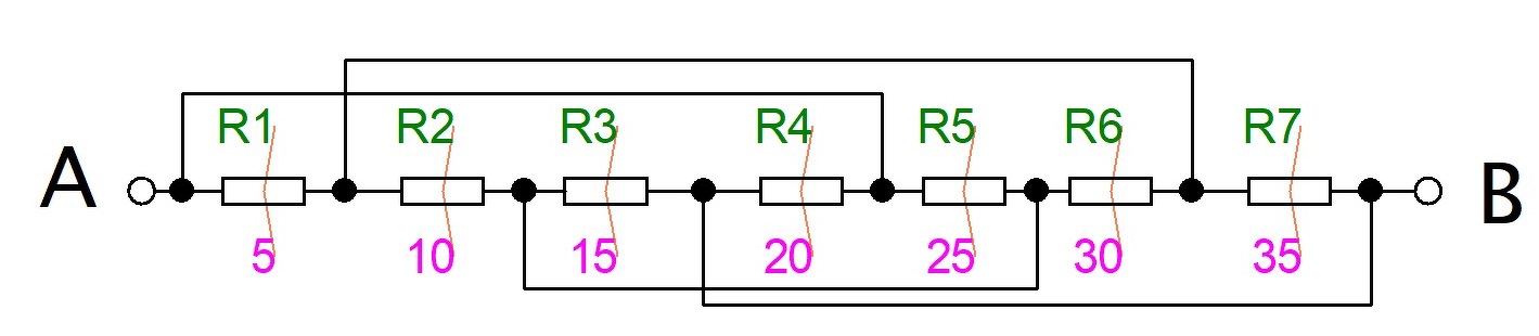

Sziasztok! Kaptam pár eredő ellenállás számítási feladatot, ami egy kicsit feladta a leckét. Fel kellene rajzolnom a helyettesítő kapcsolást és kiszámolni az eredőt, de kifogott rajtam. Ha esetleg valaki meg tudná adni a kezdő lökést, megköszönném!

Tipikus hagy legyen jól megszívatva a tanuló típusú feladat.

Ha a rózsaszin az ellenállás értéke ohm-ba akkor 20 ohm . De ezt még ne add be mert csak tippelek. A másiknak a fájlformátumát az alap win. nem ismeri (.sxe)

Ezer éve nem foglalkoztam ilyennel ...
De ha jól látom R3 R4 R5 deltába van kötve ... indulásnak az alakítanám át csillagba ...

R1-R2-R5 delta kapcsolásban van, át kell alakítani csillaggá.
R3-R6-R7 delta kapcsolásban van, át kell alakítani csillaggá.
Utána, lehet összegezni két ágban a soros ellenállásokat.
Ezután a két párhuzamos ág eredőjét számítod ki.
Utána a három sorbakapcsolt ellenállás eredőjét kell kiszámolni.
Végül R4 és az előbb kiszámolt ellenállás párhuzamos eredője a megoldás.

Ha jól számoltam akkor 8.9 Ohm az eredő ellenállás. A másik fájlod az sxe kiterjesztéssel nemtom mi, de a képről kiszámoltam. Szerintem rendezd át a rajzot, rajzold át úgy hogy a soros ellenállásokkal párhuzamosan lévő ellenállások mellettük legyenek. Pl. R1, R5-R6-al párhuzamosan van kapcsolva. R5, R6 sorba van így azt csak össze kell adni. 25+30=55 Ohm, ezt repluszolod R1 -el és így tovább.
Elég brutál ez a rajz, mi azért nem kaptunk ennyire szívatós feladatot. Bár az eredőellenállás számításokat majdnem 1 évig tanultuk.
