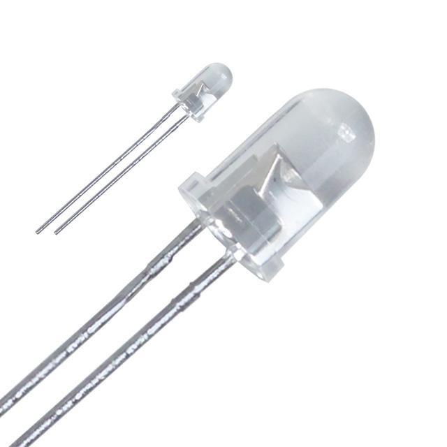

(#) mati83 hozzászólása Feb 7, 2021 /
Kedves Társak!
Szeretném megkérdezni, hogy miként lehet egy SMA68-as multiméterrel LED (zöld színű) nyitófeszültségét megmérni?
Egyáltalán van-e erre mód?
(#) pucuka válasza mati83 hozzászólására (») Feb 7, 2021 /
Meg lehet mérni multiméterrel, csak kell hozzá egy kis segédáramkör. Egy 9 V -os elem, egy 0,5 - 1 kΩ ellenállás, és feszültséget mérsz a diódán. A LED -et nyitó irányban kell bekötni. A LED -ek zárófeszültsége 5 V körül van, az nagyobb értékű 100 kΩ körüli ellenállással ugyanebben a kapcsolásban fordított pólussal mérheted.
