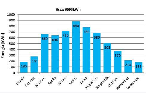

(#) xenon válasza Doctor Béci hozzászólására (») Márc 5, 2021 /
A 20W az a csúcsteljesítmény, tehát átlagosan lényegesen kevesebbet fog leadni.
Ha jól számolok, a "legrosszabb" hónapokban (dec, jan.) kb. 1W átlagos teljesítménnyel lehet számolni. Júniusban ez közel 5W. A mellékelt képen egy 5,3kW csúcsteljesítményű rendszer várható éves termelése látható, ebből indultam ki. Persze ezek is hónapokra lebontott átlagok, ha hetekig borús idő van, aztán egy hétig süt a nap, akkor az problémás lehet, ha nem elég nagy kapacitású az akkumulátor (amiből -ahogy már írták- ciklusálló munkaakkumulátort célszerű venni.)

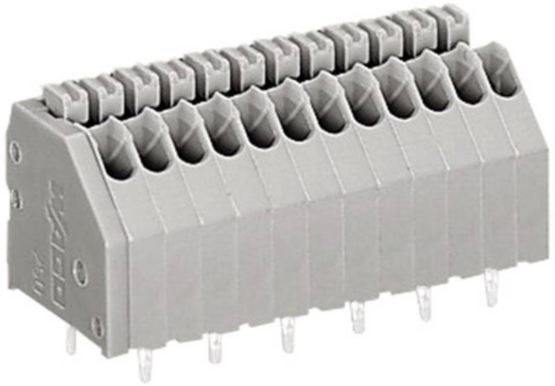

(#) atiotezer hozzászólása Márc 6, 2021 /
Nem tudja valaki, hogy ez a fajta sorkapocs sorolható?
WAGO 250-405

(#) Bakman válasza atiotezer hozzászólására (») Márc 6, 2021 / 1
Nagy valószínűséggel tagonként szétszedhető, de ezt nem merem biztosan állítani. Mintha össze lennének hegesztve a tagok és a végzáró is. Rendelj/vegyél pár darabot és biztos választ kapsz.
Ha nagyobb és erősebb is megfelel, akkor ajánlom ezt: Bővebben: Link. Ez biztosan szétszedhető, használom időnként.

(#) atiotezer válasza Bakman hozzászólására (») Márc 6, 2021 /
Köszönöm, megnézem amit linkeltél.
Közben találtam megfelelőt abból a fajtából amit linkeltél. Köszönöm.
