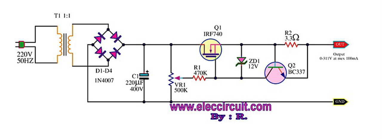

(#) gkari válasza jani1987 hozzászólására (») Márc 12, 2021 /
Ez is lehet jó:melléklet. Nekem egy átalakított csővizsgáló anód, és segédrács tápjai. A figyelőellenállás csökkentésével 200mA-t is tud, persze nagyobb pufferrel.
A hozzászólás módosítva: Márc 12, 2021
(#) jani1987 válasza jani1987 hozzászólására (») Márc 12, 2021 /
209V váltó és 283V egyen.

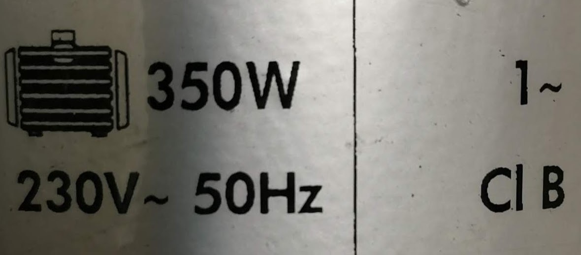

Sziasztok! Rondy RDY 13-EL 350 W-os állványos fúrógépemről eltűnt az indítókondenzátor, pakolgatás közben biztos megsérül, letört háza és leesett, csak a két kilógó vezeték van a helyén, ezért használni sem tudom. Kérdésem az lenne, milyen kondenzátort rakhatok fel? Előre is köszönöm a segítséget!
(#) Epu2 válasza sedan hozzászólására (») Márc 13, 2021 /
Adattábla kellene. Lehet, hogy rajta is van.
(#) granpa válasza sedan hozzászólására (») Márc 13, 2021 /
LE/35 µF üzemi; 1.5-2× indító. ~fél LE, 25-30 uF.
(#) sedan válasza Epu2 hozzászólására (») Márc 13, 2021 /
Csak ez van a motorházon:
Ezzel még az előbb válaszolt is granpa.
