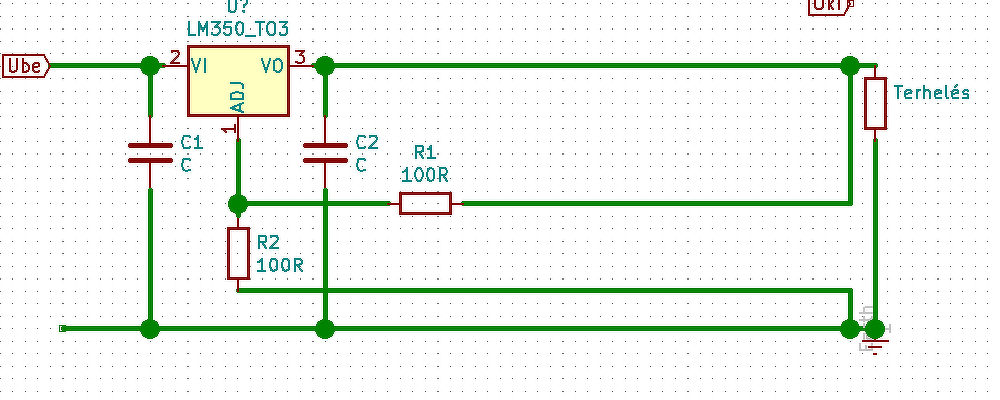

(#) Lamprologus válasza Sanyesz5 hozzászólására (») Márc 19, 2021 /
Hát pedig csodák nincsenek!
Ahol áram folyik, és ellenállás van, ott feszültségesés lesz!
Stab kimenetén egy biztosíték, ellenállása van ( azt most hagyjuk, hogy mennyi), tehát esik rajta feszültség. Valószínűsítem csak áram határoló funkciója van, ez esetben lehetne akár a stab bemenetén is, ott kevésbé zavaró a rajta eső feszültség.
Aztán jön kb 2x1m vezeték, na itt is esik feszültség ... csere vastagabbra, vagy rövidebbre!
Esetleg még a vezeték csatlakozásánál is lehet átmeneti ellenállás ... ha csokiban van akkor a csavar meghúzása, vagy helyette forrasztott kötés segíthet a dolgon.
Lehet én nem figyeltem, de az nem derült ki idáig, hogy közvetlenül a stab kimenetén válltozik-e a feszültség a terhelés hatására (Ha válltozik akkor a bemenetén mennyi a válltozás?)
(Ja és természetesen a stab ki és bemenő feszültségét a stab gnd lábához képest mérd! )

(#) proli007 válasza Sanyesz5 hozzászólására (») Márc 19, 2021 /
Ha felteszel egy rajzot és arra hivatkozva írod az adatokat és a stabi kimenetén és bemenetén mérsz a GND-hez képest, akkor nem lesznek ezek a félreértések.
A 1A nem okozhat a biztin 1V feszültségesést. De ha annyi is lenne, akkor a bementi feszültséget még 1V-al meg kellene növelni, hogy a kritériumnak megfelelő nagyságú bementi feszültséget kapjon a stabi. Így kellett volna indítani..
(#) Sanyesz5 válasza Lamprologus hozzászólására (») Márc 19, 2021 /
Ma azt fogon kimérni, alapvetően nem lenne probléma hogy esik a vezetéken és az kompenzálni kell mert az beállítva vidáman megy a készülék.
Bár jelen beállítás szerint, ha a skálaizzót felkapcsolom 2.43 volt van, ha lekapcsolom 2.5 ami még teljesen rendben van.
Viszont a zéneres tirisztoros védelmet így nem tudom használni, 2.55 voltnál lelövi az egész rendszert, tegnap teszteltem, tökéletesen ment, de az labortáppal volt. Itt viszont mivel esik a feszültség, és alapból nagyobbat kell beállítani egyből begyújt a tirisztor még akkor is ha a rádió rajta és úgy kapcsolom be, végülis ez a feladata, de így nem jó. A következő zénerrel amim van, 2.71 voltnál lövi le a rendszert, ami már lélektani határ ugyanis elég speciális kis csövekkel van tele a vevő 1 voltos fűtések stb. No de hogy ne térjek nagyon el a témától lehet meg kellene próbálni azt amit egyik kolléga javasolt feljebb mellékelem képként. Valóban elhagyom a biztosítékot mert a tirisztor ha begyújt úgyis lerántja a feszültséget egyből.

(#) Epu2 válasza Sanyesz5 hozzászólására (») Márc 19, 2021 /
„Idézet:
„Stab végén 2.67 volt, megy a biztosíték foglalathoz utána már csak 2.56 volt (a biztosíték 1.6 amperes, 1.1 ohm), megyünk tovább a készüléknél amibe megy 2.46 volt a vége.””
Valami biceg. Minek biztosíték ide. A stabilizátor bemenetén lenne, nem lenne. Feszültségesési probléma. Teljesen értelmetlen stabilizált feszültséget koloncokkal elrontani.
Igazából a probléma felvetőjének szól. Sanyesz5-nek?
(#) Sanyesz5 válasza Epu2 hozzászólására (») Márc 19, 2021 /
A biztosítékot kioperáltam, lassan ott tartok hogy csinálok egy videót mérésekkel hogy egyértelmű legyen, mert így írásban félre lehet érteni sok dolgot.
A hozzászólás módosítva: Márc 19, 2021

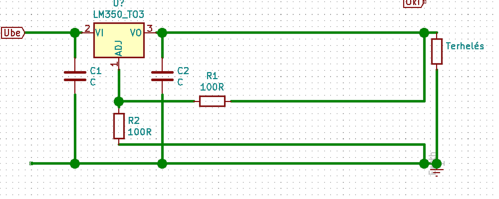

(#) Sanyesz5 válasza nedudgi hozzászólására (») Márc 19, 2021 /
Kedved "Géza" nem fogok nevekkel dobálózni mert ez nem a reklám helye, maradjunk annyiban hogy a seregben ez volt a foglalkozása.
Viszont hogy öröm is legyen a dologban, "kendre256" által felvázolt megoldást próbáltam le az előbb amit mellékelek is.
Az eredmény tökéletes, elvittem egy 4 eres kábelen a feszültséget a készülékig ott össze lettek kötve, 0.04 voltot esett összesen.
