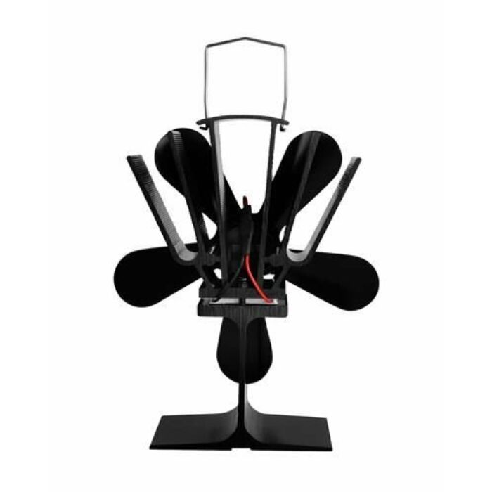

Belefutottam egy kandalló ventilátorba ami áram nélkül megy. Volt aki már vett ilyen eszközt? Mekkora peltier van benne? Kicsit eljátszanék én is a hődobon egy ventilátorral.
(#) Régi motoros válasza antikzsolt hozzászólására (») Dec 17, 2023 /
Nem megy az áram nélkül, legfeljebb a peltier elem táplálja.

(#) antikzsolt válasza Régi motoros hozzászólására (») Dec 18, 2023 /
Igazad van külső áramforrás nélkül is pörög a venti ha van elég hőkülönbség.
Erre gondoltam hátha alapon. Peltier, 40x40x3,8mm max.15,4V/6A, 51W
(#) zamatőr válasza antikzsolt hozzászólására (») Dec 18, 2023 /
Itt egy peltier-es az alsó részt a kandalló fűti a felsőt a ventilátor hűti .
(#) antikzsolt válasza zamatőr hozzászólására (») Dec 18, 2023 /
Tudom én azt hogy milyen. Csak a peltier milyen lehet benne. Már beraktam a kosárba a fent leírtat. Ha nem lesz jó akkor meg kitalálok valamit rá.

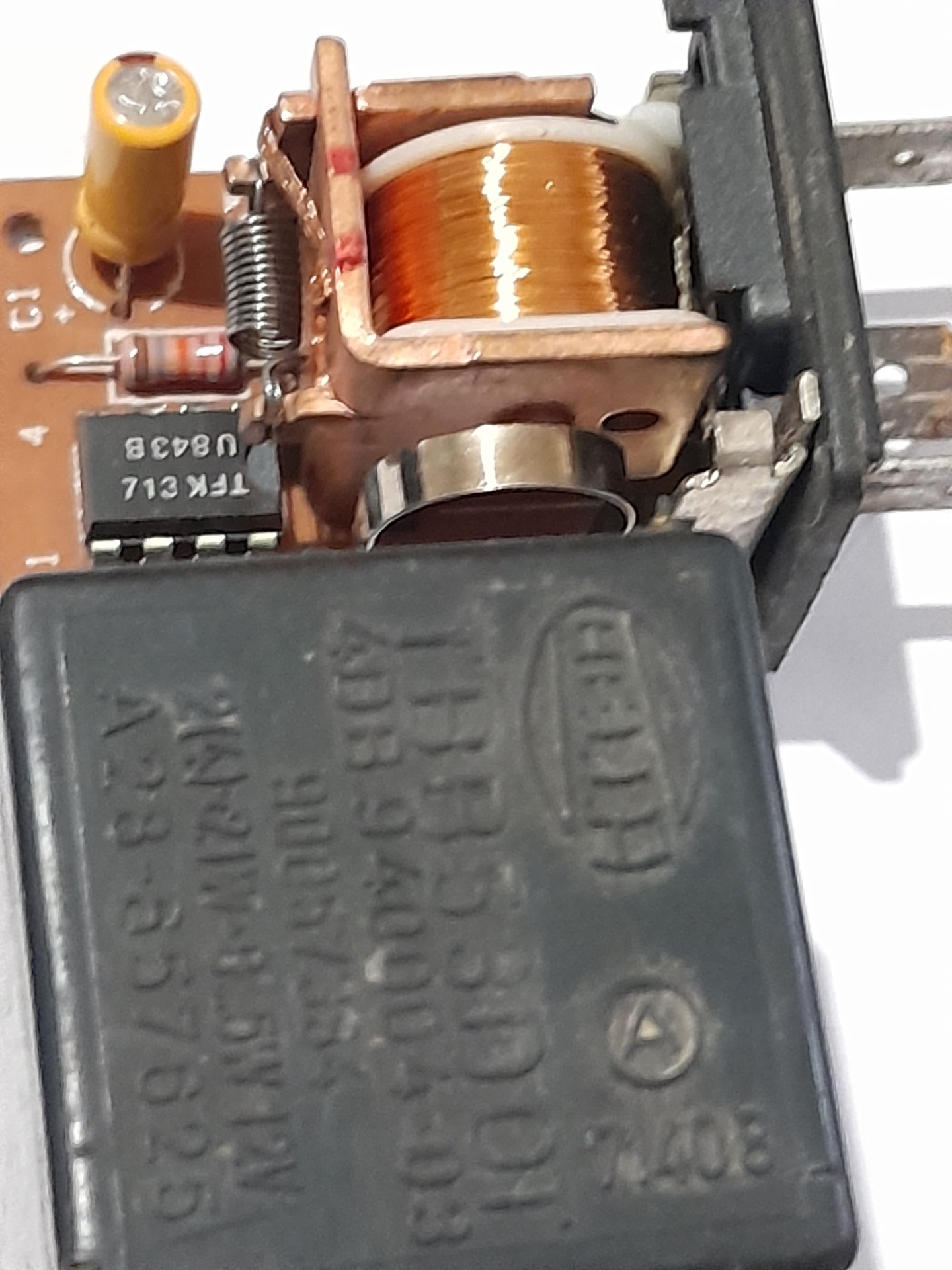

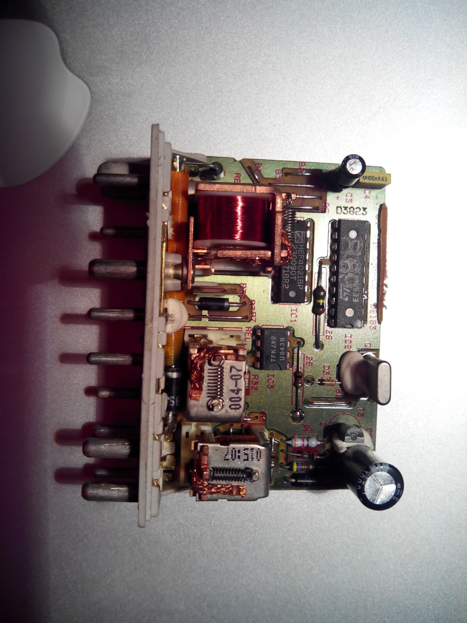

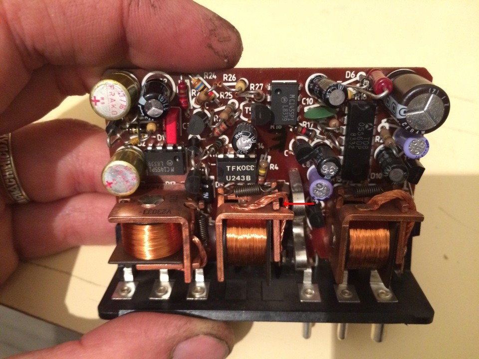

(#) jozsef24 válasza Suba53 hozzászólására (») Dec 18, 2023 /
A panelon amelyiken látom az első kép a második harmadik kép a netről van ott néztem az egyikbe ugyan ez van a másikba u243b gondolom az is jo bele a u243b pislogo automatok?
(#) hetfield hozzászólása Dec 18, 2023 /
Van egy hibás aggregátorom amely a fordulatszám függvényében szabályzta a feszültséget.
Ez a szabályzás elromlott, megoldottam hogy kézzel be tudjam állítani a fordulatszámot.
Ezzel az a baj, hogy felugrik a kiadott feszültség bőven 300volt fölé, ha felpörög véletlenül.
Ezt szeretném behatárolni 230 volt környékére. Van esetleg valakinek ehez kapcsolása?
Köszönöm a választ!
(#) Suba53 válasza jozsef24 hozzászólására (») Dec 18, 2023 /
Mi az a "pislogo automatok"?
Az U243B az egy index relé vezérlő. Lehet hogy az U843 is az, de hogy kompatibilisek-e, azt adatlap hiányában nehéz megmondani.
Esetleg ha az U243B adatlapját összehasonlítod a nálad lévő szétszedett vezérlőn lévő U843B kapcsolásával, akkor lehet hogy találsz összefüggést.
U243B.pdf
Bocs irányjelző.
(#) kadarist válasza jozsef24 hozzászólására (») Dec 18, 2023 /
Azt a C1 kondenzátort ellenőrizd le, mert ezeknél szokott gondot okozni. Ha gyorsan pislog vagy egyáltalán nem, akkor kondenzátor hiba is szóba jöhet.

(#) Régi motoros válasza zamatőr hozzászólására (») Dec 19, 2023 /
Érdekes konstrukció, bár szerintem kicsit hibás, mert így a venti az alsó felét is hűti.
Úgy kellett volna elhelyezni, hogy a ventilátor alsó lapátja a felső hűtőborda alsó talpa felett legyen 1-2cm-el, azaz maga a peltiel teteje felett.

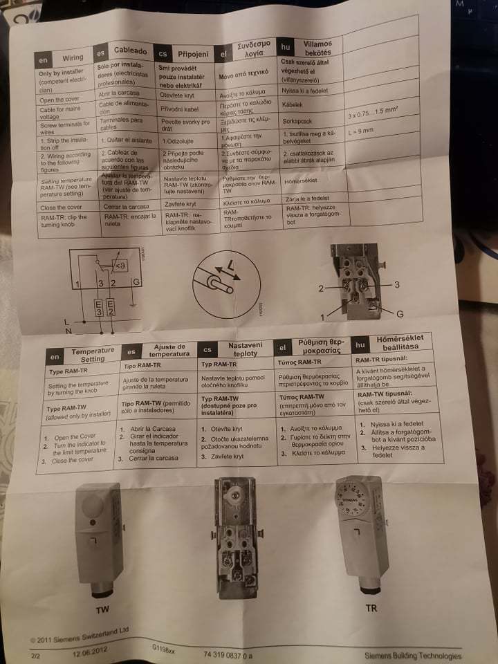

(#) Kolti0 hozzászólása Dec 20, 2023 /
Sziasztok. Tudnátok nekem segíteni cső termosztát bekötésében?
Ma építettek ki vízteres kandallót. Dugvillával, vezetékkel bekötöttem a szivattyút, hogy működik-e a rendszer, de jó lenne bekötni a cső termosztátot is. Köszönöm.
(#) kadarist válasza Kolti0 hozzászólására (») Dec 20, 2023 /
Szia! A bekötési rajz beszédes. A szivattyút a 3 és az N közé kell kötnöd. Ha fordítva működne, tehát a melegedéstől kapcsol ki, akkor meg a 2 és az N közé.
(#) proli007 válasza Kolti0 hozzászólására (») Dec 20, 2023 /
Hello! Mi a gond? Ott van a képen. 1-esre kötöd a fázist, 3-asra a szivattyút, a nullát a szivattyú másik pontjára. A dugvilla zöld-sárgáját pedig a szivattyú és a termosztát test (G) pontjára.
(#) Kolti0 válasza kadarist hozzászólására (») Dec 20, 2023 /
Le tudnátok írni úgy, h a dugvillából jövő fázist, nullát konkrétan minek a melyik kivezetésére kell kötnöm
1-esre a fázist, hármasra a motor fázisát, a motor nulláját meg a nullára.
(#) Kolti0 válasza kadarist hozzászólására (») Dec 21, 2023 /
Gondolom nem jól értelezem, de így még a dugvillából jövő nullának nincs helye.
Illetve motor és a termosztát földjét pedig gondolom a vízcsőre, ugye?
A hozzászólás módosítva: Dec 21, 2023
(#) kadarist válasza Kolti0 hozzászólására (») Dec 21, 2023 /
A nullát természetesen nem kötöd a termosztába, a termosztát nem fogyasztó, csak egy kapcsoló. A földelési pontokat a dugvilla védővezető (földelés) pontjára kell kötni. Ha nem vagy biztos a dolgodban, akkor inkább hívj szakembert, mielőtt baleset érne.
"Ha nem vagy biztos a dolgodban, akkor inkább hívj szakembert, mielőtt baleset érne."
Igazad van, de ezért kérdezek, hogy ezer százalékra biztos legyek. Az volt furcsa számomra, hogy van egy felesleges kivezetés, de így már világos. Egyébként egy kétpólusú kapcsoló se fogyasztó, mégis igényli a nulla bekötést is.
No, de a hülye ne okoskodjon.
Ami azt illeti tegnap a fűtésszerelő bekötötte a kályhát, beszéltünk közös villanyszerelő ismerőssel.
Elvileg reggel jönnie kellett volna, sejtettem, hogy nem ér ide, ezért muszáj volt megoldanom.
Köszönöm szépen a segítséget!
