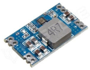

Sziasztok, ismét a MINI560 5V 5A a kérdés. Van egy 12V-os, 10A-es tápegységem. Az volt a tervem, hogy ennek segítségével működtetek 2 vagy 3 raspberry pi-t, 1 db 12 V-os modemet és 1 db 12 V-os wifi routert. Ehhez a tápegységből kijövő 12 V-ot 4 felé osztottam, kettőt a MINI560 5V 5A-es moduloknak, másik kettőt pedig MINI560 12V 5A-es moduloknak. Rákötöttem próbának 1 db raspberry pi-t, 2 percen belül zárlatos lett a modul. Mit rontottam el szerintetek? 2A-t sem fogyasztott a raspberry pi. A raspberry pi gyári tápegysége egyébként 5.1V és max 3A... tehát elvileg ezzel nem lehetett gond.
(#) pipi válasza Pumuckli hozzászólására (») Dec 27, 2023 / 1
Nem ismerem ezt a modult, de sacckb ránézése ez komolyabb terhelésen fűtőtestként funkcionál, és kimegy belőle a működtető füst. Minimum valami hűtés dukál rá, de én nem bíznék benne...
Nézted mennyire volt meleg?
(#) Pumuckli válasza pipi hozzászólására (») Dec 27, 2023 /
Nem is gondoltam rá, hogy nézzem, megmondom őszintén, mert a leírásban ez áll: "A 4A feletti tartós üzem hűtést igényel". A Raspberry Pi tápegysége maximum 3A-t tud leadni, ezért gondoltam, hogy nem kell hűteni... egyébként melyik alkatrészt kell(ett volna) hűteni? A 4R7-es feliratút?
(#) Pumuckli válasza Pumuckli hozzászólására (») Dec 27, 2023 /
Vagy akkor mit javasolsz/javasoltok megoldásnak?

(#) Régi motoros válasza Pumuckli hozzászólására (») Dec 27, 2023 / 1
A 0.5A feletti terhelésen egy Dc-Dc konvertert (főleg ezeket a kínaiakat) hűtés nélkül üzemeltetni kb öngyilkosság a félvezetőre nézve. Ha még azt is hozzáteszem, hogy azon az áramkörön kb 5*5mm a kapcsolóelem (az a soklábú fekete tok amit hűteni kell) aminek megfelelő hőelvezetése sincs, máris meg van ágyazva a tervezett elavulásnak. A szürke "nagy" kocka azt csak a tekercs, az is tud rendesen melegedni, de azt elég csak másodsorban hűteni ha nagyon szükséges.
Mindig a kapcsoló elemet kell hűteni.
Ui.: Az pedig, hogy csak a leírás szerint 4A felett kell hűteni nonszensz és kb a viccel egyenlő.
Sajnos a kezdők pedig bele esnek ebbe a hibába.
(#) Pumuckli válasza Régi motoros hozzászólására (») Dec 27, 2023 /
Látszik, még nagyon sokat kell tanulnom. Nem mentegetőzni szeretnék, de simán a nagy szürkére tettem volna hűtést, tehát nem lettem volna beljebb. Milyen hűtőborda ajánlott és mivel tudom rögzíteni egyébként (a hűtőbordát)?
(#) Bakman válasza Pumuckli hozzászólására (») Dec 27, 2023 /
Az ilyen távolkeleti DC/DC konvertereket tessék elfelejteni. A Raspberry attól érzékenyebb és összetettebb, a tápegysége pedig 5.1 V-os. THD12-2411WI konverter nálam még nem tévesztett, több RPi-t etetnek ilyen konverterek 0-24 üzemben.
Bordának bármilyen fém meg teszi, ami ugye jó hővezető. Legjobb a vörösréz, de hát az ugye drága. Az alu a második versenyző, ami ugyan szintén nem olcsó, de már barátibb az ára. Alak forma teljesen mindegy, csak elférjen rendesen, lehetőleg más alkatrészekhez ne érjen hozzá, és megfelelő méretű legyen. A méretet ugyan lehet pontosan számolni, de kezdőként nem feltétlen szükséges. Az első szabály, hogy minél nagyobb, annál jobb, ezen nem spórolunk.
Ragasztó létezik kimondottan hőálló ragasztó, ami szintén a drágább kategória, de jómagam már sikeresen használtam pillanatragasztót is végső megoldásként. A lényeg, hogy a ragasztó minél vékonyabb rétegben kerüljön fel, főleg az olyan nem hővezető típusok, mint a pillanatragasztó.

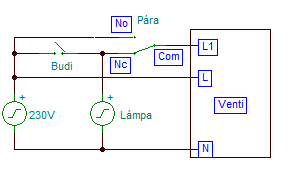

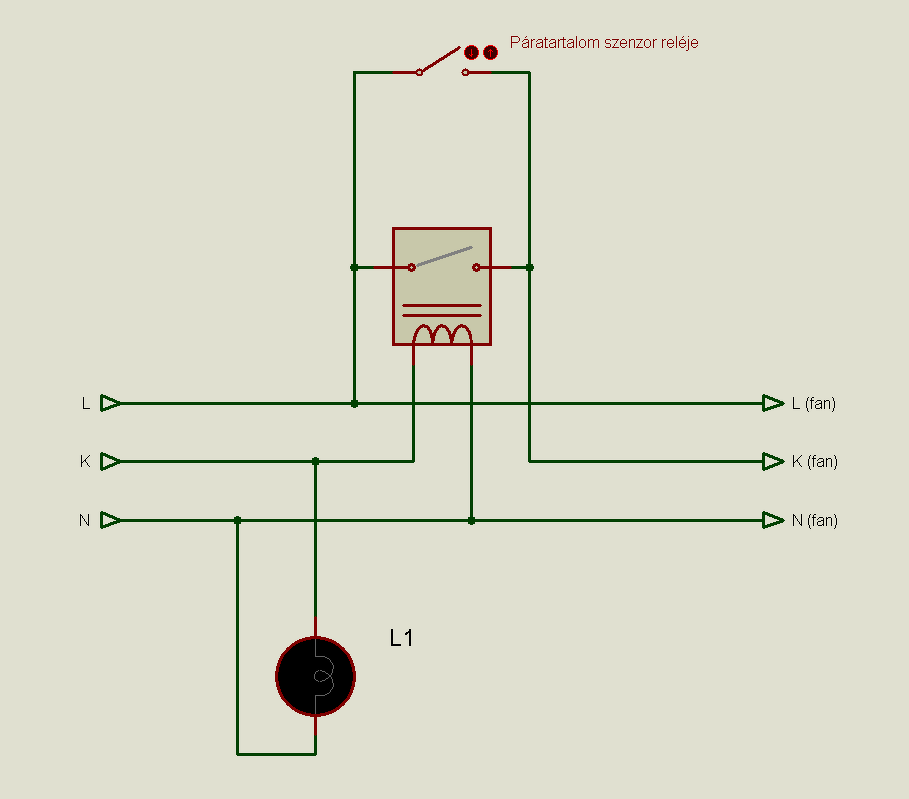

Kedves Tagok! Rutinosnak tartom magam és ezt a kérdést is csípőből a helyszínen nulla idő alatt terveztem megoldani, de belezavarodtam és a kezdő rovatba teszem fel a kérdésem. Adott egy időzítős fürdőszobai 230V-os ventillátor. 3 sorkapocs van, L,N (tiszta sor, kell neki állandó 230V) és egy kapcsolt fázis bemenet, aminek a kikapcsolásától indul a beállított időzítés. Azaz ha valaki WC-zik és kijön, akkor még X percig meg a venti. Namost ezt a kapcsolt fázist a lámpáról szokás vezérelni, így automatikusan indul az elszívás a lámpa felkapcsolásakor, távozáskor az időkésleltetés után automatikusan lekapcsol. Eddig OK. Pluszban vettem egy páratartalom kapcsolót, ami WIFI-s és applikációból kezelhető. Ez egy adott páratratalom elérésekor kapcsol egy kimenetet. Ezt terveztem a ventinek ugyanarra a kapcsolt fázis bemenetére kötni, mint a lámpát. Csakhogy attól tartok ezáltal ha mondjuk éjszaka felmegy a páratartalom és bekapcsol, akkor a lámpa is fel fog kapcsolódni. Hogyan lehetne ezt a két funkciót elválasztani?

(#) atrue válasza Bakman hozzászólására (») Dec 27, 2023 /
Köszi, na ez az, már néztem és nagyon nehezen vagy sehogyan sem lehet extra vezetéket behúzni. Szóval extra vezeték nélkül kellene, valami egyszerű módon.
(#) Bakman válasza atrue hozzászólására (») Dec 27, 2023 /
A ventilátornál kell egy extra relét beépíteni (és a páraérzékelőt). 230 V-os behútótekercsű, a legegyszerűbb normál relé, amilyet kapsz.
L: fázis
K: kapcsolt fázis
N: nulla
(#) proli007 válasza atrue hozzászólására (») Dec 27, 2023 / 1
Hello! Ha van a páramérőnek váltóérintkezője, akkor pld. így.
(#) atrue válasza proli007 hozzászólására (») Dec 27, 2023 /
Hm, nincs neki. Ez a termék:
A hozzászólás módosítva: Dec 27, 2023
Akkor marad a relé..

(#) vargham válasza Pumuckli hozzászólására (») Dec 28, 2023 / 1
Ez max 1 Ampert bír. Az 5 Amper a félvezető elméleti maximuma a PN átmenetben tökéletes hőelvonás esetén. Ráadásul az eredeti félvezetőé. Ezeket a kíani modulokat legtöbbször klón félvezetőkkel szerelik, amikből hiányzik néhány funkció (shutdown, zárlat és hővédelem, stb.), valamint jóval kisebb áramot bírnak.
