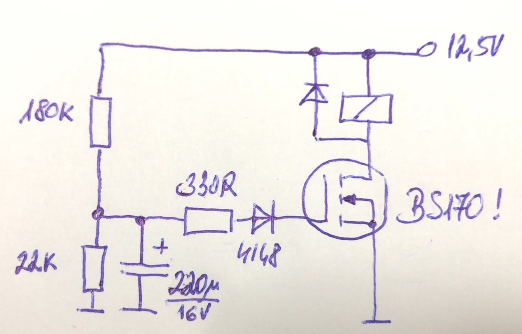

Elgondolkoztam, hogy az eredeti rajz hogyan vezetett idáig evolúciósan?

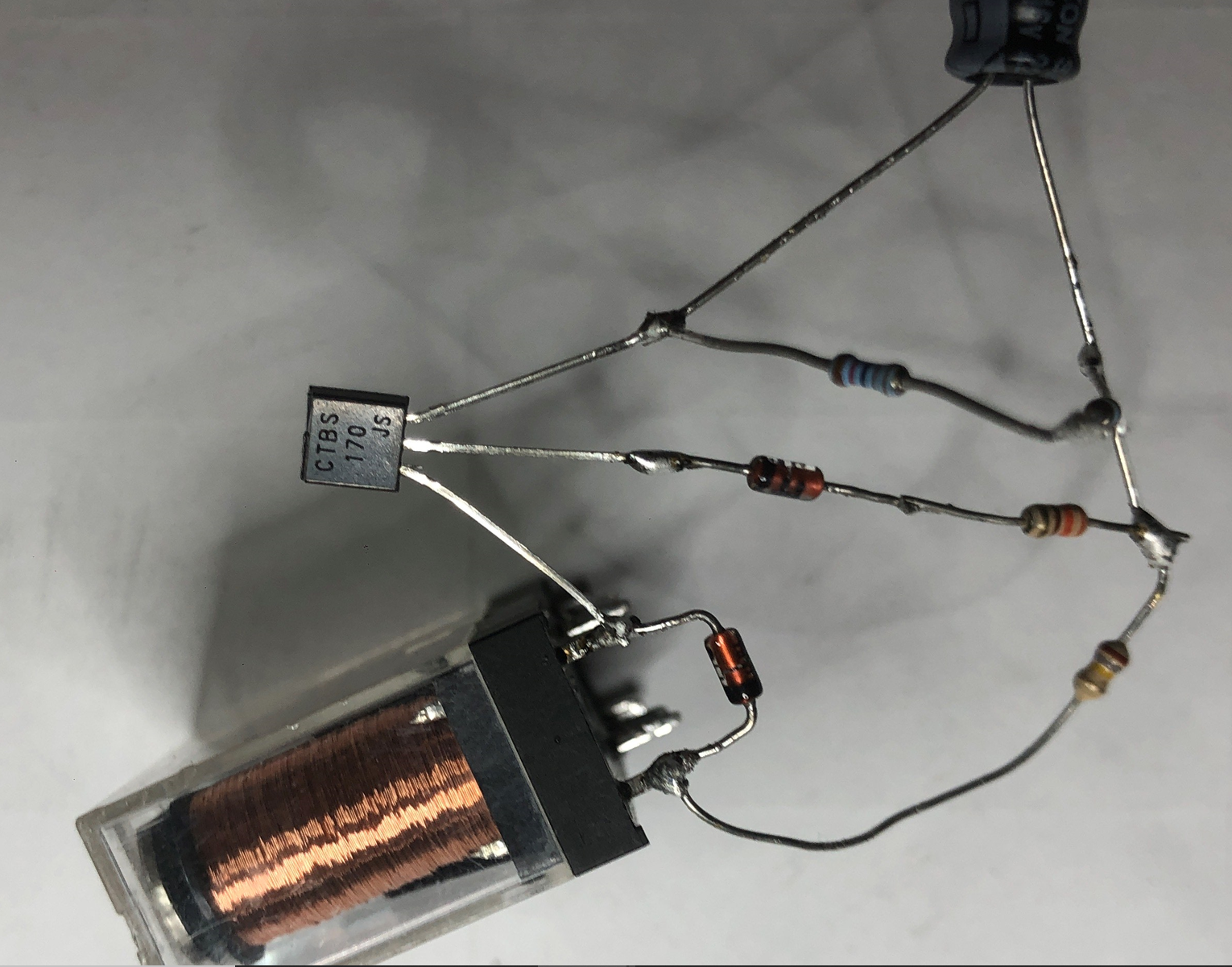

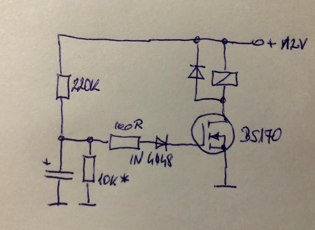

(#) pipi válasza Gafly hozzászólására (») Jan 17, 2024 /
Az "ilyen lett" az működik egyáltalán? 12V-ról a 220k/10k kimenete 0.5V , meg ott van még egy diófa is. Az már csak költői kérdés BS170 hány voltról nyit ki?
(#) proli007 válasza pipi hozzászólására (») Jan 18, 2024 /
A 10k értelmetlenné tette az egészet. A soros ellenállás + diódáról nem is beszélve.
(#) Gafly válasza pipi hozzászólására (») Jan 18, 2024 /
Írásban is kaptam megerősítést erről:
„De működik Gabi! Minden csöves végfokomban ez így ahogy van így időzít. Márpedig mindegyik szól is.”
(#) proli007 válasza Gafly hozzászólására (») Jan 18, 2024 /
Persze.. Ha működik, akkor majdnem tuti, hogy a 10k nem annyi. A 100 ohm, meg a dióda így felesleges. De mekkora a kondi és az idő? Azt nem árulta el? (Már bocs, hogy belepofázok.)
A hozzászólás módosítva: Jan 18, 2024
(#) Gafly válasza proli007 hozzászólására (») Jan 18, 2024 /
„Ami működik az működik. Hallhattad már többször a csabai ralin szerintem végfokjaimat. Szerinted, ha nem húz meg a relé, akkor mitől kapcsolt be???”
Még jó hogy nem azt kéred, hogy fényképezze le a panelt.
(#) Skori válasza Gafly hozzászólására (») Jan 18, 2024 /
Ha az volt a cél hogy ne csak időzítsen, hanem hőfokfüggően időzítsen, és csak bizonyos hőmérséklet-tartományban tudjon meghúzni a relé - akkor persze. A gate-n levő dióda miatt persze rosszabbul működik, mint nélküle, mert lassabban sül ki a gate-kapacitás, és erősen hőmérsékletfüggő sebességgel.
Magyarul: sz@rból is lehet várat építeni, csak eléggé büdös lesz.

(#) pipi válasza Gafly hozzászólására (») Jan 20, 2024 /
A fesz osztót, meg a BS170 Vgs adatlapját nézve igencsak határeset lehet a működés

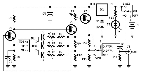

Az alábbi egyszerű oszcillátorban mivel célszerű a frekvenciát "finomhangolni"? 1KHz-t szeretném beállítani viszonylag pontosan. Jelenleg 1060Hz
(#) Gafly válasza tufatofu hozzászólására (») Jan 21, 2024 / 1
Én a kondenzátorral pöttyintenék párhuzamosan néhány pF-et, mint nem radikális és visszavonható módosítás.
(#) tufatofu válasza Gafly hozzászólására (») Jan 21, 2024 /
Köszi a választ!

(#) nagym6 válasza tufatofu hozzászólására (») Jan 21, 2024 /
Ott a trimmerpotméter mindháromnál, azzal.

(#) tufatofu válasza nagym6 hozzászólására (») Jan 21, 2024 /
Azzal a jelalakot lehet "szépíteni"

(#) zamatőr válasza tufatofu hozzászólására (») Jan 21, 2024 / 1
A c3 330nF ezt növeld amíg elfogadható lesz a frekvencia (kb 349.8nF)
