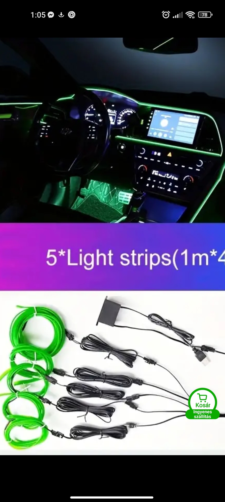

Még nem foglalkoztam ilyen LED csík nevezetű LED-el.
Az érdekelne engem, hogy:
A képen látható LED csík usb betápja után látható szögletes dobozka milyen elektronikát rejt? Nem mellesleg egy elég erős magas frekvencián búg. Nagyon nem feszegettem, mert olyan mintha törni szeretne...gondolom ragasztott
Előre köszönöm a válaszokat
(#) JZoli válasza Rolandkaaa hozzászólására (») Jan 28, 2024 /
Van ilyen nekem is. Az a dobozka egy nagyfeszültségű átalakító.

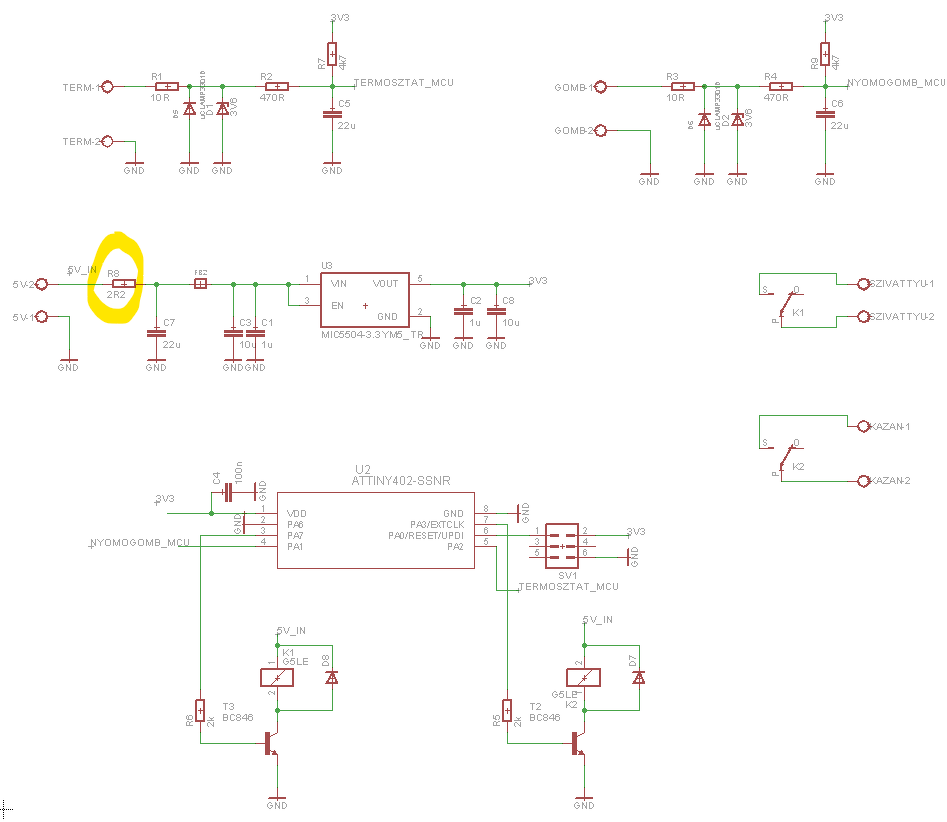

Nem tudom ez-e a megfelelő topik, remélem igen.
Van egy áramköröm, amely hónapokig működött, de néhány napja hirtelen megállt. Kiderült, hogy az R8-as ellenállás meghibásodott, megszakadt. Rövidre zártam az R8-at, és így az áramkör újra működik, de nem értem, miért történt. Az 5V_IN egy normál USB-telefontöltőről származik. A 3,3 V-os stabilizátor árama (R8-on keresztül) minimális, mert egy mikrokontrollert és 2 tranzisztort lát el, így nem lenne szabad túlmelegednie. Tehát egyszerűen nem értem, hogy miért ment tönkre... Valakinek van valami ötlete? A kapcsolási rajz mellékelve. Köszönöm.
(#) szs válasza holex hozzászólására (») Jan 28, 2024 /
Ha jól látom R8: 2,2Ω a kondenzátor előtt. Ha az 5V-ot rákapvsolod az "üres" kondenzátorra, az 2,27A áram. 2,27AX5V az több, mint 11W -igaz csak pillanatra, aztán csökken. Nagyobb teljesítményű kell.
(#) Fidel válasza Gafly hozzászólására (») Jan 28, 2024 /
Magammal kapcsolatosan vannak kétségeim!
(#) holex válasza szs hozzászólására (») Jan 28, 2024 /
Köszi. Mekkora kellene? Esetleg mi van, ha fixen rövidre zárom R8 helyét? Így persze kiesik az RC szűrő, de még mindig van ott egy ferrites szűrő, az nem elég vajon?
(#) vargham válasza Rolandkaaa hozzászólására (») Jan 28, 2024 /
Ez nem LED, hanem hajlékony fénycső.
120 V 1 kHz körüli váltakozó feszültségre van szüksége a működéséhez. Ennek a tápnak a hangja hallatszik.
(#) Udvari Zsombor válasza Rolandkaaa hozzászólására (») Jan 28, 2024 /
„A képen látható LED csík usb betápja után látható szögletes dobozka milyen elektronikát rejt? Nem mellesleg egy elég erős magas frekvencián búg. Nagyon nem feszegettem, mert olyan mintha törni szeretne...gondolom ragasztott”
Nem tudom, hogy mi alapján gondoltad, hogy LED, mert ez nem az, hanem valami speciális nagyfeszültségű fénycső-szerűség, tehát a nagyfesz panel sípolását hallhatod, ha érzékeny rá a füled. Ha tényleg autóba szeretnéd használni, mint a képeden, akkor ha elég hosszú a vezeték eldughatnád a dobozkát a kesztyűtartóba, hátha onnan már nem hallatszik ki a búgása.
(#) Rolandkaaa válasza Udvari Zsombor hozzászólására (») Jan 28, 2024 /
Csak azért gondoltam mert nagyon sok helyen LED csík néven vásárolható
Próbáltam eldugni sok helyre, de sajnos ezek szerint elég érzékeny a fülem erre a frekire. :/ talán megtoldom és kirakom a motortérbe pára mentes helyre vagy csak elengedem...
Köszönöm a segítséget!
(#) Bakman válasza holex hozzászólására (») Jan 28, 2024 /
Lehet, hogy egyszerűen gyártási hibás volt az ellenállás.

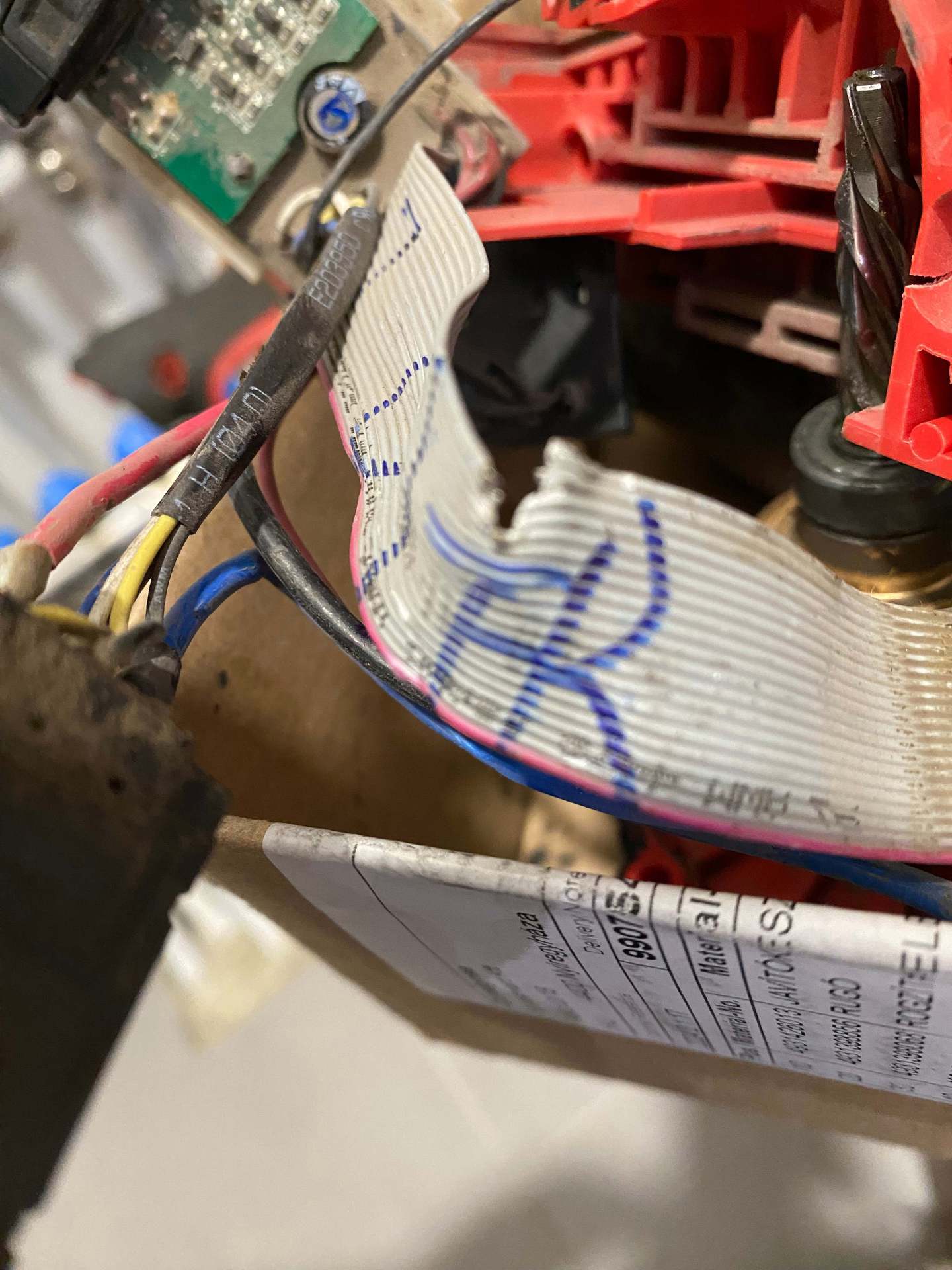

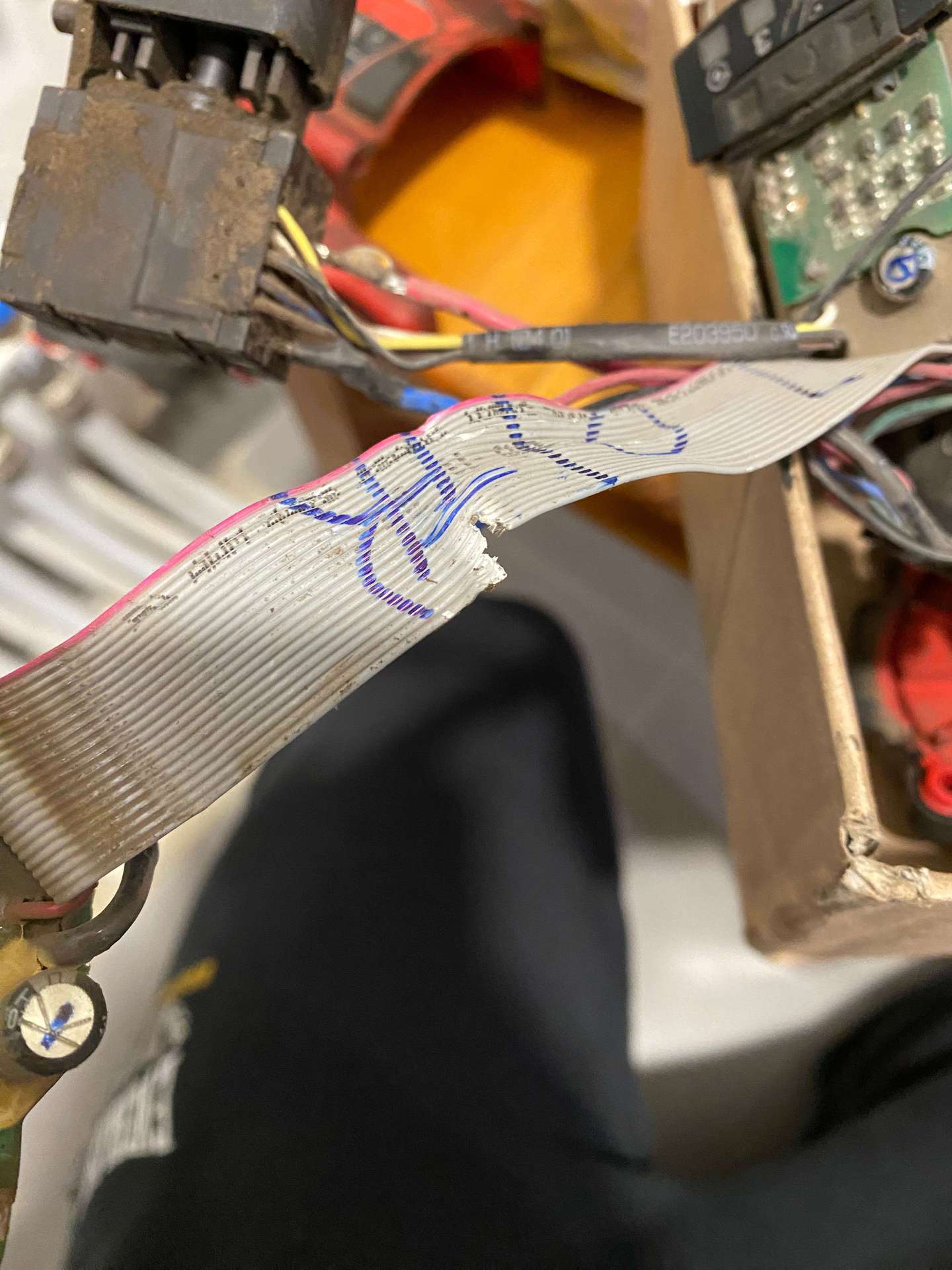

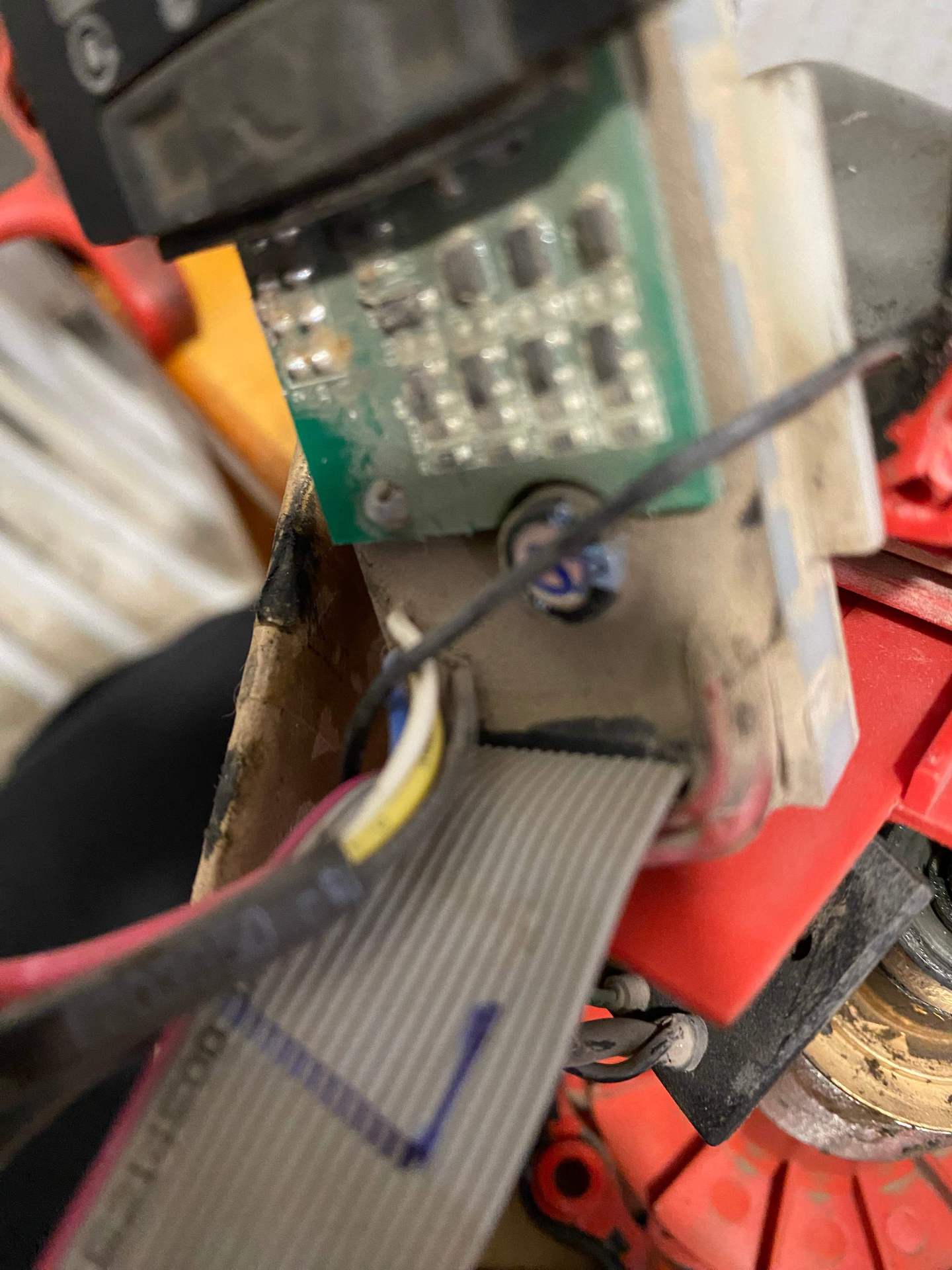

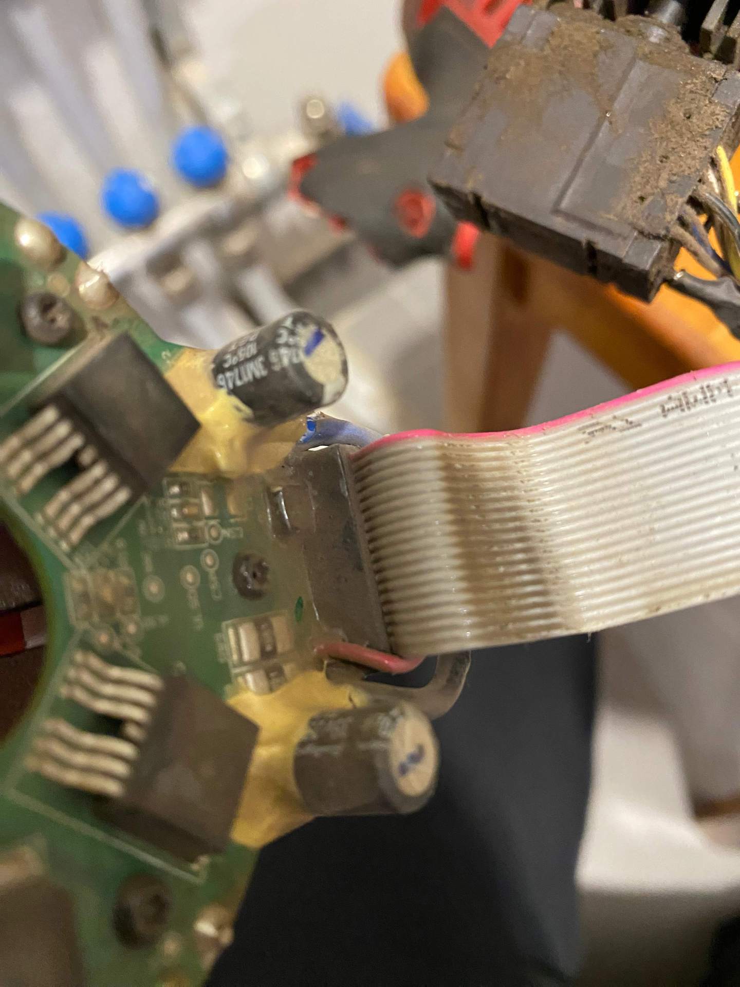

Sziasztok. Adott a képeken látható sérült szalagkábel. A két részegységbe való ragasztott integráció miatt a kábel csere nem opció. Ki, hogyan oldaná meg a javítását, forrasztását? Előre is köszi szépen.
(#) bbalazs_ válasza Geri86 hozzászólására (») Feb 3, 2024 / 1
Ha a hosszából el lehet csenni (líra hajlítással), akkor simán szálakra bontás a sérült részen, csupaszolás, grundolás, összeforrasztás, ellenőrzés után szigetelő beágyazás melegragasztóba, kétkomponensűbe vagy FBS-be, attól függően, hova kell, milyen hőnek vagy mechanikai igénybevételnek lesz kitéve.
Ha a hossza nem csökkenthető, akkor betoldás, bár az dupla annyi forrasztással jár.
Úgy látom, csak néhány szálról van szó...
Most látom, ez az a rossz minőségű, szürke szalagkábel, a forrasztásával meg fogsz szenvedni...
Talán az elemi szálak megkapargatásával és sok folyasztószerrel sikerülhet.
A hozzászólás módosítva: Feb 3, 2024
(#) proli007 válasza Geri86 hozzászólására (») Feb 3, 2024 / 2
Hello! Pld. veszel ilyen AWP-20 és AWLP-20-as csatlakozót, levágod rároppantod és összedugod. Feltéve hogy a kábel kiosztása azonos és el is ér a helyére.
(#) Gafly válasza Geri86 hozzászólására (») Feb 3, 2024 / 1
Tapétavágóval megkezded, utána már körömmel szét tudod szálazni.
Zsugorcső rá, és megforrasztod. Lehet kicsit érdemes beletoldani, hogy ne a forrasztás feszüljön.
Szép nem lészen, de nem is egy agysebészet...
(#) Geri86 válasza Gafly hozzászólására (») Feb 3, 2024 /
Nagyon szépen köszönöm mindenkinek a gyors válaszokat.
(#) vargham válasza Geri86 hozzászólására (») Feb 3, 2024 /
Mosógéppel jártam hasonlóan. Ott rövid toldást forrasztottam az erekbe, és ragasztós zsugorcsővel szigeteltem. Babra munka volt.
