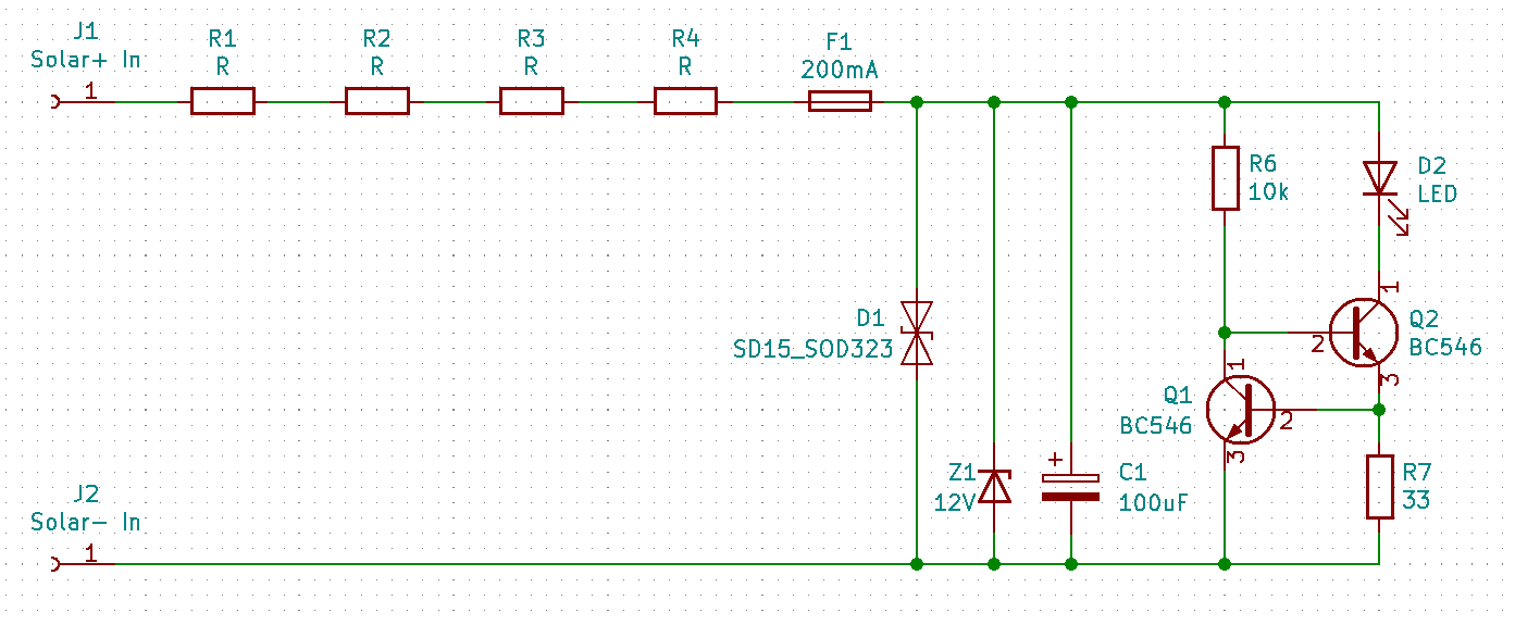

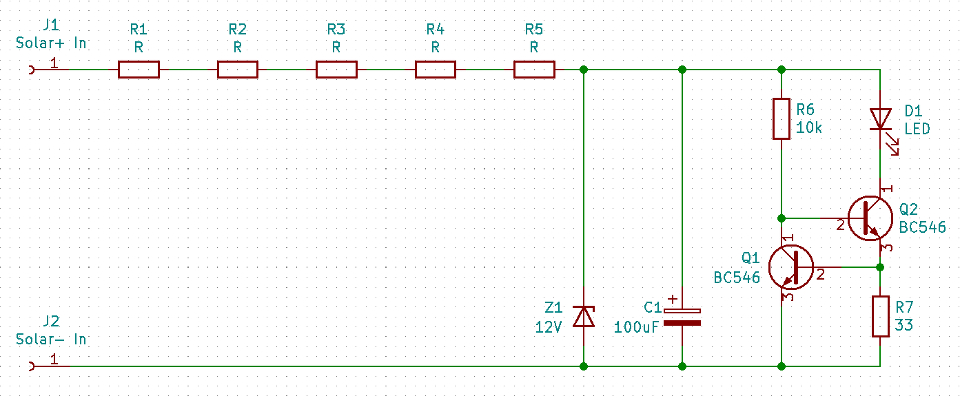

Estét! Lenne egy olyan fejtörőm, hogyan lehetne megoldani, egy napelem sztring DC vezetékén meglévő feszültség kijelzését egy LED-el? A probléma, hogy az egyenfeszültséget nagyon tág határok közt kellene jelezni, kb 10-350V között. Tehát sorba van (vagyis lesz) kötve jelen esetben nálam hat 42V feszültségű napelem, aminek így a kimeneti feszültsége 252V lesz kb. Azt kellene valahogy megoldani, hogy a LED 10V -tól 252V -ig azonos fényerővel világítson.
A mellékelt rajz egy elvi ábra, amit kiagyaltam. A gondom az, hogy a nagy értékű soros ellenállások miatt kisebb feszültségen az áramgenerátor már talán nem fog megfelelő mennyiségű delejt kapni, hogy megfelelően meghajtsa a LED-et. Ha csökkentem a soros ellenállások értékét, akkor meg verőfényes napsütésben sok lehet a feszültség a Z diódás fesz stabilizátornak.
Vagy van erre már valami létező kapcsolás?
Ui.: Mondjuk még a Z1 -el párhuzamosan egy TVS diódát betehetnék, hogy ha a soros ellenállások zárlatba mennek, a túlfeszültség kilőjön egy soros üvegbiztit is.

(#) Régi motoros válasza Régi motoros hozzászólására (») Feb 9, 2024 /
Mondjuk így valahogy.
(#) pipi válasza Régi motoros hozzászólására (») Feb 9, 2024 /
Áramgenerátor az jó, zéner nem kell, BC546 a 80V-os max feszültségével nem lesz odavaló, meg teljesítményben sem. Használj "jó" ledet, ami már pl 1mA-ről szépen világít....
Inkább Q2 fet-et tennék, akkor R6 nagyságrenddel nagyobb lehet
Szerintem...

(#) Régi motoros válasza pipi hozzászólására (») Feb 10, 2024 /
Igazából a Z-t azért tettem be, hogy korlátozza a feszültséget, így nem kell(ene) nagyfeszültségű tranzisztor, ami nincs a fiókban. A teljesítményét viszont nem értem, azt mirefel írod?
A LED áramát 20mA-t elbír. Éppen FET sincs kéznél most, ez egyébként amolyan fiókprojekt lenne.

(#) Skori válasza Régi motoros hozzászólására (») Feb 10, 2024 /
250V*20mA -> 5W veszteséged lesz egy led miatt. Akkor már betennék egy TNY255-öt pár alkatrésszel, ezzel kb. 24V-700V bemenőt lehetne fogadni, és jó hatásfokkal lenne belőle a LED (vagy bármi más) számára feszültség.

(#) Régi motoros válasza Skori hozzászólására (») Feb 10, 2024 /
Ja már, hogy az egész áramkörön. Az az 5W a soros ellenállásokon fog elfűtődni nem a tranzisztoron.
A második rajzba van már biztosíték meg egy TVS is. A 20mA áramot csak úgy tippeltem, de ha extra fényű LED-et használok, akkor elég akár 10 vagy 5mA is. Akkor a veszteség is fele vagy negyede.
És mivel napelem a táp, hát az az 1-2W mínusz nem olyan nagyon sok.
A kapcsolóüzemű nem rossz, ha ez első tervem nem sikerül, még azt is kipróbálhatom.

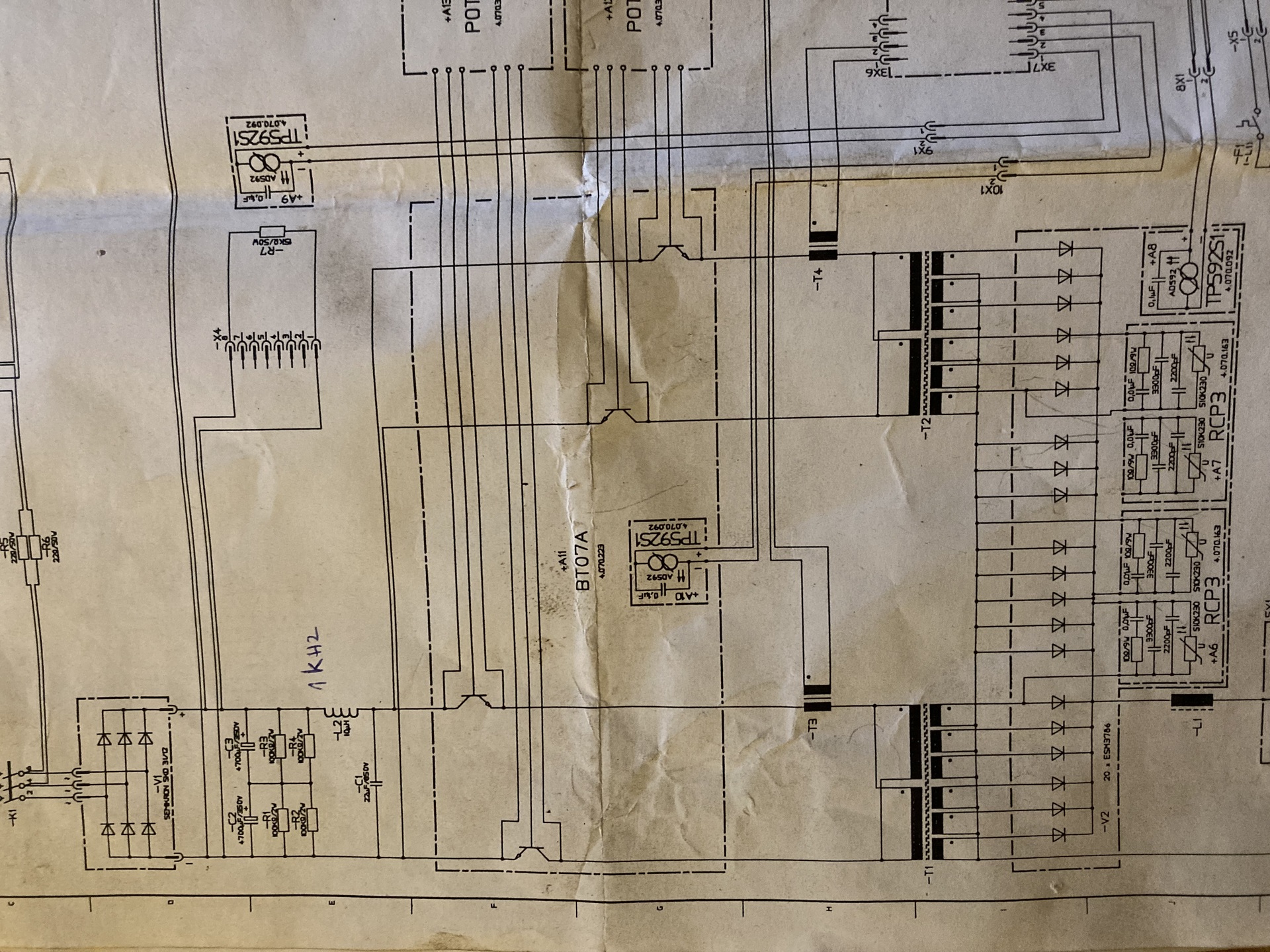

(#) Iron Man hozzászólása Feb 10, 2024 /
Van egy hegesztőgepem amiben a primer oldalon van 16 darab teljesítmény tranziszotor amik valószínűleg párhuzamosan vannak kötve,a kapcsolási rajzon csak négy tranziszotor szerepel,kimertem a nyomtatott áramköri lapot ami sajnos 3 rétegű így nehezebb megállapítani mi hogy van rajta bekötve,de úgy gondolom 4 darab négyes pár van egybekötve.Úgy tudom az erősítő fokozatoknál válogatni kell a tranzistorokat és úgy kell párokba kötni,az lenne a kérdésem,hogy ez érvényes e a teljesítmény vezérlésre is? Itt is össze kell válogatni a tranzisztorokat amiket párhuzamosan kötünk egybe?
(#) kendre256 válasza Iron Man hozzászólására (») Feb 10, 2024 /
Nem feltétlenül kell válogatni. Ezt úgy szokták megoldani, hogy egy kis ellenállást tesznek az emitterkörbe, azzal ki lehet egyenlíteni az emitter (kollektor) áramokat. Elég nagy áramok esetén elég lehet ehhez a tranzisztor bekötővezetékének (fóliának) az ellenállása is.
Itt van egy tápegység kapcsolási rajza, ebben 8 tranzisztort kötöttek párhuzamosan, az emitterkörben ellenállásokkal.
(#) Iron Man válasza kendre256 hozzászólására (») Feb 10, 2024 /
Köszönöm,csak nem szeretnék olyan hibát véteni az összerakasnal amivel pl leégne valamelyik tranzisztor mert ilyet nem lehet már kapni vagy 30 40 euró darabja,van kb kettő három darab ami kicsit jobban elüt a többitől,ami az erősítést illeti,de az is igaz hogy csak egy kis olcsó tesztert hasznaltam
