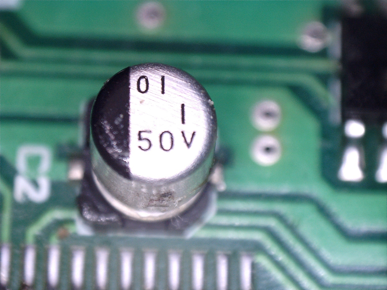

(#) emyke hozzászólása Feb 14, 2024 /
Ez hány mikrós elko?
(#) david87 válasza emyke hozzászólására (») Feb 14, 2024 /
1 mikrofarádos 50V os

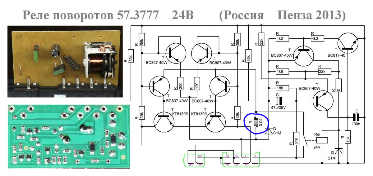

(#) jozsef24 hozzászólása Feb 16, 2024 /
Az alábbi képen a bekeretezet alkatrész az inductor vagy ellenállás az érték 0.04 ellenálásba vagy mH van megadva?
A hozzászólás módosítva: Feb 16, 2024
(#) rectamas válasza jozsef24 hozzászólására (») Feb 16, 2024 / 1
Huzalellenállás, 0,04Ohm.
(#) jozsef24 válasza rectamas hozzászólására (») Feb 16, 2024 /
Akkor nem induktor akkor mi a szerepe?
(#) proli007 válasza jozsef24 hozzászólására (») Feb 16, 2024 /
"Mennyi? - 30. - Mi harminc? - Mi mennyi?"
Nyilván áramfigyelés. De mi a bánat ez? Mert csak azt kérdezted, mi az.
(#) KU202M válasza proli007 hozzászólására (») Feb 16, 2024 /
Indexrelé.
(#) proli007 válasza KU202M hozzászólására (») Feb 16, 2024 /
Én is arra tippeltem a nevéből is, de 24V-os. Teherautóba kell, vagy traktorba?
(#) jozsef24 válasza proli007 hozzászólására (») Feb 16, 2024 /
Bővebben erről az áramfigyelésről.
(#) kendre256 válasza jozsef24 hozzászólására (») Feb 16, 2024 /
Az index relének már nagyon régen is (mikor még elektromechanikus volt) volt egy olyan funkciója, hogy valamelyik izzó kiégése esetén a többi gyorsabban villogott. Ez a funkció a visszajelző izzó segítségével jelzi a vezetőnek, hogy valami nem jó. Ez a mostani elektronikus indexrelékben is megvan. Ezt a kapcsolást nem ismerem, de az áramfigyelő ellenállásnak ehhez a funkcióhoz lehet köze.
(#) nagym6 válasza kendre256 hozzászólására (») Feb 16, 2024 /
Pontosan nem emlékszem, de volt olyan funkció is ami utánfutó pótkocsi visszajelzést adott külön lámpával a pótkocsi lámpák miatti nagyobb áram hatására. Esetleg ez is lehet, azok négy kivezetéses index relék voltak.
(#) proli007 válasza nagym6 hozzászólására (») Feb 16, 2024 /
Hello! Én leszimuláltam az áramfigyelő fokozatot, ami első ránézésre valami differősítőnek néz ki a rajzon, de valójában két egymástól független hiszterézises komparátort képez.
A két komparátor billenési szintjei:
1. Be:3,2A Ki:1,8A
2. Be:5,8A Ki:2,9A
