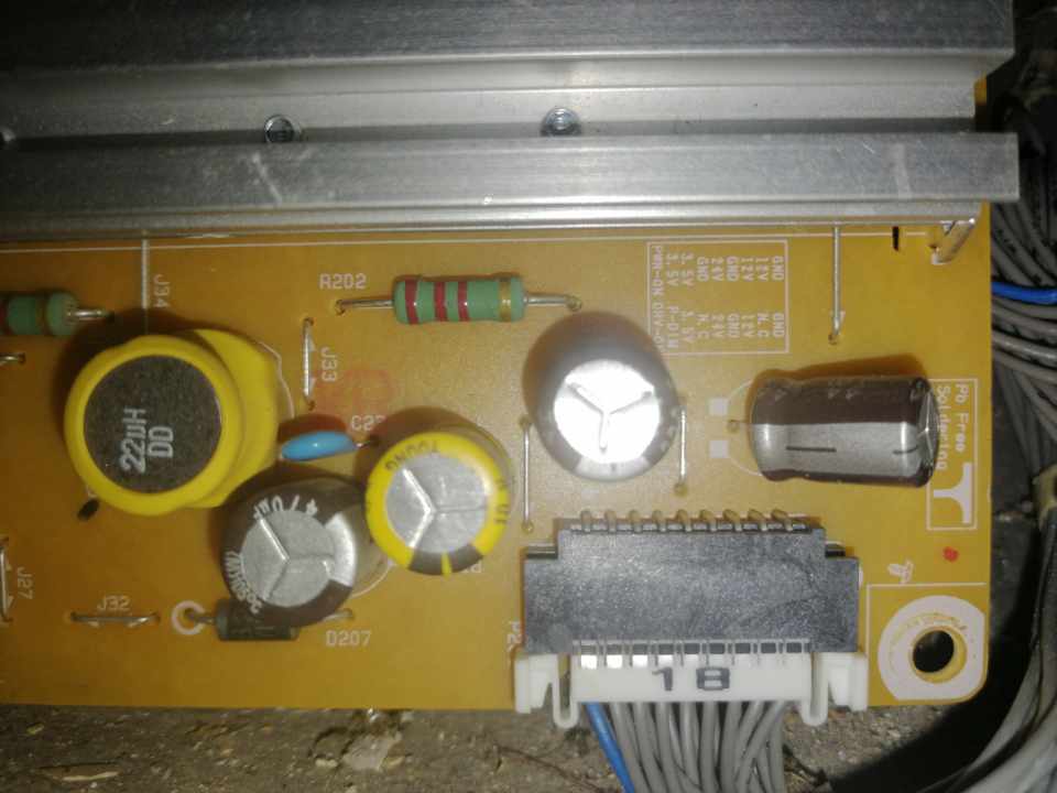

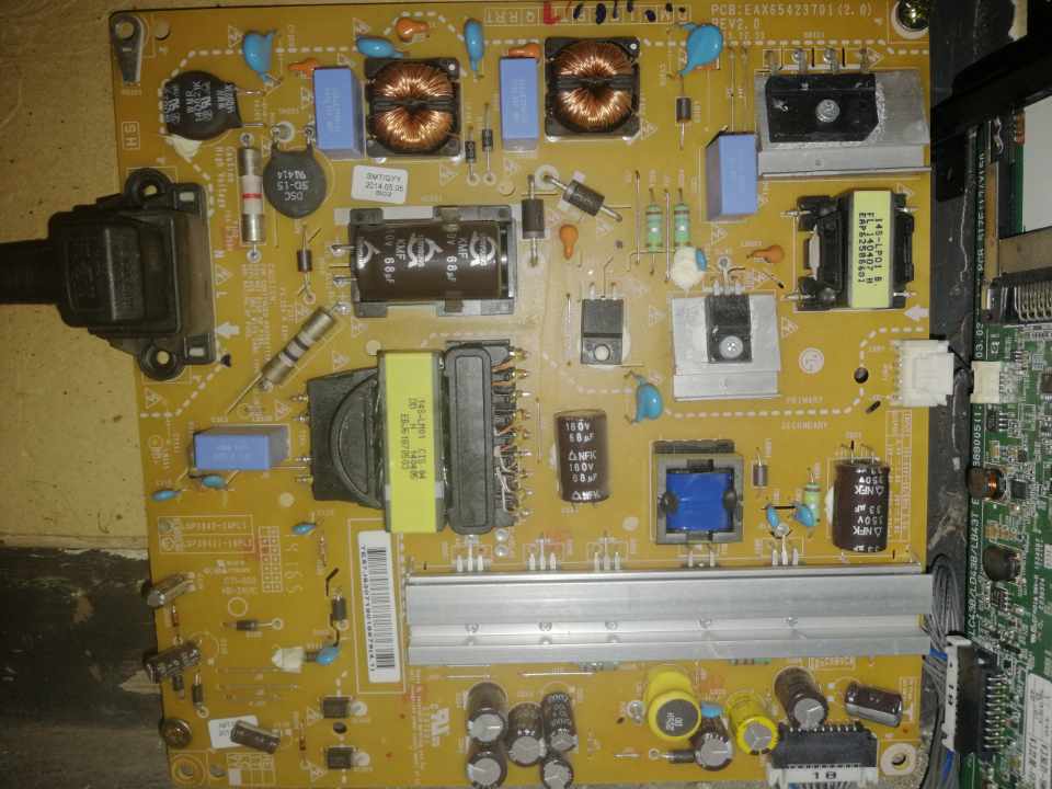

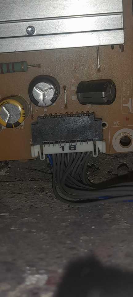

(#) kadarist válasza doni82 hozzászólására (») Márc 3, 2024 /
Szia! Fényképezd le a tápegység csatlakozóit közelről.

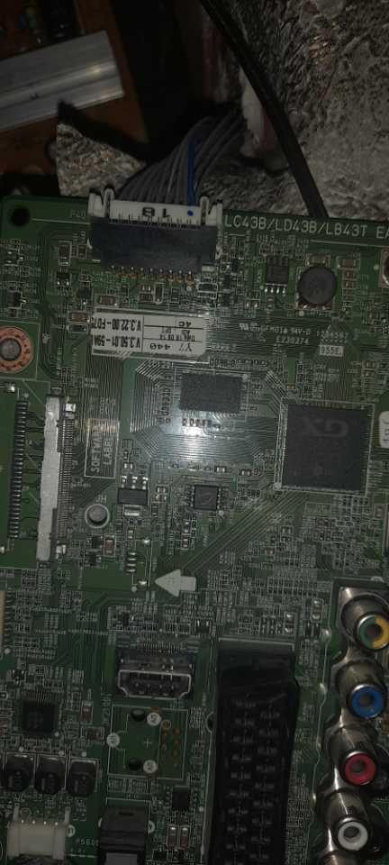

Nem látszik a bekötés. Akkor annyit még tegyél meg, hogy a tápegység típusát megadod vagy lefényképezed a feliratokat. A main és a tápegység közötti vezetékek között vagy egy power on vonal, azt kell 5V-ra húzni az állandó világításhoz.

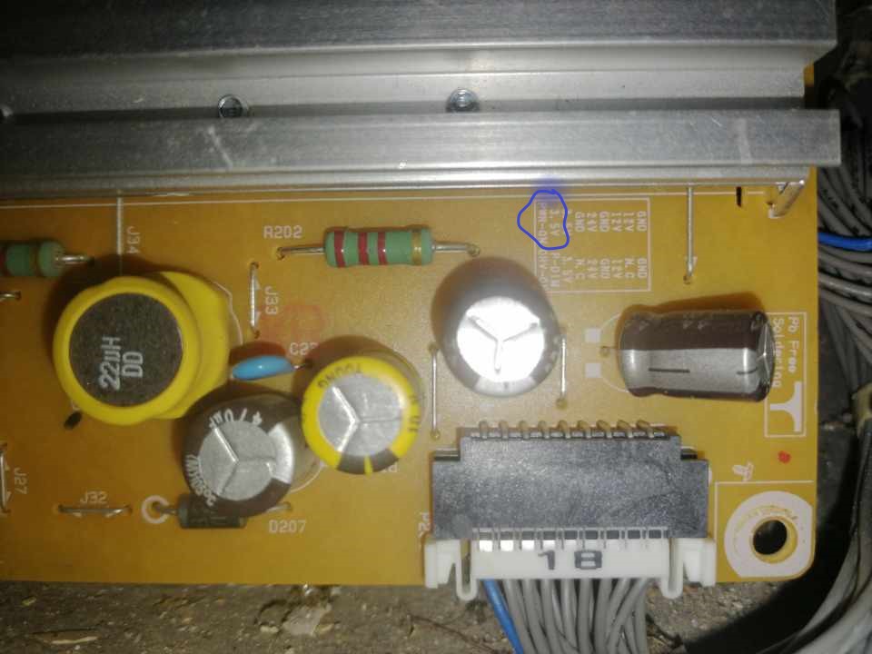

(#) doni82 válasza kadarist hozzászólására (») Márc 3, 2024 /
igy jo lesz?
(#) kadarist válasza doni82 hozzászólására (») Márc 4, 2024 / 1
Meg van, a PWR_ON pontra kapcsolj 3,5V-ot. Értelemszerűen a csatlakozónál két sorban vannak az érintkezők és a jelzett helyen kell összekötni. Próbáld meg úgy, hogy a main board nincs rákötve a tápegységre.

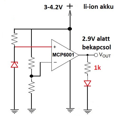

(#) zamatőr válasza zamatőr hozzászólására (») Márc 4, 2024 /
Ezt a kapcsolást gondoltam ki (nem értek hozzá) . Valaki méretezné az alkatrészeket?
(#) proli007 válasza zamatőr hozzászólására (») Márc 4, 2024 / 1
Zéner: LM285Z
Felette 100k
Osztó felső tag 100k, alsó, 75k.
A Led árama 1k-val, kb. 1mA lesz.
(#) doni82 válasza kadarist hozzászólására (») Márc 4, 2024 /
üdv.ki próbáltam ahogy irtad,de nem tőrtént semmi.Nem világitanak a ledek.
