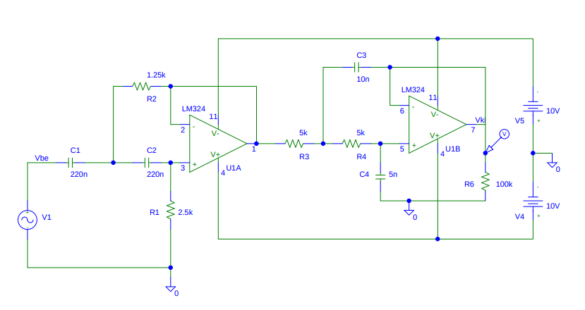

Sziasztok! Van egy beadandóm, ennek az áramkörnek a jellemzése, de még nem jöttem rá, hogy mit is csinál maga a kapcsolás. Segítenétek kérlek? Köszönöm!
(#) proli007 válasza Quantumlight hozzászólására (») Márc 31, 2024 / 3
Ez egy felül-áteresztő és egy alul-áteresztő szűrő sorba kapcsolva. Így egy sávszűrőt alkotnak. (De ha nem tudod, valamit elfelejtettél megtanulni!)

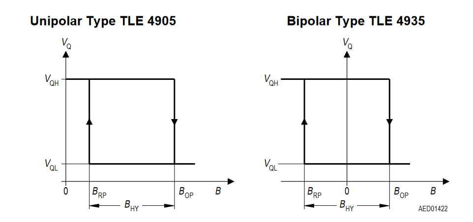

Egy Hall érzékelőt próbálok tesztelni hogy jó-e? Ez a kép alapján: Bővebben: Link
Ha közelítem hozzá a mágnest, akkor világít a led és világít is tovább ha a mágnest elveszem. Ha a mágnest a másik pólusával érintem hozzá, akkor elalszik a led. Vagyis egyik pólussal bekapcsolom, a másikkal ki. Ez normális? Nem foglalkoztam még Hall érzékelővel, ezért kérdezem.
Nem találok róla semmit, ez van rá írva: 177 012M

(#) Gafly válasza Remci hozzászólására (») Ápr 1, 2024 /
Önmagában a hall elemnek nincsen hiszterézise, de ez ha jól látom valami autós csoda.
De ha úgy működik ahogyan írod, akkor jó.

(#) Bakman válasza Remci hozzászólására (») Ápr 1, 2024 / 1
Alapvetően három típusú Hall szenzor létezik. Lineáris, unipoláris és bipoláris. Úgy tűnik, a szerkezetben bipoláris van. Az unipolárisnak és a bipolárisnak általában van hiszterézise (BHY), lásd melléklet.
(#) Remci válasza Bakman hozzászólására (») Ápr 1, 2024 /
Tehát lefordítva a szintemre: unipoláris az, amikor a mágnes egyik pólusával közelítve a szenzor bekapcsol,majd ha elveszem akkor ki. A bipolárist a mágnes egyik pólusával bekapcsolom, a másikkal ki. A lineárist hogy értelmezzem? Közelítek a mágnessel és úgy erősödik a kimenő jel?
(#) kendre256 válasza Remci hozzászólására (») Ápr 1, 2024 / 1
Ez például lineáris, bipoláris Hall szenzor:
Ez lineáris, unipoláris Hall szenzor:
Jól értelmezed, az analóg (lineáris) kimenetűt kendre256 leírta.

(#) Remci válasza Bakman hozzászólására (») Ápr 1, 2024 / 1
Köszönöm. Közben össze raktam a gépet és működik.

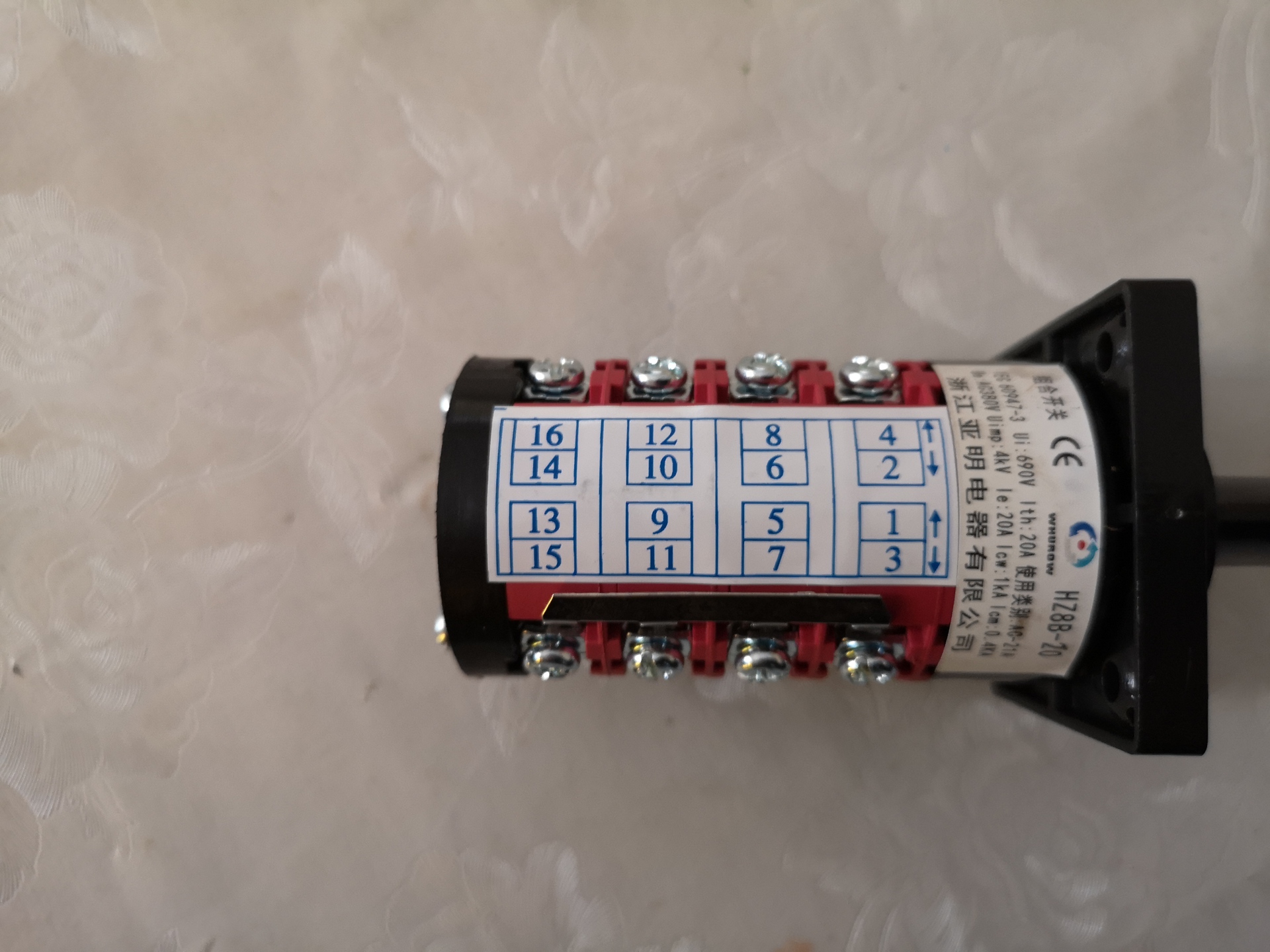

(#) demars válasza Tomi111 hozzászólására (») Ápr 10, 2024 /
Szia.
Ugyan ilyen gondban vagyok, mint Pantocsek. Annyi a különbség, hogy nekem eredeti HZ8B 20/3-4 kapcsolóm van.
Teszek fel néhány képet. Tudnál segíteni, hogy kössem be?

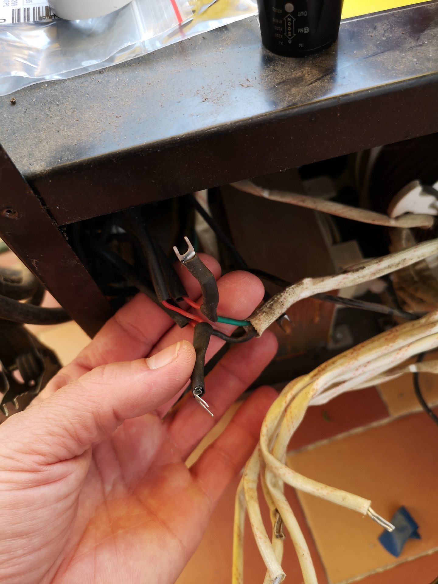

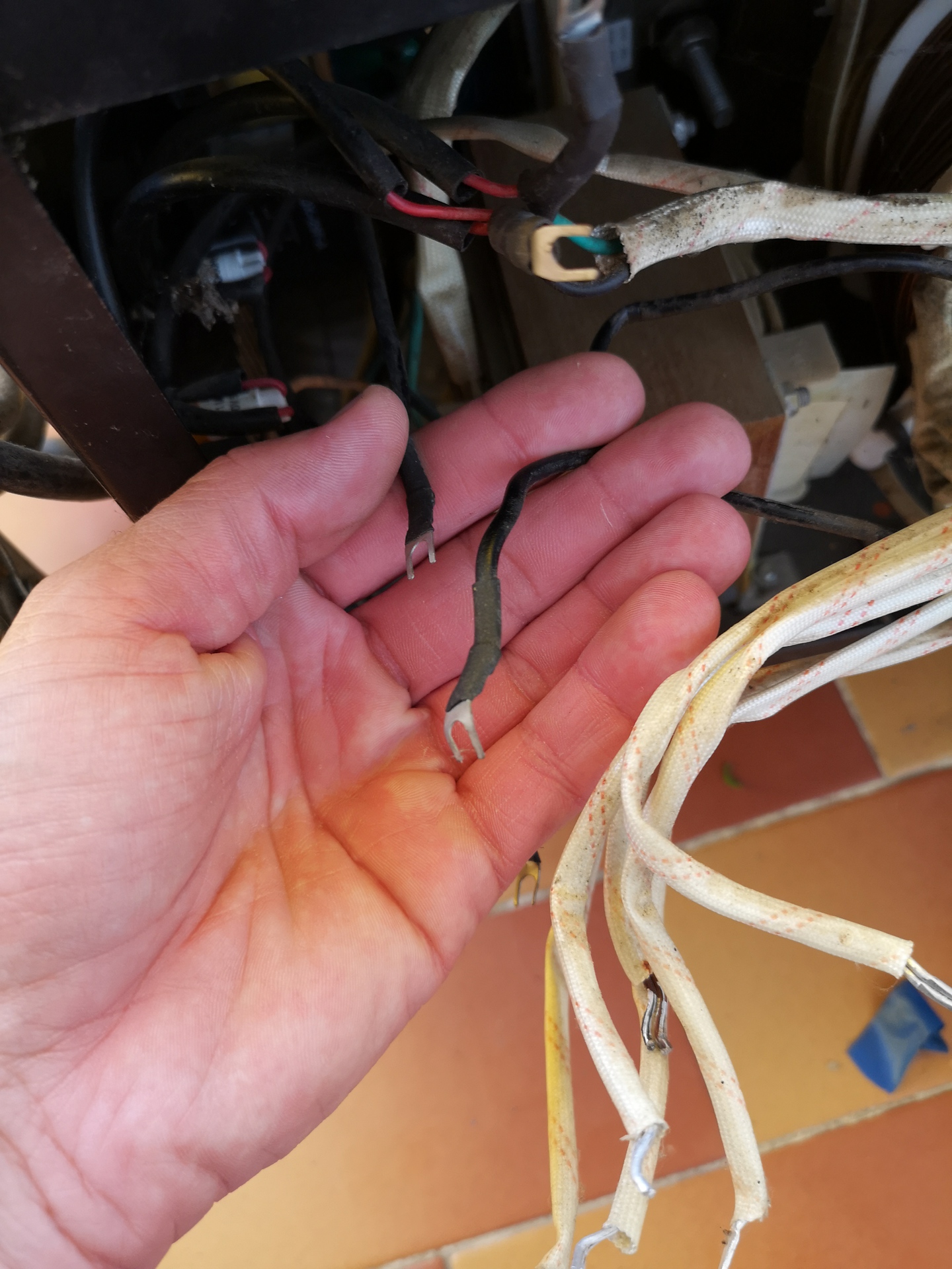

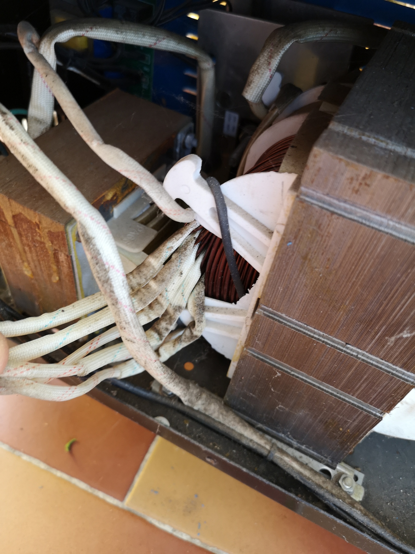

Kérdésem lenne, adott egy co hegesztő trafója amin a primer oldal elszállt. Újra fogom tekerni, az eredetti alu (2mm) vezető helyet réz (1,5mm) vezetőt fog kapni. Viszont kisebb átmérővel (ez van) . A kérdésem az lenne hogya keresztmetszet csökkenés mitt fog okozni? Több menettel konpenzalhatom?
Válaszokat előre is köszönöm.
