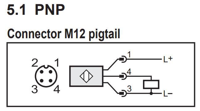

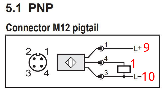

Talán nem a megfelelő topic, de nem találtam jobbat. Egy kis segítséget kérnék, adott egy IFM O6H300 fix kábeles szenzor, aminek a leírás szerint 3 kábele van. Ezt PNP módban kellene kötni.
Adott egy Harting csatlakozó, ilyen belsővel: 9330102601.
Az eszközre egy ellen csatival fognak csatlakoztatni egy gépet, melyre az eszköz érzékelője küldi majd a jelet, hogy minden megfelelő, minden a helyén és ezzel engedélyt ad az gépnek a működésre. A leírás szerint nekem az 1-es lábra kell kötni a szenzort, a 9-esre a +12V-t és a 10-esre a 0V-t.
Jól értem, hogy ebben az esetben a szenzor 1-es kábelét kötöm a 9-re, 3-ast a 10-re és 4-est az 1-re?
Nagyon köszönöm! G.
(#) gg630504 válasza huggybear hozzászólására (») Ápr 18, 2024 /
Igen, úgy tűnik.
