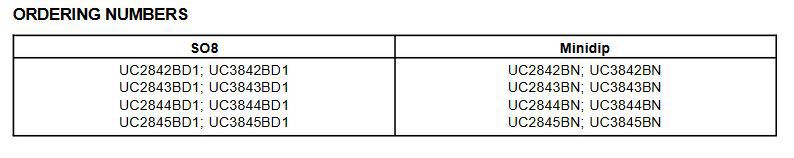

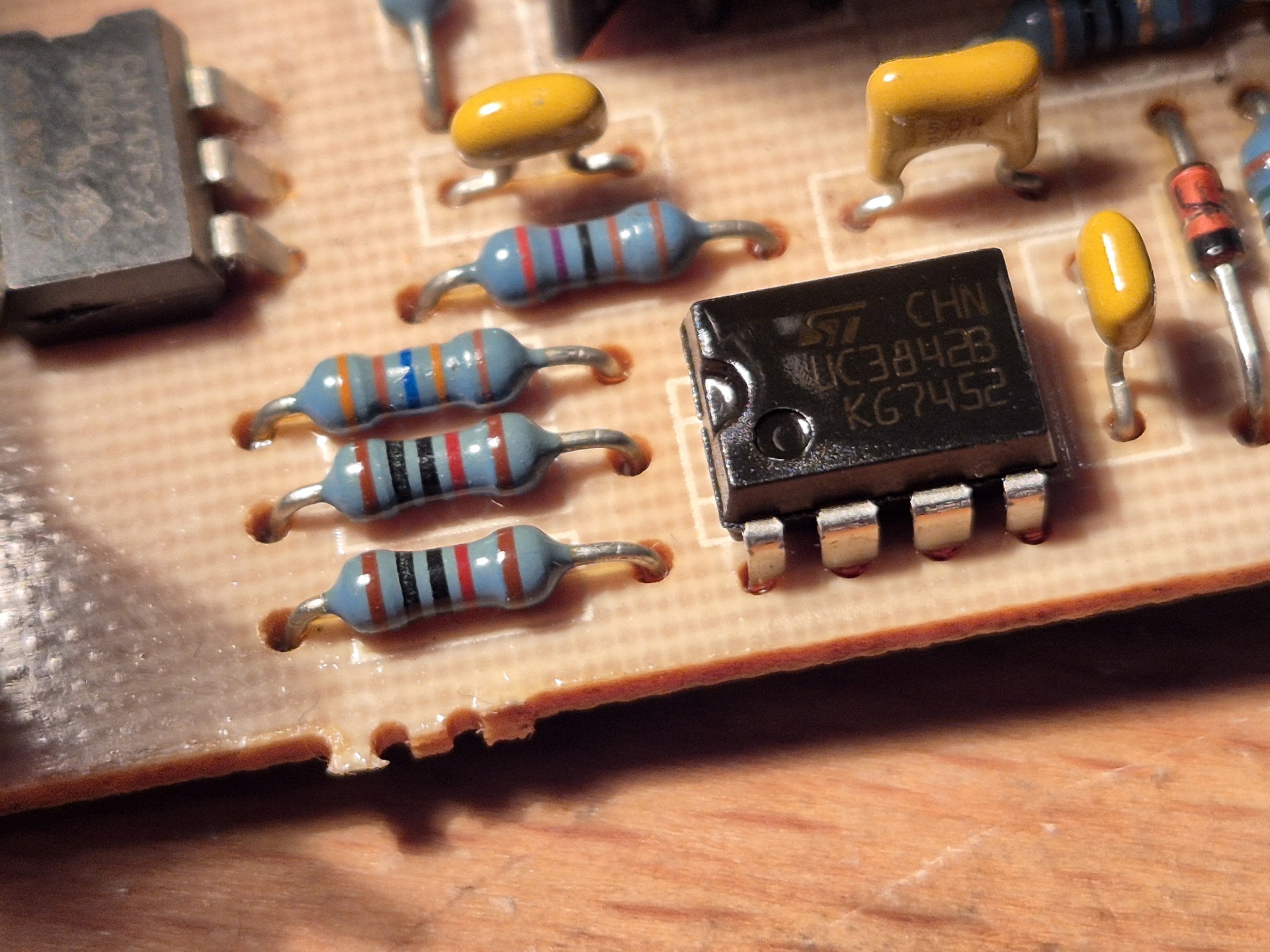

Akkutöltő javításához kellene nekem UC3842B PWM kontroller chip. Keresgéltem itt a neten, és jellemzően olyat lehet kapni, aminek a végén van egy "N" betű. Turkáltam itt a netet adatlapok után, de nem nagyon találom, hogy mi a kettő közt a különbség. Mi több, az "N" végűre is olyan adatlapot kapok, ami a sima UC3842B-re vonatkozik. Pl. itt.
A kérdésem az lenne, hogy tudja -e valaki, hogy van -e valami érdemi különbség a kettő között?
Ha jól láttam, a hestore-ban is lehet kapni, de csak "N" végűt.
(#) kadarist válasza passenger78 hozzászólására (») Júl 19, 2024 /
A BN végű a Minidip tokozású, tehát a furatszerelt.
(#) passenger78 válasza kadarist hozzászólására (») Júl 19, 2024 /
Hümm... az a helyzet, hogy a sima B végű is furatszerelt. Lásd csatolmány.
(#) Suba53 válasza passenger78 hozzászólására (») Júl 19, 2024 /
Az IC maga az UC3842B. Az "N" a végén a Minidip tokozás jelzése.
Nyugodtan vedd meg jó lesz.
Az, hogy a panelen lévőn nem szerepel az N tokozási jelzés nem jelent semmit.
Valószínűleg másik gyártósoron készült, talán kínában. Sok cégnek van gyára kínában, az ST-nek is lehet.
A hozzászólás módosítva: Júl 19, 2024
(#) passenger78 válasza Suba53 hozzászólására (») Júl 19, 2024 /
Megnyugtattál. Nagyon köszi!
Nincs ellentmondás, mert a BN-BD vég csak a rendelésnél számít, a marking nem tartalmazza az N-t vagy a D-t.

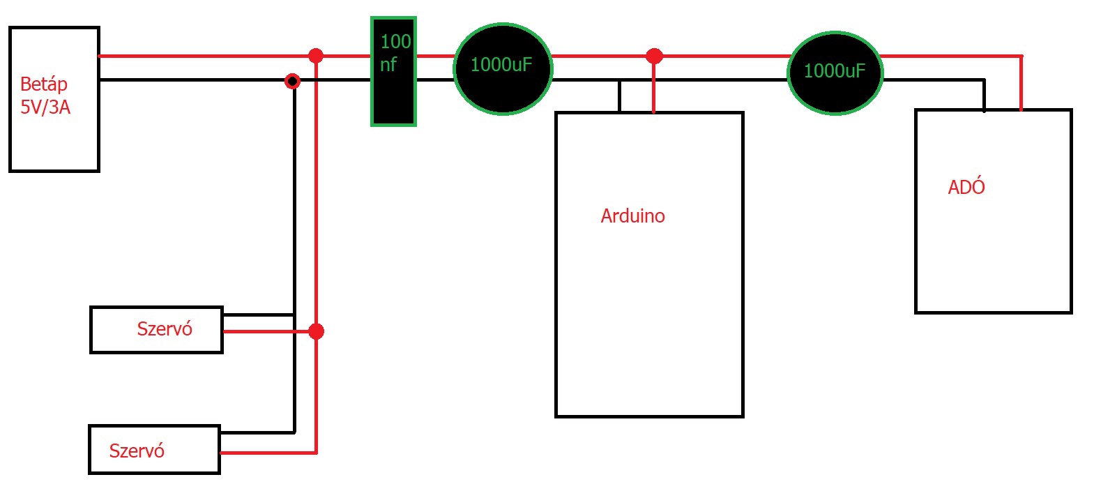

Hozzá nem értőként egy kérdés foglalkoztat már rég óta.
Egy 6V / 3A-es BEC tárpól kapja a NYÁK-om a betápot.
Hasonló ehhez, de a linken szereplő csak 5V-os
Erről a betápról egy Arduino Mega van megtáplálva, 2 darab szervó és egy adó egség ami másodpercenként 20 alkalommal ad, ilyenkor 200mA-t vesz fel. A szervók csúcson járatva max 1A-t, az arduino pedig ha jól tudom max 100mA-t. Tehát ez bőven belefér a 3A-be amit a BEC tud.
Gyakorlatilag PWM jelekkel operálok.
Annak idején én bele terveztem a kapcsolási rajzba 3 db kondenzátort. Egy 100 nF-os fólia kondit zavarszűrés ellen, 1 db 1000µF/10V LOW ESR kondit a betáp után rögtön hogy stabil legyen a betáp és egy 1000µF/10V LOW ESR kondit közvetlenül az adó egység elé hogy ne rángassa a tápot.
Ez szerintetek rendben van? van értelme? Esetleg használhatok kisebb kondikat is? Gondolom ezeknek idő kell míg feltöltődnek, addig a rendszer instabil.

(#) Régi motoros válasza harcipocok hozzászólására (») Júl 19, 2024 /
Puffernek amperenként szokás kb 1000µF -al számolni, de ez is inkább csak a 100Hz -es egyenfesznél.
Mivel a DC konverter nagyságrendekkel nagyobb frekvencián jár, elég oda kisebb is.
Az az adó nem tudom mekkorát "ránt" a tápfeszen, de külön külön puffer nem mindig szükséges.
Annál inkább a 100nF -os szűrő ami sokkal inkább szükséges az egyes fogyasztók betáplálási pontjaira, ha épp gyárilag nincs rajta.
(#) harcipocok válasza Régi motoros hozzászólására (») Júl 19, 2024 /
Akkor ezek szerint nagy hibát nem vétettem?
Max. csak kicsit túllőttem a célon?
Inkább így.
Cp: puffer 100-1000µF/A,
Csz: szűrő 47-100nF.
Ui.: Ha szükséges, akár még a szervók elé is mehet 1-1 szürő.
