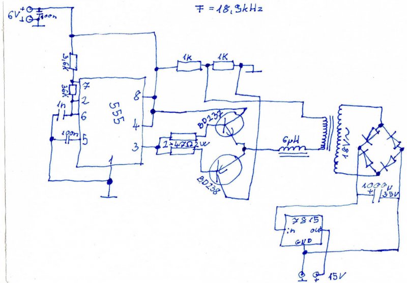

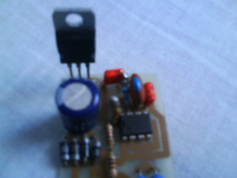

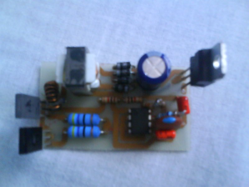

Én megépítettem ezt a fesztöbbszörözőt de nem működik.
Tudnátok esetleg segítení mi lehet a gond? Mellékeltem pár képet is. Előre is köszi. ( Bocsi a képminőség miatt)

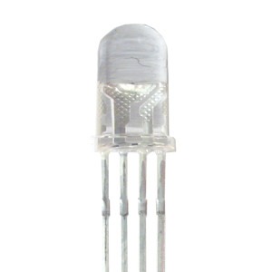

(#) melcher hozzászólása Márc 6, 2010 /
Találtam itthon egy ilyen RGB Ledet, közös katóddal, csak nem tudom hogyan kell bakötni, és azt se, hogy hány voltos. Tudnátok segíteni, kell hozzá valamilyen vezérlő áramkör?
Előre is köszi.

(#) Bulldog1796 válasza (Felhasználó 13571) hozzászólására (») Márc 6, 2010 /
Kivettem a feszültségosztót. Közvetlen a tápon van a trafó így már megy, de a kimeneten csak 0,13 volt van.

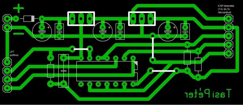

(#) peti13 hozzászólása Márc 6, 2010 /
Valaki nem futna át ezen a nyákterven? Nem tudom, hogy a nyáktervel van-e baj, vagy a többivel Előre is köszi!

(#) _JANI_ válasza melcher hozzászólására (») Márc 6, 2010 /
Szia! Bocs de ha tudod, hogy
„...RGB LED, közös katóddal,...”
, akkor a bekötése is adja magát! A Közös katód a LED negatív pontja. S az anódokra kell a +tápfeszültséget egy-egy ellenálláson keresztül kapcsolni. A pontos feszültséget csak az alkatrész adatlapjából lehetne megtudni. De néhány méréssel a LED-ek áramát állítsd be KB 20mA-ra. Számolhatsz 3.2V nyitófeszültséggel is. Mert csak pár mA eltérés lesz az egyes LED-ek között... S bocs hogy nem konkrét kapcsolást mutatok, de nézz szét a FÓRUM KERESŐJE ÁLTAL TALÁLT RGB LED-ES TÉMÁK KÖZÖTT! Biztosan találni fogsz a felkészültségednek megfelelő kapcsolást.
