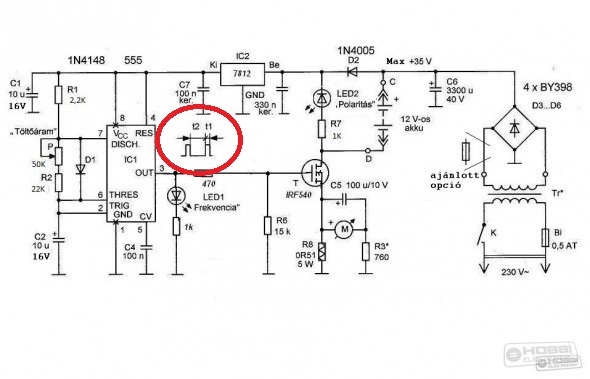

![]() Én nem vicc, de ezt találtam itthon, és nem akartam venni 2 db egyforma halogén trafó (vasmagos) 12 v trafókat. Sorba kötöttem és meg is lett a kellő fesz, valamint 4,1 amperesek. Kb 4 impulzus / mp-el tölt most egy akkut, és 40-45 fokos lehet, enyhe hűtéssel. A fetet nagyon rövid időre nyitja ki, a visszajelző led is csak felvillan, köszönhető ez az 1n4148-as diódának ![]() Mellékeltem a kapcsolást, és pirossal bekarikáztam az impulzus körülbelüli szemléltetését, amit az áramkör végez.
A fórumozók többsége ismeri az áramkört és a működését. Ráadásul ez nem az eredeti változat, ezt a verziót köbzolinak és trabi007-nek köszönhetjük. Bővebben: Link
Ugy vélem rolie, hogy nem állítottam valótlant, mivel pontos számot nem ismertem, ezért raktam fel a képet szemléltetésképp, és tudom kiknek köszönhetőa rajz, amiért hálával tartozhatunk köbzoli-nak, és trabi007-nek, sőt a nemsokára felkerülő automatizált változatnak is!
Elnézésedet kérem, nem olvastam a felette lévő hozzászólást (vagyis igen, de nem elég alaposan), és így úgy értelmeztem mintha találtad volna valahol a neten a rajzot. Közben megjöttek az időadatok köbzolitól latyakosa számára, talán többmindenkinek hasznos infó, köszönjük szépen!

Padon összedobtam az áramkört amit taglaltok,csak úgy hányaveti módon.Két ócskább aksim van,ma meglökdöstettem őket egy kicsit.Csak úgy tesztelésilag.Annyiban tértem el,hogy 3300y helyett 4700y kondit tettem bele (ilyen volt itthon) Nekem olyan 12.7V töltöttségi szintről kb 4 óra alatt felment 16V-ra.Nem mertem tovább engedni,de ahogy olvasom még hagyhattam volna.De persze,ez így relatív. Viszont van egy kérdésem,azt a 0.5 óhmos ellenállást nem lehetne inkább 0.1 óhmosra cserélni?Mert így (nálam)melegszik eléggé. A hozzászólás módosítva: Jan 23, 2014
Köszi a választ, A rajz ott van az én hozzászólásomban is csak pont a mértékegységek hiányoztak a pirosan bekarikázott részről
