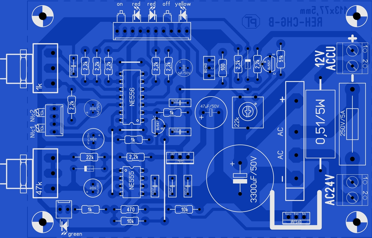

Nagyon köszönjük a munkátokat. Lenne egy extra kérésem, a panelről egy lay fájl, vagy valami másik amelyet be lehet pakolni valamilyen paneltervező progiba. Előre is köszönöm (Ma vettem meg az alkatrészeket)
(#) kaqkk válasza tdi1 hozzászólására (») Jan 29, 2014 /
A pdf et betudod tenni háttérképként a layoutba így tökéletesen lemásolható , aztán meg már azt csinálsz vele amit csak akarsz ..

Köszi Zoli a mézesmadzagot, nekiugrottam és rajzoltam egy kicsit, egyelőre eddig jutottam.
Ha valaki jó szemű ember átnézné, és jónak találná, akkor feltenném a Lay-file-okat is.
A 24V-105 VA-es toroid az alap panel mellet vertikálisan lenne rögzítve, az előlap elé a teljes előlap egy plexi lapból lenne.
Üdv.kila
