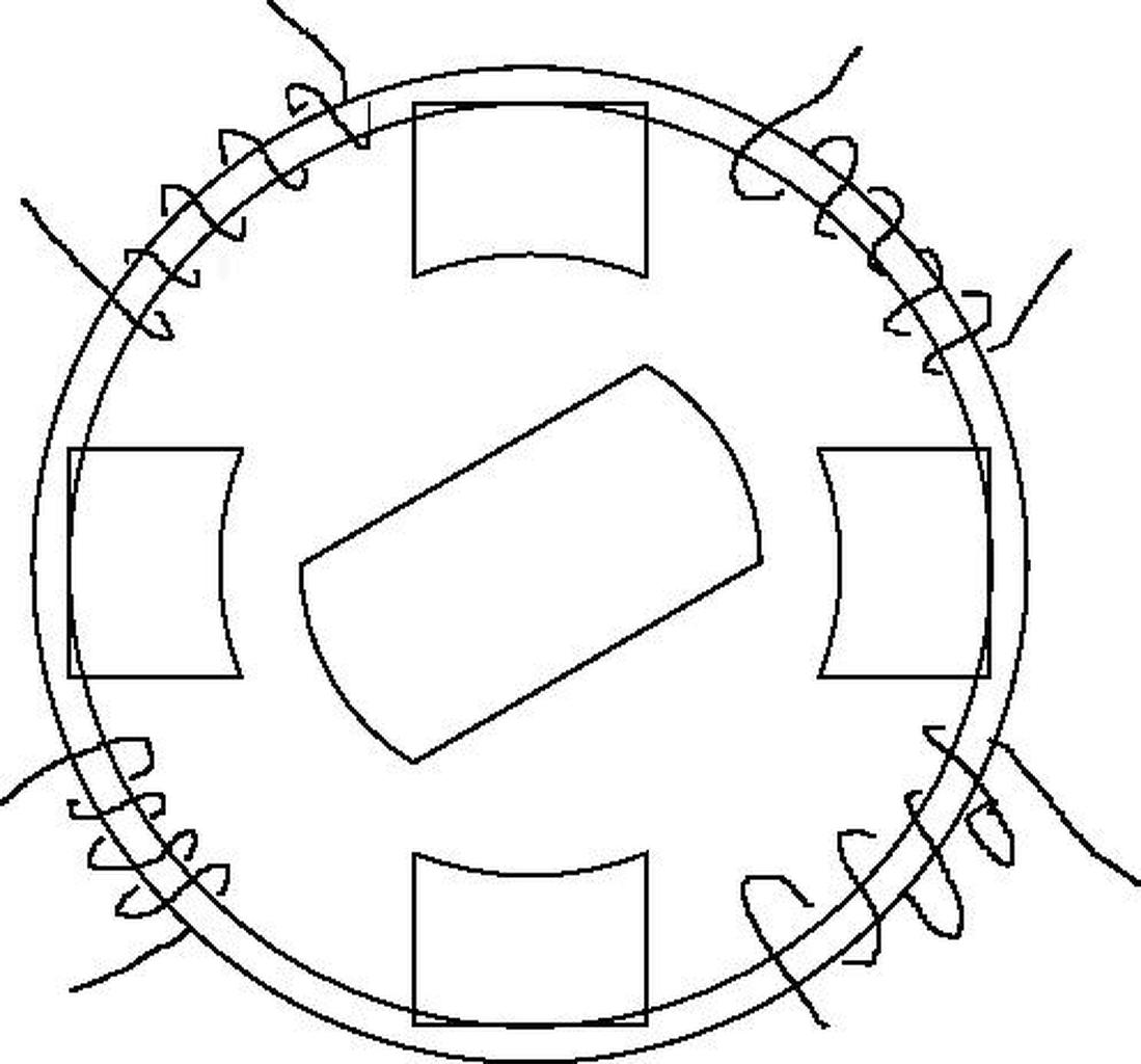

Láttam egy érdekes kapcsolást, és megragadott benne egy részlet! Képzeljünk el egy Q betűt, aminek nem egyetlen lába van, hanem körben négy, 90 fokonként. Ez lesz a toroid trafó magja. A tekercsek párban vannak, a szemben lévők vannak összekötve. A közepén van egy rotor, ami a trafó anyagából van. A kérdésem az, hogy ha elkezdem tekerni a rotort, akkor annak milyen hatása lesz a szekunder, és a primer feszültségre, áramra? Mondjuk 50Hz-en kap 230V primert, és lassan tekerjük, 50Hz-hez mérhető fordulaton, magas fordulaton. Izgatja a fantáziámat, de ismereteim ehhez már kevesek
Rajzold le inkább mi izgatott fel ennyire ?
Olyan szépen azért nem rajzolok, és azóta már felöltözött
![]() Na, azért csak sikerült valamit összerakni. Tehát szerintetek mi történik?
Elméletileg ki lehet számolni, kevés ember foglalkozik ezzel. Mikor tanulódik akkor is csak azt várod vége legyen.
Van egy toroid trafónk, hogy hogy van tekerve lényegtelen, lehetne akár a szokásos módon is. A mágneses erővonalak 99% a vasmagban záródik, a szórás elhanyagolható (fogalmam sincs mennyi, csak tippelek). Hogy mi van a toroid közepén lényegtelen. Amennyiben kis légréssel tudod kitölteni trafóvassal a közepét megnöveled a szórást, mert lehet kisebb az ellenállása a két légrés és a közepén mint körbe szaladva. Hogy rövidebb legyen az út a közepén szerintem 1mm alatti rés kell, ami nem lehetséges a drótok miatt. Mit gondoltál te: Alap esetben simán toroid trafó, kicsit fura a vasa, a törések okozhatnak mágneses szórást, és ronthatja, lekerekítésekkel teljesen elhanyagolható. Ha beletesszük a rotort, közepét, úgy hogy a vasra nézzen mit kapunk. Amennyiben egyetlen általad rajzolt tekercset gerjesztünk, a mágneses erővonalak egy része körbe megy, egy része szóródik és lesz ami a rotoron keresztül záródik. A rotort megforgatva változik a mágneses tér iránya és így a kimenő feszültségen (másik tekercs) is meglátni a forgatást. Két tekercset gerjesztve hasonló a helyzet, kérdés milyen kis légrést tudsz elérni és milyen arányban szökik a rotorba az erő. Amennyiben lényeges változást tudsz elérni látványos eredménye lehet. Amit gondolsz hasonló a hegesztőtrafó szabályozásához (vasmaggal), csak gyorsan mozgasd. A frekvencia a vasmagban (rotor) fenmaradt mágneses térerősség hatásában fog érvényesülni. (növeli szerintem a primer áramot)

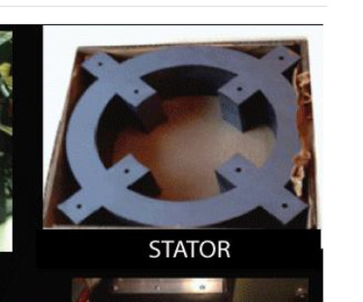

![]() De amúgy nem maga a szerkezet fogott meg, csak ez a trafó dolog birizgál. Hogy akkor most hogy működik ilyen helyzetben? Azt sejtettem én is, hogy lesz valami változás, de érdekelne hogy milyen. Nem lehetne ezt valahogy szimulálni? Kérlek benneteket ne menjünk bele, hogy energiamegmaradás és társai, nem ezért kérdeztem! Tudom hogy az ominózús topic állandóan zárva van pont a flame miatt. A hozzászólás módosítva: Jún 8, 2014

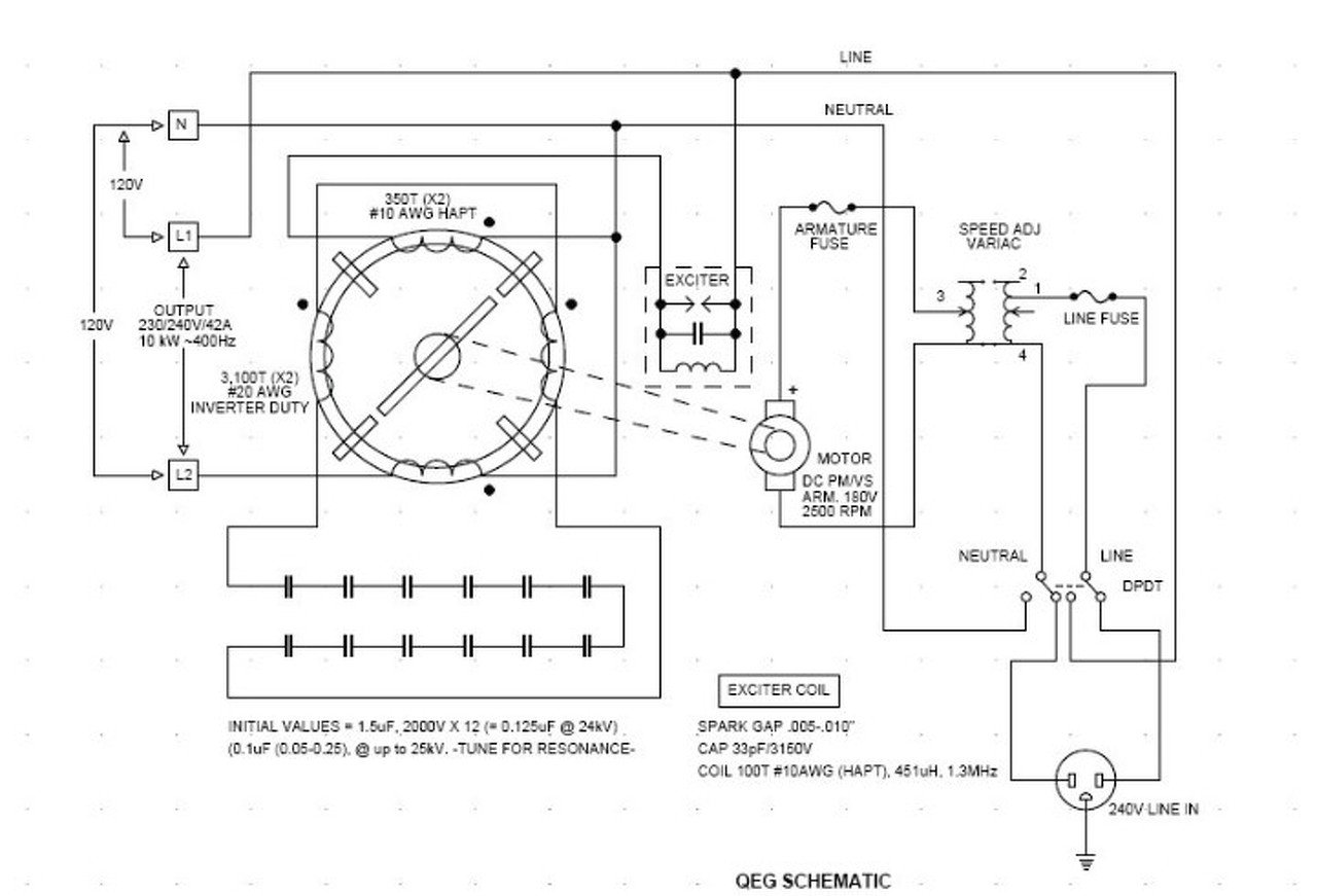

Idézet: „hogy videó is van már róla” Sőt, még mérés is.Kb 60% a hatásfoka.Ettől függetlenül nagyon bíznak benne.Volt aki szimulációt is készített róla. Az én olvasatomban ez egy Tesla motor aszinkron generátorként használata.Arra hajaznak,hogy rezonancián "több" jön ki belőle,de ez nem igaz így.Szerintem már csak azért sem,mert a gerjesztett és kivett feszültség illetve áram egymás "útjában" vannak.
Tényleg nem akarok warnt, hagyjuk már a gépet!
Csak a trafó volt a kérdés!
Idézet: Ezt nem értem.Én úgy veszem ki ebből a gépből,hogy nem ráadják a 220 voltot (tehát mint trafóképp üzemelne) hanem a meghajtó motor segítségével adott frekvencián gerjedve adja ki a feszültséget.De,hogy mi történne ha a toroidra feszültséget kapcsolnánk és úgy lenne forgatva?Jó kérdés (ha ez volt).Mindenképp fogná a meghajtó motort,hiszen csökkenne a mágneses úthossz.Persze ez lehetne előny is,főleg rezonancián.Akkor úgy már több feszültséget kellene leadjon.Szerintem. „nem akarok warnt”

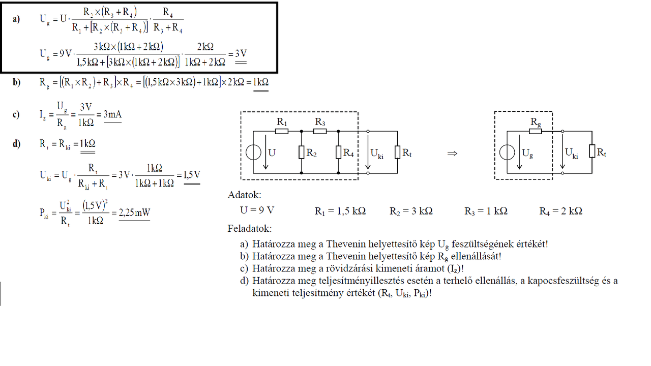

Kérem, aki rendesen lépésről lépésre, akár szabály leírásával és értelmezésével letudná nekem írni, hogy hogy jön ki ez a képlet az adott feladatból (mellékletben kép), annak nagyon megköszönném.
Nagyon sok feladat egyszerűnek tűnik nekem, de ennél elakadok, nem értem se a logikáját se a hozzá tartozó szabályt. Az alap feszültségosztás szabályt értem pl.: 2db ellenállásnál (R1,R2) az Uki-t R2-n mérve, de ennél elakadok. A megoldó kulcs megvan hozzá, igazából csak az "a" pont kivitelezését nem értem. Köszönet előre! A hozzászólás módosítva: Nov 21, 2014
Az a) kiszámítja az üresjárási (=terheletlen, azaz Rt nincs) feszültséget. A képlet is jelzi (két tört szorzata), hogy két feszültségosztás történik a 4 ellenállással. Először az R1 és R3 közös pontjára, és ez az első tört. Láthatjuk, hogy a feszültségosztó fölső ága az R1 ellenállás, míg alul az R2 párhuzamosan van kötve az R3,R4-gyel - utóbbiak sorosak. Az alsó ág tehát R2×(R3+R4). Ezt követően jön a második leosztás az R3 és R4-gyel.

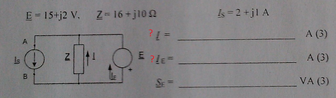

Villamoságtan alapjai tantárgy. Az áramot kitudnám számolni, egy képlettel amihez persze meg vannak az adatok és csak be kellene helyettesítenem. Viszont az Is áramgenerátor árama körül folyik az áram körön, ami azt jelenti, hogy akár , az I az lehetne az Is-is. Az egészben arra nem tudtam rájönni ,hogy az I-t azt kell számolnom vagy nem kell, mert egyenlő az áramgenerátor áramával vagyis az Is-el. A kérdésem az, hogy számolnom kell az I-t vagy az I egyenlő az Is generátor áramával?
2. A másik pedig, mi módon , határozhatom(számolhatom ki) meg az Ie áramot ? Köszönöm előre is a válaszokat. Rajz a mellékletben.
Az "I" egészen triviális, hiszen az "E" mindenképpen állandó feszültséget tart a "Z" sarkain, áramgenerátortól függetlenül.
Ami az "Ie"-t illeti, az meg egyszerűen összeadod/kivonod, ezek után ![]() Az "Se", fogalmam sincs hogy mi lehet ![]()
"Se" az a váltakozó áramú körből kifolyólag az áramok és feszültségek fázis tolásából adódó meddő , felvett , névleges , hasznos teljesítmények cosinus vagy sinus fível szorzott értéke.
Mert van a P [W] az S [VA] ezeket most ne akarjam már megmondani ilyen késői órán , hogy ki- kicsoda meddő névleges és a hasznos teljesítmények. Habár ezt azért illene tudnom .Itt egy váltakozó áramú kör eredő értékeit kell kiszámolni szuperpozíciót elvét alkalmazva a komplex számsíkon. De lehet másképp is próbálkozni. Minden körre és ágra felírva a hurok egyenleteket természetesen a fázistolásokat is figyelembe véve , szintén a komplex számsíkot felhasználva. Annyi egyenletnek kell lennie ahány ismeretlened van.
Szerintem az Se a feszültségforrás komplex teljesítménye akar lenni. Feszültség szorozva az áram konjugáltjával (vagy ha a megadott értékek nem effektív, hanem csúcsértékek, akkor még le kell osztani kettővel). Valós része a hatásos teljesítmény, képzetes része a meddő, abszolútértéke a látszólagos.
