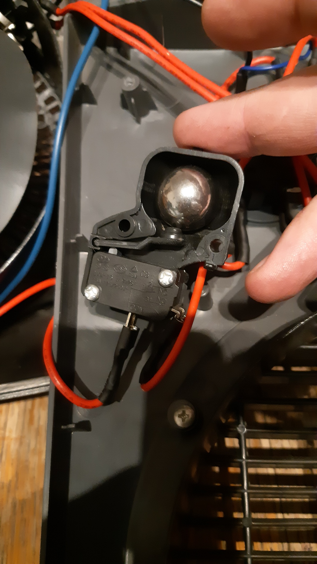

(#) ftirius hozzászólása Feb 26, 2021 /
Valószínűleg csak nekem újdonság, de ilyet még nem láttam!
(#) sargarigo válasza ftirius hozzászólására (») Feb 26, 2021 / 2
A biztonsági övekben is ugyanezt a technikát alkalmazzák! Ha nincs megfelelő szögben, akkor reteszel. Itt meg egy kapcsolót nyom. Egyszerű, és nagyszerű megoldás!

(#) Sorkapocs válasza ftirius hozzászólására (») Feb 26, 2021 / 2
Sargarigo hozzászólását toldanám még meg annyival, hogy folyadéktartályok, medencék stb. úszókapcsolóiban is gyakorlatilag pontosan ezt a mikrokapcsoló-golyó párosítást alkalmazzák.
(#) Rosszmáj válasza ftirius hozzászólására (») Feb 27, 2021 / 1
Higanymentes higanykapcsoló.
