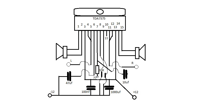

Hello.Ujra itt!Meg mindig nem jott ossze a TDA7375 ic vel a vegfokom ,pedig van 3 darab ilyen IC-m es nincs mit kezdjek vele ,mert sajnos arab vagyok a kapcsolasi rajzokhoz ezert megkernek valakit ,hogy segitsen nekem valahogy. Esetleg lehetseges ,hogy csak siman drotokkal es nagyon kevel alkatresszel uzemeljem be a cuccost ? vagy hujeseget kerdezek ?) nyugodtan le is rajzolhatjatok paintba ha esetleg van ra valami mod.Elore kosz!
(#) Beringer 600 válasza markopolo1993 hozzászólására (») Júl 3, 2012 / 1
Ez megfelel?
(#) markopolo1993 válasza Beringer 600 hozzászólására (») Júl 3, 2012 /
hat nem igazan mert nincs nyakom,es a rajzokat se ertem igaazan de azert kosz!
Esetleg igy menne? a ??-hez ST BY-hoz es a diagnostics-hoz nem tudom mi jon.

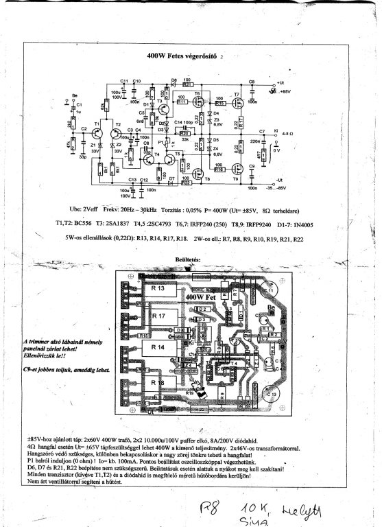

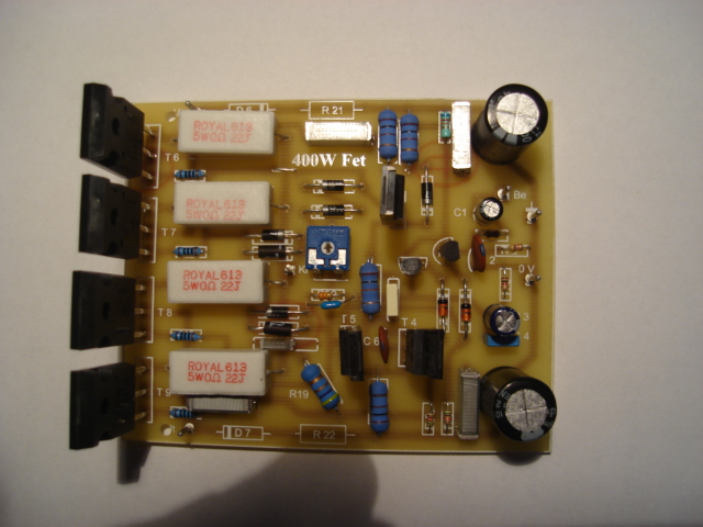

Sziasztok, ma a már régebben megkezdett erőlködőmmel küzdöttem egy kicsit. (Akkor megépítettem, de nem indult elsőre. És mivel nem volt időm rá így hanyagoltam.) Ma rászántam magam és újra nekiestem. (Igaz szkóppal nem estem neki, az majd csak éjszaka lesz, amikor nincs annyira meleg a műhelyemben.) Erről a kapcsolásról van szó, ami itt csatolva is van: FET-es erőlködő
A kapcsolásban én 2 hibát találtam. A c13-as ELKÓ polaritása rosszul van, és mivel ez egy source követő kapcsolás szeretne lenni, ezért a T8 és T9-es FET source és drain lábát fel kell cserélni. (Elsőnek nem figyeltem és a rajz alapján csak gyorsan bekötöttem és a túlvilágra is küldtem egy FET-et vele. Mivel a 20V-os G-S feszültséget bőven átlépte. A tesztelésről annyit kell tudni, hogy 2*70V-tal van táplálva és 2db 22ohm-os ellenállás van a tápkörben hibavédelmi céllal. (+ biztosíték) És amit produkál az erősítő, az elég fura, mert 1Hz-nél kisebb frekivel néha lüktet. Ha egy hangszrót teszek a kimenetre, akkor néha pedig begerjed. Most a bemenetre tettem egy 100kohm-os potit és egy 3,5-es jack-et és egy kis lejátszóval teszteltem. Minden kondi értéke stimmel. A tranyók jók. Az ellenállások is jók, tehát nem értem mi lehet a gondja. Ami még fontos, ha csökken a tápfesz, akkor normálisan működik egy rövid ideig. (Elvileg ennek a 2*70V-ot tudnia kellene.) Ha bárkinek van bármi ötlete az írjon. Az éjjel meg majd nekiesek kicsit komolyabb műszerekkel is. MJE340-350-es tranyók vannak benne a T3-4-5 helyén.

(#) blasz válasza bankimajki hozzászólására (») Júl 3, 2012 /
Nekem ez elsőre ment,miután a nanos és a pikos kondik a helyükre kerültek,mert nekem is lüktetett a hangszóró a kondik miatt,de én sikeresen felcseréltem a nanos és a pikos kondikat utána megszűnt és jó lett
(#) bankimajki válasza blasz hozzászólására (») Júl 3, 2012 /
És a T8-T9-es tranyót hogyan kötötted be? Illetve a negatív táp puffer kondiját hogyan tetted be, mert azok szerintem hibásan vannak jelölve ebben a kapcsolásban.
Üdv.: Miki
Mindent a rajz szerint csináltam a de nem ez a rajz szerint hanem ezt követtem az elkok jól vannak bekötve és jelölve megnéztem most.Mivel kettős tápról üzemel az egyik elko pozitivja lesz a föld
A ?? jelzés azt a + potenciálra kell kötni.
Ezen a rajzon jól vannak a FET-ek, bár a negatív táp ELKÓ-ja a kapcsolásban itt is rosszul van jelölve, a NYÁK rajzban viszont jó. (Egyébként a kimeneten lévő 220nF-os kondiból és 4,7ohm-ból álló RC tag hiánya lesz a hibája az én példányomnak. Emiatt gerjed be.) A rajzot feltehetnéd nagyban is. Bár mivel tudom hogy hol mi van, emiatt én rájövök könnyen, de másnak még jól jöhet.
Üdv.: Miki
Van még egy rajzom kicsit firkálva,de olvasható.
rajz r.rar
Köszi a rajzot. Már teljesen jól működik. Az RC tag hiányzott a kimenetről.
