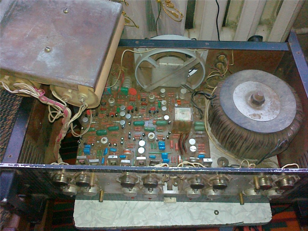

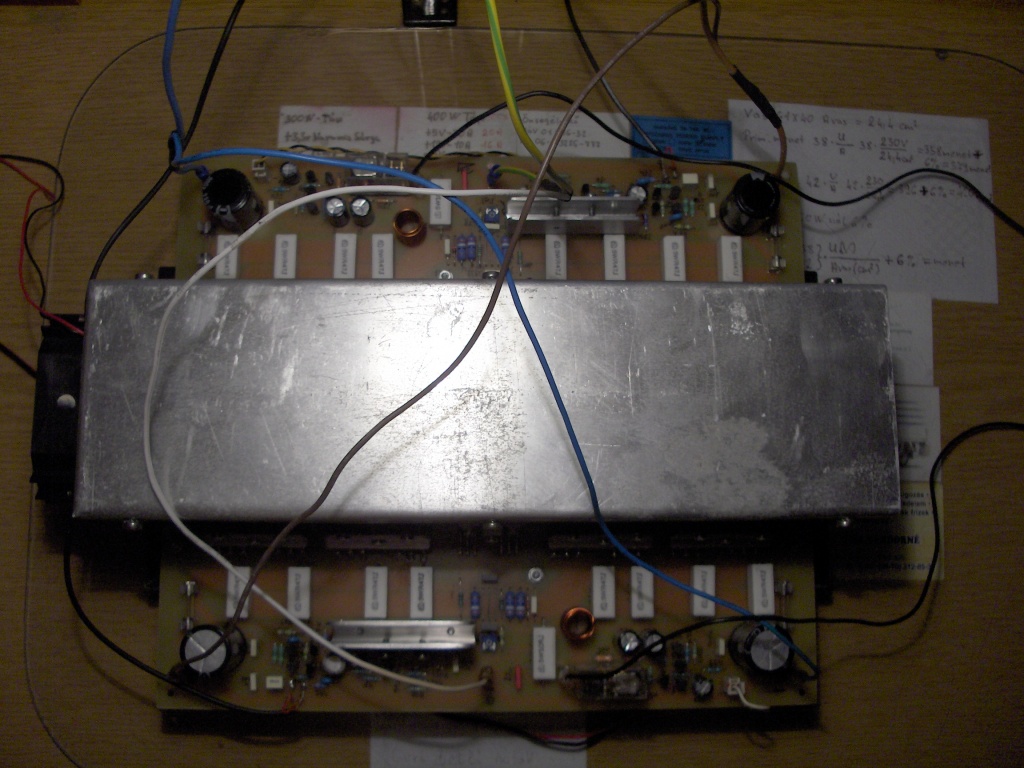

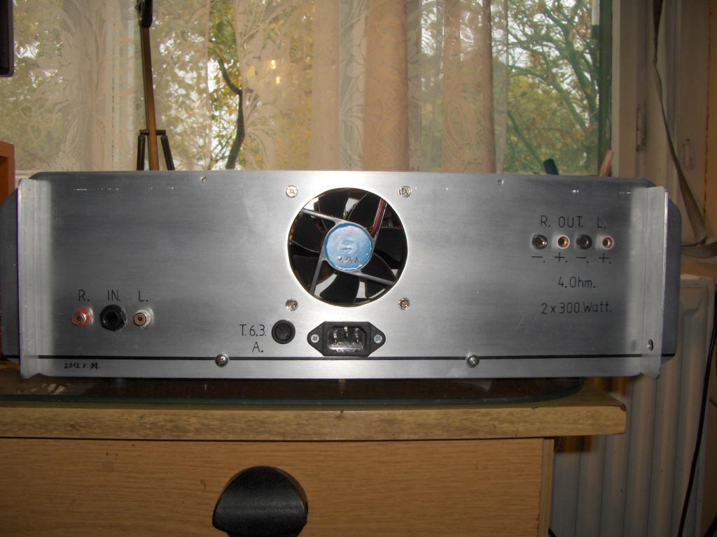

Hali! Elég lesz neki a hűtés?
(#) janika002 válasza pinyó39 hozzászólására (») Dec 25, 2012 / 1
Szia!Bízom benne 3.5 mm-es alulemez 27cm szélesen alul 15 cm felül 6cm lóg be a ventillátor térbe(+az erősítő doboza).lessz még két fém terelőlemez a panelek mellett ,hogy a levegő csak a bordákra
áramoljon és árnyékolis egyben a toroidtól!A ventillátorok szabályozottak lesznek(FAN 6-tal)!A pa-300 egyébként hővédett 70 foknál
kikapcs!De lehet eloxálni kéne feketére annak jobb a hőleadása!Szerintetek!(ja és semmi nincs még lecsavarozva hiszen még a doboz is fényezve feliratozva lessz!Egy kép hátulról!
Ha van valakinek valami észrevétele jelezze kérem!
Üdv:Janika

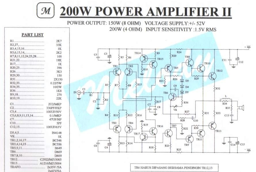

Sziasztok lenne egy 550VA toroid trafóm ami ad +/-50V egyenáramot.Azt szeretném kérdezni hogy ti milyen erősítő megépítését javasolnátok ehhez? Én 200W (4 OHM ) körülit szeretnék Neten ilyet találtam de sajnos nyáktervezésben meg nem vagyok profi.
A hozzászólás módosítva: Dec 25, 2012
(#) Doncso válasza agyar14 hozzászólására (») Dec 25, 2012 / 1
Szia. Ez a melody 200w-os erősítője, ezekkel a félvezetőkkel jó hangja lesz, de előerősítő kell elé, mert elég érzékeny, 1,5v kell a teljes kivezérléshez. Érdemes lenne meghatározni, hogy a jövőben milyen ohm számú hangdobozzal fogod használni, mert ha például 8 ohmossal kizárólag, akkor érdemesebb lenne olyan erősítőt készíteni, ami 8 ohmra tudja a 200w-ot nem csak 4 ohmra.
(#) Haliapu válasza agyar14 hozzászólására (») Dec 25, 2012 / 1
Szia, én 200W,os QUAD-ot javasolnék és mindent megtalálsz hozzá itt az oldalakon. Vagy az Alkotó kolléga által át tervezett QUAD-ot.
(#) Doncso válasza Haliapu hozzászólására (») Dec 25, 2012 / 1
Pont ezt akartam én is javasolni.

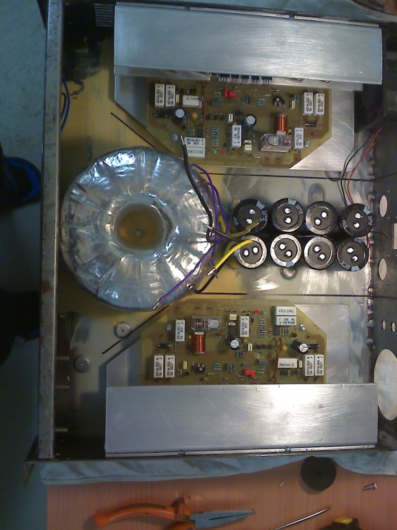

(#) Doncso válasza janika002 hozzászólására (») Dec 25, 2012 /

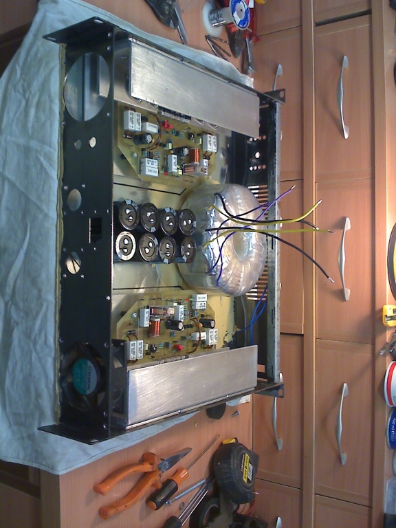

Szia, szerintem nagyon kevés lesz az a hűtés, ha az erősítőt teljesen ki fogod használni, a régebben épített 200W-os quadomon ekkora borda volt és nagyjából 1 óra után már sülhetett rajta tojás, kellett mögé pár venti. KÉPEK
(#) Haliapu válasza Doncso hozzászólására (») Dec 25, 2012 /
Szia, pont én is azt néztem és szerintem is kevés és az sem mindegy szerintem hogy a ventilátor szív vagy fúj.
Amit belinkeltem quad, annak a hátlapja egy 8mm-es tömör alu lap, és erről kandikálnak le a bordák, bizony 1 óra után nem kicsit volt meleg, ami abban a PA300-ban van, az nem borda, csak egy L idom, meg fog sülni.
Szerk: Ja most látom, ez 2db PA300 szóval igazából ez egy PA600, áh, ez nem hűtés neki, ez núdli. A tetejére én tennék egy nagy bordát legalább. Hővédelem ide vagy oda, annak mi értelme van, hogy buli közbe 20 percenként lekapcsol egy fél órára.
(#) agyar14 hozzászólása Dec 25, 2012 /
Köszönöm szépen azt hiszem a QUAD lesz az amit megépítek A hangdoboz az 4 OHM -os ezért kell arra a 200W
Jó választás, jól dokumentált, jó paneltervvel, és gyönyörű hangja van!

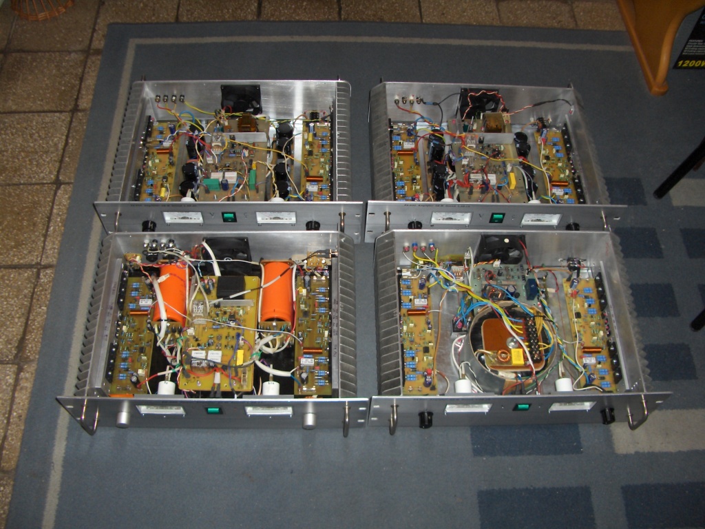

Az én 300-som bordán van a borda ki van furkálva és az egész dobozt onnan szellőzteti át a ventilátor és még így is egy éjszakai üzem alatt felmegy a hő +50+55 Cfokra.
Csinosak! 4 vagy 8 ohmról hajtod őket?
Szia, 4.Ohm-rol, tudom, hogy 8.Ohm-rol nem lennének ennyire meg kínozva és nem melegedne ennyire de jól túl méreteztem a kapcsolást és a táp is csak +-55V.
Szépen meg vannak építve, szerintem a venti sokat számít, anélkül melegük lenne 4 ohmon. Gondolom éppen ezért kerültek bele. Ennek fényében, én javasolnék a kollégának vagy oldalra vagy a tetejére valami borda féleséget, mert így bajban lesz még 8 ohmon is.
Igazad van. Vagy egy kis át tervezéssel lég folyosót.
Így van, az is segítene, mondjuk lezárnám ahogy nálad is van, és az L idom belsejére csavaroznék hosszúkás bordákat, ez is egy lehetséges megoldás. A ventivel nagyon sokat lehet segíteni, a SIVA PPA1600-as végfokban is kutyafül borda van ahhoz képest mekkora teljesítménye van, de jól van elhelyezve és nagyon hatékonyan hűti a kis venti.
Itt jobban látszik, hogy mind a két panel hűtve van.
De nem is volt problémád a hőfokkal gondolom.
Ez elé a meg oldás elé még a hideg sört is oda teheted nem fog fel melegedni egész éjszakás üzem után sem.

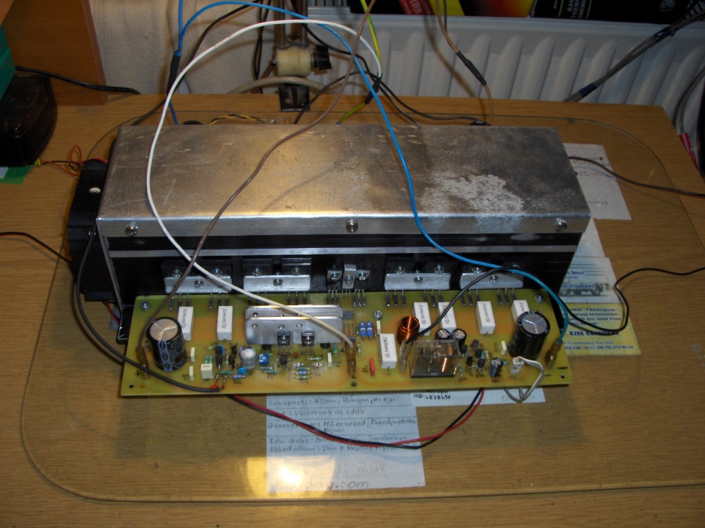

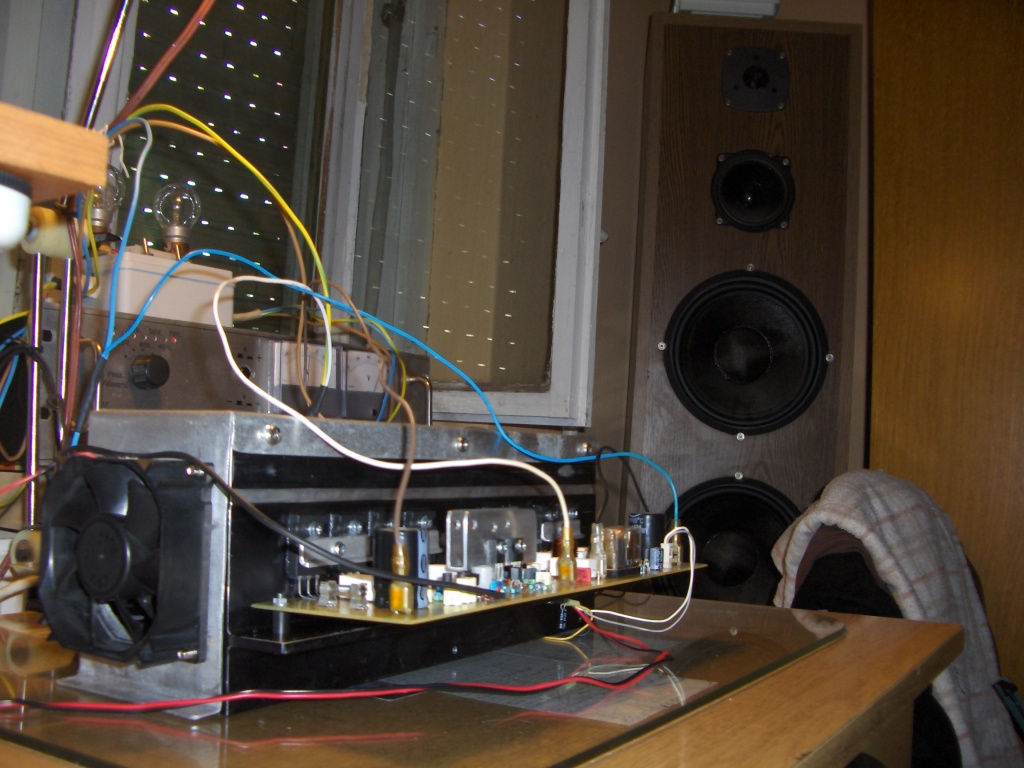

(#) janika002 válasza Doncso hozzászólására (») Dec 25, 2012 /
Sziasztok!Kösz a véleményeket!Én leírtam ,hogy légcsatornába lessz az egész a képen alul
látszik a filctollal jelölt vonal oda lessz két oldalra 2mmes lemez beleépítve(alul is van egy L idom szerintem nem láttátok 27x15 cm 3.5mm vastag A tranyok L idomja 5mm-es 27 cm
oldalanként ventillátor !Emberek kiprobáltam akkora hőelvonás van mint állat azért nem hősugárzó ez nehogymár ezt a négy tranyót nem hűti le!
