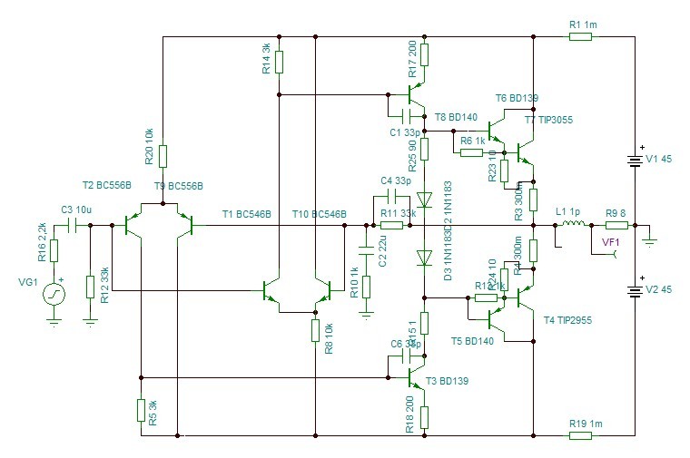

Sziasztok! Agressiv kolléga dicsérte a szimmetrikus differenciál erősítős bemenetű Melody-t. Összeraktam az egyszerűsített változatát. Le a kalappal!
(#) agressiv válasza reloop hozzászólására (») Márc 26, 2013 /
Én szóttam.

(#) highand válasza reloop hozzászólására (») Márc 27, 2013 /
Ilyesmi?
(#) reloop válasza highand hozzászólására (») Márc 27, 2013 /
Pontosan ez a topológia
Ez egy jó topológia, mert sokkal egyszerűbben csinálja meg a lágy klippet, mint a Madrigál. Nálad gondolom áramgenerátorok vannak a differenciál erősítők alatt. Csak ajánlani tudom mindenkinek.

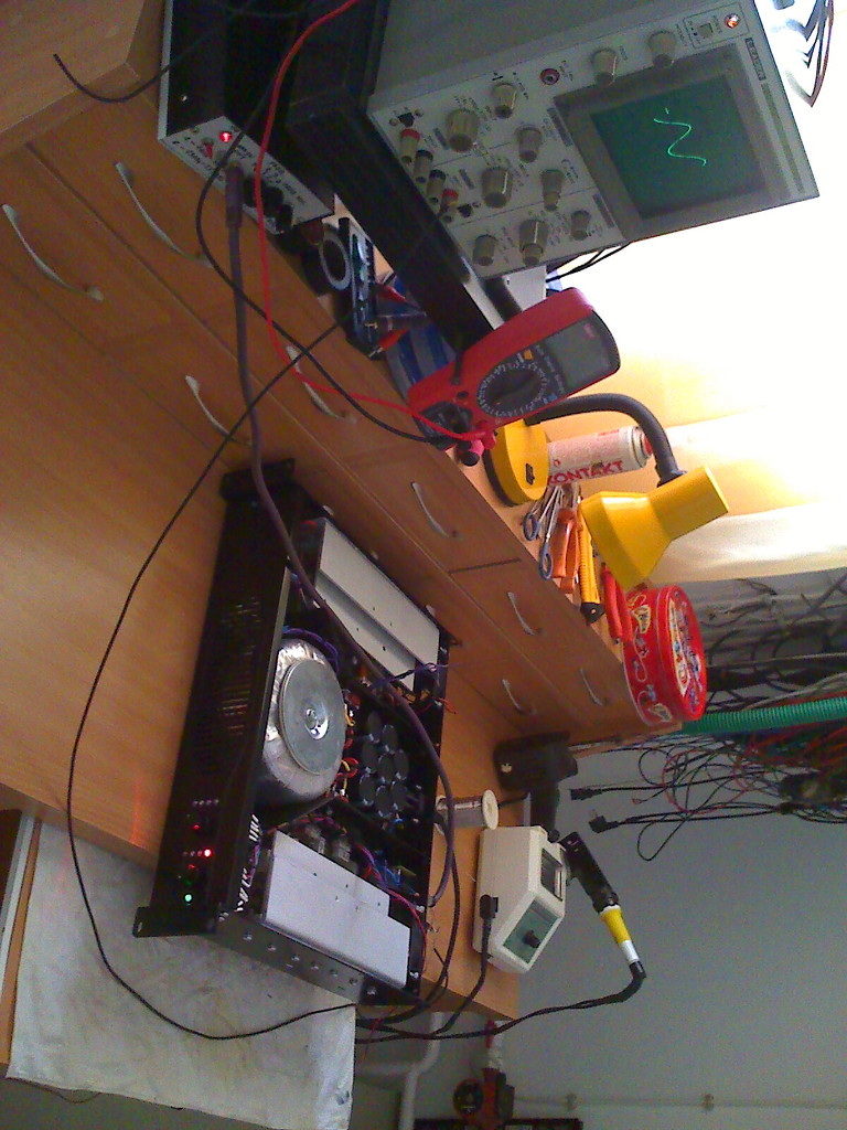

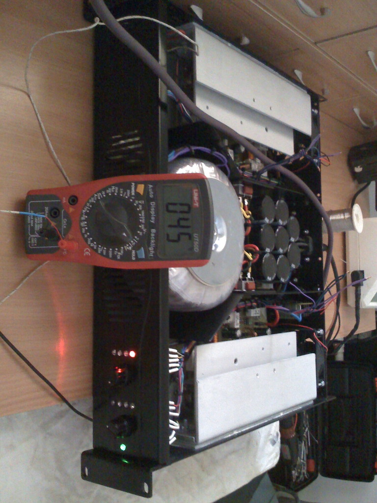

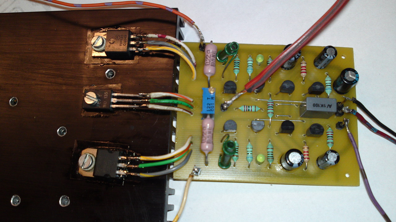

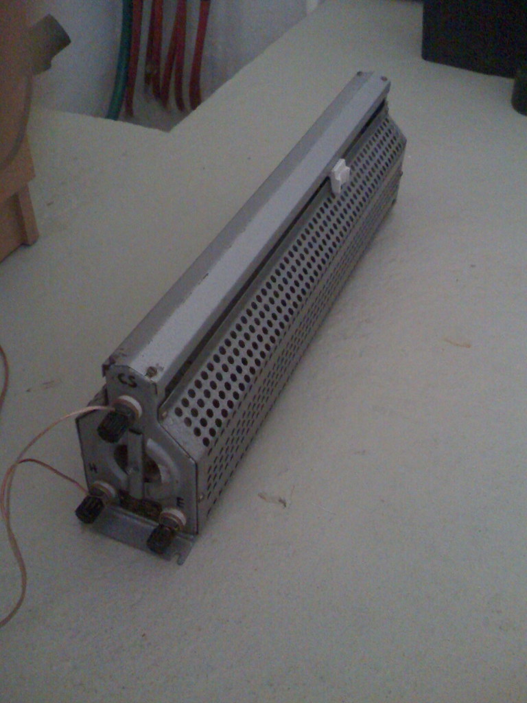

(#) janika002 hozzászólása Márc 27, 2013 /
Sziasztok!(Doncsó-Reloop biztos emlékeztek még rám)
Ma nyúzópróbán esett át a dupla Pa-300-as végfokom és bátran kijelentem ,hogy a hűtöborda
messzemenőleg kielégítí a hűtési feltételeket!Mérés:oszcilloszkóp-szinuszgenerátor(100Hz-re belőve-400W-osműterhelés 4ohm-ra állitva Clippelésig kihajtva (a ventillátorok még nincsenek bekötve )Hővédelem van a pa-300-ba és lessz ami lessz elmentem ebédelni!Visszaérve ebédről
jó kis amper szag fogadott és felfűtöttem a mühelyt a 0.75mm-es hangfal kábelről szinte olvadt
a müanyag a műterhelésbe izzott az ellenálláshuzal de a végfok srácok Hibátlan 45 fokos volt a
borda!Reloop jól tippeltél nem lessz gond a hűtéssel!Van pár kép a nyúzásról!

(#) reloop válasza janika002 hozzászólására (») Márc 27, 2013 /
Szia! Ezek a nagy alsó lemezek most nem látszanak. Főleg azokra apelláltam, mikor elégnek becsültem a hűtést.

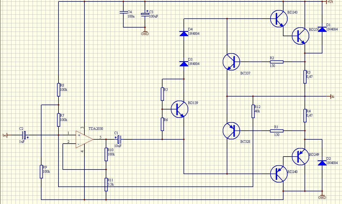

(#) dani9228 hozzászólása Márc 27, 2013 /
Üdv mindenkinek! Az a kérdésem lenne hogy ez az áramkör működőképes lehet, hogyha nem akkor mit kellene benne változtatni? Valamint az lenne a másik kérdésem, hogy a tranzisztoros szinteltolót hogyan kell méretezni.
Köszi!!!
A hozzászólás módosítva: Márc 27, 2013
(#) reloop válasza dani9228 hozzászólására (») Márc 27, 2013 /
Szia! Rettenetesen nem jó. Írj pár sort: mekkora lenne az erősítő tápfeszültsége, és hány ohm-mal szeretnéd terhelni!
(#) dani9228 válasza reloop hozzászólására (») Márc 27, 2013 /
Helló! Valahonnan sejtettem hogy ez lesz a válasz. A táp +36V, szimmetrikusat nem szeretnék. A TDA az maradtat vagy inkább egy tranzisztor meghajtás kell helyette? A darlingtont meg lehet valósítani ebből a két tranzisztorból, vagy másik felállás kell? A terhelés 8ohm. Ezt az erősítőt egyenlőre csak terv gyanánt szeretném, hogy megtanuljak erősítőt készíteni.
(#) janika002 válasza reloop hozzászólására (») Márc 27, 2013 /
reloop köszönöm szépen mégegyszer ,hogy akkor átbillentettél a holtponton már majdnem szétszedtem az egészet!Hétvégén készre szerelem azt irány a zenekar!
(#) Doncso válasza janika002 hozzászólására (») Márc 27, 2013 /
Hát, fejcsóvállva olvasom, és megvallom kissé hitetlenkedve, de örülök a sikerednek tényleg. Aztán megláttam reloop hozzászólását az alsó lemezről, na azt mondjuk eddig nem láttam. Így már mondjuk megint más a gyerek fekvése. Örülök, hogy jól alakult a sztori, az a lényeg , hogy jól működik. Szerencsére tévedtem.
(#) janika002 válasza Doncso hozzászólására (») Márc 27, 2013 /
Doncso hát még én! Már ott tartottam szétszedem az egészet és máshogy alakítom ki a belsejét!Doncso köszi neked is hiszen te is elmondtad a véleményedet!Egyébként úgyvettem
észre a 2mm-es vas ház is elég sok meleget elvezet és ezáltal besegít a hűtésbe!Üdv:janika
