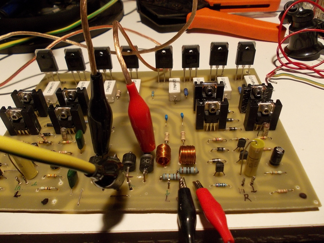

Testhez mérve: A pont R4:0.002V R2:0,002V B pont R6:10.5V T10 bázisán 0V C pont R10:53V R13:-58V D pont R14:54V R15:-58V F pont R40:13V R8:14.9V R7:53V G pont R25 26 27 28: 0.0045V I pont R35 1.35V J pont R45: 0.76V
(#) Zosi válasza Zosi hozzászólására (») Ápr 3, 2013 /
Elég össze vissza érték némelyik valahol valami hiba biztosan van ha kötök rá bemenetet és hangszórót akkor olyat produkál hogy ha hozzáérintem a hangszóró vezetéket szól majd 3 másodperc után elkezd recsegni mint ha kikapcsolásnál a kondiba még van fesz addig jó ahogy csökken recseg... Ha elveszem újra oda teszem ugyan ez a jelenség!
(#) nagysasy válasza Zosi hozzászólására (») Ápr 3, 2013 /
Rövidrezárt bemenettel élessz.
(#) reloop válasza Zosi hozzászólására (») Ápr 3, 2013 /
Az IC kimenetén nem jó a 10,5V. A C és D méréseket úgy kéne elvégezni, hogy az ellenállás lábaira mérsz rá, ahogy a rajz is mutatja. A többi stimmel, a táp azért áll kicsit félre, mert a védelem csak a pozitívot terheli.
(#) Zosi válasza reloop hozzászólására (») Ápr 3, 2013 /
Na most kikapcsoltam meg be és a relé megint nem húz meg!
C pont R 10 lábán 1,6V R 13: 2,2V D pont R14 1V R 15 1,5V
Ezek jó adatok.
(#) Zosi válasza nagysasy hozzászólására (») Ápr 3, 2013 /
Értem.. A relé most megint mért nem húz meg? Gondolom valamit tilt pl. hogy most a G pontokon 43V van
A hozzászólás módosítva: Ápr 3, 2013
Az R14 és az R15 gondolom pontosan egyforma értékű. A mérésből az tűnik ki, hogy a T7,9,15 tranzisztor csoport másfélszer akkora áramot igényel a kimeneti DC egyensúly kialakulásához.
A durva hiba kiszűrése érdekében mérd meg testhez képest T6 és T7 bázisának feszültségét.
Ezek hasonló tranzisztorok, úgy értve T6-ot mivel pótoltad?
Ha a G ponton 43V van akkor elbillent az egyensúly, ez várható volt. A próba úgy látom későbbre fog tolódni, egyelőre méregetni kell.
R14 15 ugyan akkora. T6-20V T7-23V Volt még egy MJE15030am azt tettem bele!
Újra mérve most a G ponton -12V van
Sajnos most nekem mennem kell dolgozni. Nagyon szépen köszönöm az eddigi segítségeteket!
Egy ideig sajnos nem tudom csinálni mert dolgozok de ha szabados leszek írok és mehet megint a méricskélés tesztelés! Mégegyszer köszöm reloop és nagysasy!

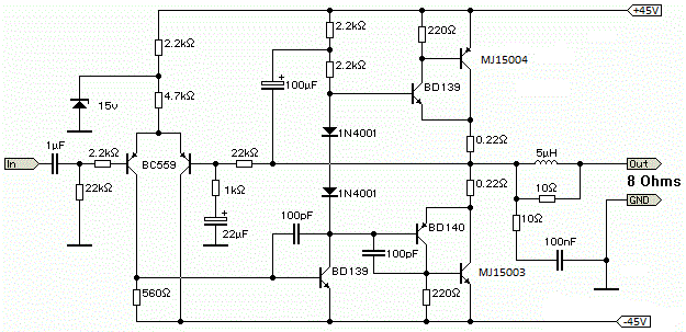

(#) Beringer 600 hozzászólása Ápr 4, 2013 /
Sziasztok! Az lenne a kérdésem,hogy itt van ez a kapcsolási rajz,és meg szeretném kérdezni,hogy esetleg nem-e kellene valamelyik alkatrészt változtatni ,a szebb hang eléréséhez.Ha van valakinek ötlete,szívesen meg hallgatom.Köszönöm.
(#) reloop válasza Beringer 600 hozzászólására (») Ápr 4, 2013 /
Szia! Rajzilag nem látok tennivalót. A differenciálerősítőt és a kompozit darlingtonokat érdemes lehetőséghez mérten bétára összeválogatni.
(#) highand válasza Beringer 600 hozzászólására (») Ápr 4, 2013 /
Ha a feszültség meghajtó BD139 helyére egy darlingtont teszel, akkor a torzítás lemegy 10dB-el.

(#) Davidd válasza Beringer 600 hozzászólására (») Ápr 4, 2013 /
Udv! Ezt az erositot hogy lehet hidalni, a masodik panelnek a rendes bemenetet gndre kotom a jelet meg a masik tranyo bazisara kondival? Vegul emellet dontottem 2sc5200+2sa1943 parossal fogom elkesziteni.
