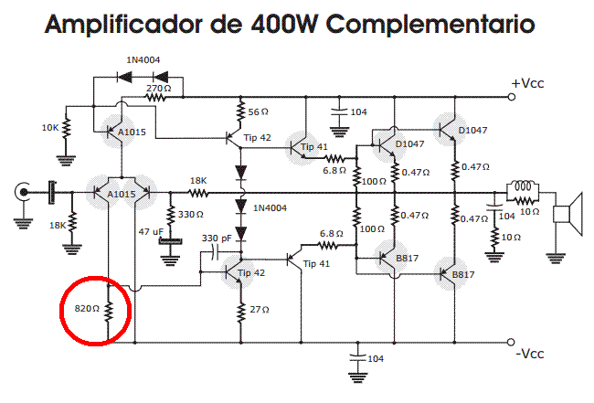

(#) reloop válasza blasz hozzászólására (») Máj 29, 2013 /
Szia! A rajz bal alsó fickában lévő 820 ohm-ot változtasd egy picit.
(#) blasz válasza reloop hozzászólására (») Máj 29, 2013 /
Köszi de a bal alsó ficakban 270R van,
Bocsi a rajzot nézve a 820R az.
Inkább karikázom.
Bocsánat észre vettem csak a ficakot értettem félre

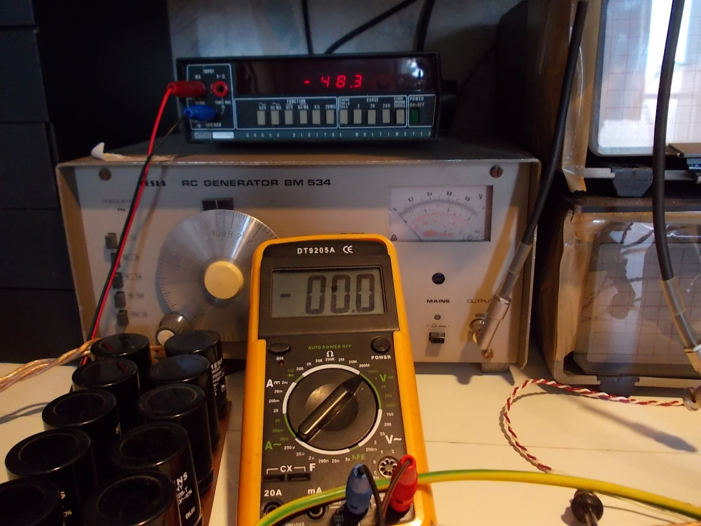

Köszönöm most teljesen jó lett,íme,felül a nyugalmi mA,alul a kimeneti e.fesz

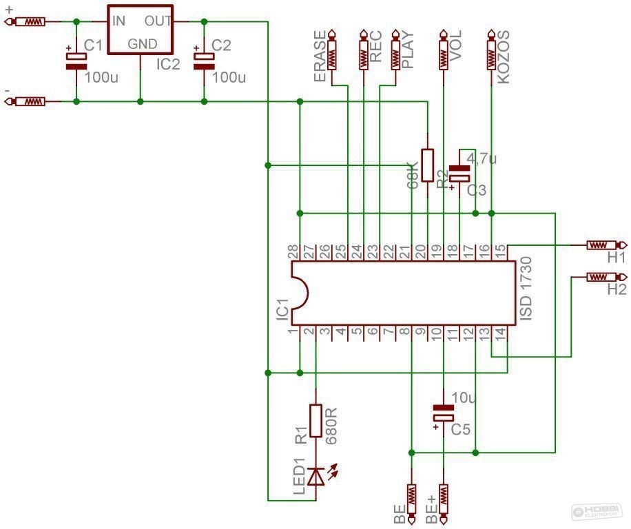

Sziasztok, láttam egy rajzot és lenne egy kérdésem, amit belinkeltem rajzot ahhoz lehetne e használni mert nekem jó hangos cucc kellene. Van egy dóm hangszóróm tölcséres, szerintetek elbírná ez a kapcsolás? Úgy tudom húsz wattot bír a hangszóró.
A hozzászólás módosítva: Máj 29, 2013
(#) szamóca válasza kozso31 hozzászólására (») Máj 29, 2013 /
Lehet, de magasfrekit akarsz csak hallgatni rajta, vagy miért kell a nagyérzékenységű tölcséres dóm magas?

(#) kozso31 válasza szamóca hozzászólására (») Máj 30, 2013 /
Helló:Ez cseresznyésbe kellene seregélyriasztáshoz,a hang az már megvan az isd-re csak frankó erősítőt nem találtam hozzá.

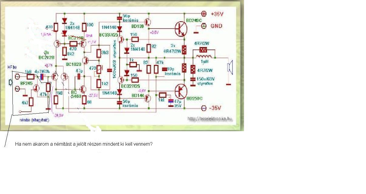

(#) mezei dávid hozzászólása Máj 30, 2013 /
A képen látható erősítőről kérdezném, hogy a fet kell e bele ,ha nem akarok némítást.
Ez esetben mely alkatrészeket vehetem ki?
űdv:md
(#) kokozo válasza mezei dávid hozzászólására (») Máj 30, 2013 /
Szia, nem kell bele és az előtte lévő ellenállás is elhagyható.
