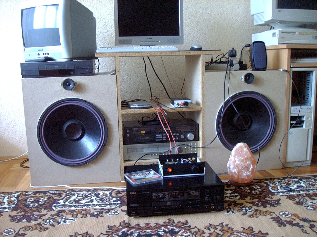

(#) Mayan hozzászólása Ápr 18, 2008 /

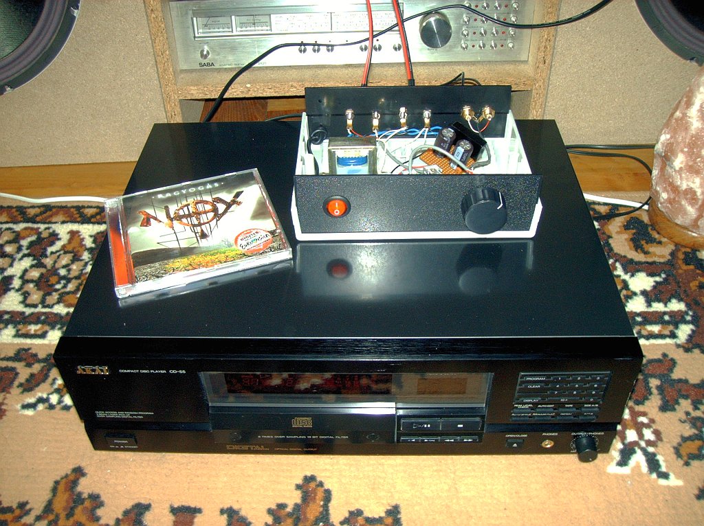

Helló, meghallgattam otthon is a nagy hangfalakon az új erősítőmet és tényleg szépen szól, tisztább és definiáltabb mint a tda-k, és mintha nagyobb lenne a teljesítmény-sávszélesség is. Nagyobb hangerőnél különösen jó ! Most megcsinálom nagyobb tranyókkal, pl. 2n3055 és 2n2955 + nagyobb trafó, nagyobb tápfesz. Valaki kipróbálhaná, tényleg nagyon jó, és hihetetlen egyszerű. 1 opa és 4 tranyó.

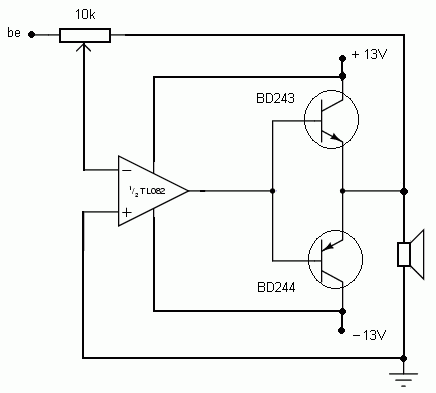

Az eredeti és a kipróbálandó változat... az első sem rossz nagyobb vonalfesznél, pl. cd-lejátszó, de pl. a pc jele kevés volt a normális hangerőszabályzáshoz.

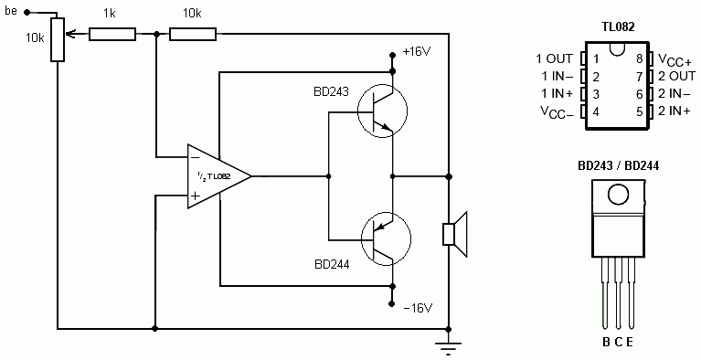

(#) Mayan válasza Mayan hozzászólására (») Ápr 18, 2008 /
Kipróbáltam a 2. változatot, de így sem jó a hangerőszabályzás, lehalkítva sistergős-recsegős-torz lesz a hang. Az 1. változat a jó, csak normál vonalszint kell neki.

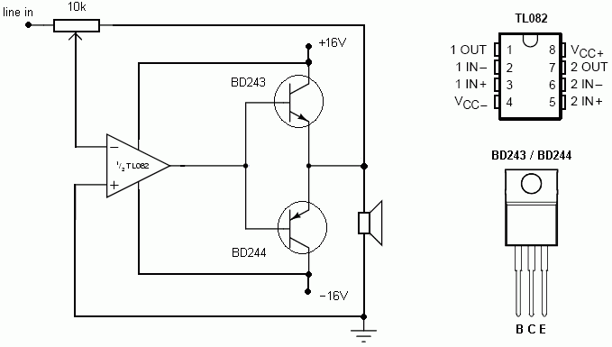

Visszaépítettem az első változatba és most meg jó a hangerőszabályzás pc-n is, és annyira jól szól ! Annyit változtattam hogy a kimenetről a potira visszamenő jelet nem a hangfalcsatlakozóról vettem most hanem a panelről és megjavult a hangerőszabályzás is !
Végleges változat bekötési rajzokkal. Ja és el is neveztem a kis csodaerősítőmet : SHAMAN

(#) szilva válasza Mayan hozzászólására (») Ápr 18, 2008 /
Nem lehetne ezt az erősítőt normális hangerőszabályozással ellátni? Mondjuk valami olyasmivel, mint ami a lentebbi hozzászólásodban a 2-es számú volt.
A gond ugyanis az, hogy ha a potid csúszkája kh-s lesz (amire minden esély megvan a boltokban kapható potikkal), akkor megszűnik a negatív visszacsatolás és az erősítőd kiül valamelyik tápra = hangszóróhalál.
A 2-es verzió abban a formában elég gány amúgy, ha teljesen feltekered a hangerőt, akkor elméletileg 0 bemeneti ellenállása lesz az erősítődnek. Az az 1µF az alsó határfreki miatt is kicsinek tűnik.
Szóval én azt a korábbi "2-es" verziót csinálnám meg a következőképpen: a bemeneti csatolókondi 4u7, ezzel sorba kötnék egy 1.5k-s ellenállást. A 10k-s poti legyen lineáris(!), hogy miért, azt el lehet olvasni ITT (ő 100k lineárist és 15k ellenállást használ, az arányok a lényegesek).

Sokkal csúnyábbat látna ott, ha szkóppal nézné, nem keresztezési torzítást, hanem midnenféle gerjedést. Rossz helyről jövő visszacsatolás, ráadásul az OPA negatív lába gyakorlatilag földre söntölve, mást nem is lehet várni

(#) valve válasza Mayan hozzászólására (») Ápr 18, 2008 /
De gondolom nem akarod szabadalmaztatni SHAMAN név alatt Amgy ha egy kicsitt jobb erölködőt akarsz építeni, akkor itt van egy kis link-zöme,.. De az "annyira jól szól" meg a "tisztább és definiáltabb mint a tda-k" kifelyezéseket remélem nem kell szószerint vennünk! Ahogy a kollegák írták, még nem mértél rá szkóppal, úgy-hogy, nem tudod milyen a kimeneti jel,..

(#) Mayan válasza valve hozzászólására (») Ápr 21, 2008 /
Hát a fülem nem oszcilloszkóp, torzítást mérni nem tudok, de abban biztos vagyok hogy az eddíg elkészített tda-imnál TÉNYLEG jobban szól. Sokkal jobb a sztereó tér, mélysége is van a színpadnak és minden kis hang, szólam, minden pici kis hang kihallatszik, és minden máshol van a térben. A tda-knál ez nem tűnt fel, azok mosottabban, unalmasan szólnak. Ez viszont színes és élénk. Leülök elé és azt mondom hogy wow ! A hangerőszabályzást tényleg meg kell csinálni jobbra, az opa alapkapcsolás szerint, két ellenállás + a poti. Kondi nem is kell.

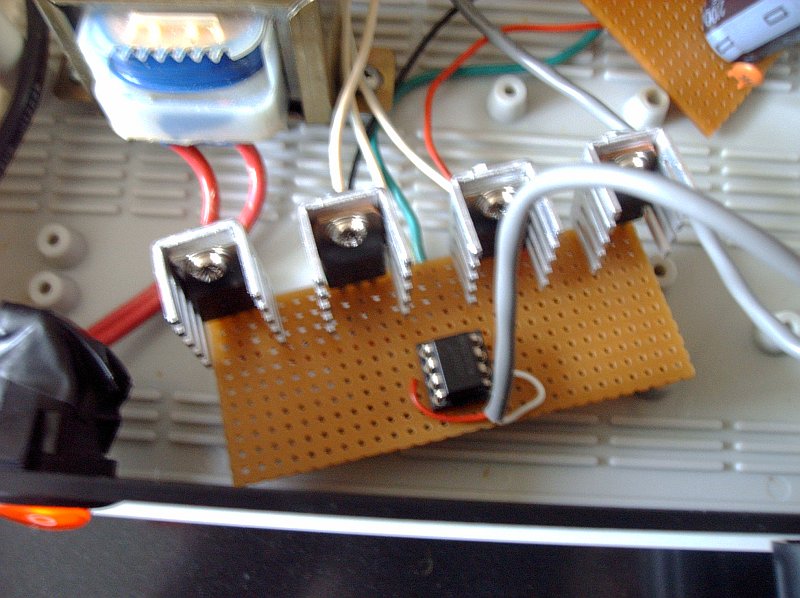

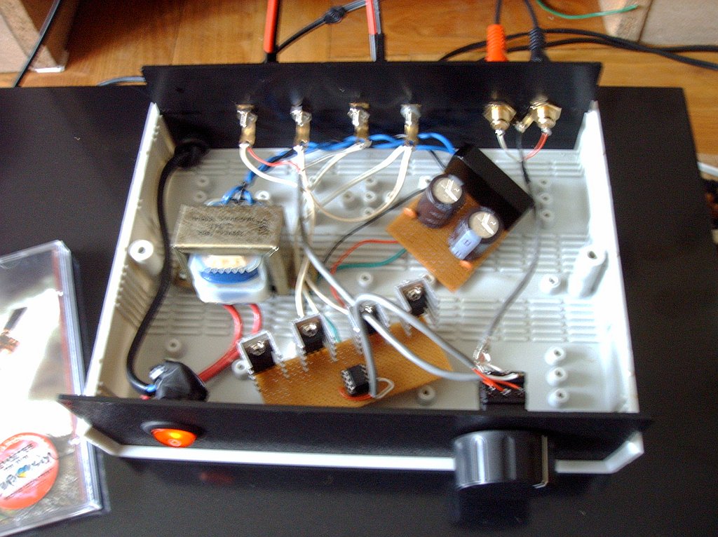

(#) Mayan válasza forsat hozzászólására (») Ápr 21, 2008 /
Nyilván mehetne elemről vagy akksiról is, csak a +- táp miatt valahol kell lenni egy középnullának is. Az áramfelvétel a hangerőtől függ, bemenő jel nélkül a B-osztályú működés miatt a tranyókon egyáltalán nem folyik áram, csak az opa pici áramfelvétele van. Nekem a tranyókon a képen látható pici bordák vannak, és kb. 2*1W -nál éppcsak érezhetően langyos lesz. A kis 5w-os trafó sem melegszik, az is csak kicsit langyos. Szóval eléggé áramtakarékos a kapcsi.
(#) Mayan hozzászólása Ápr 21, 2008 /
Gondolom így már jó a hangerőszabályzás:
