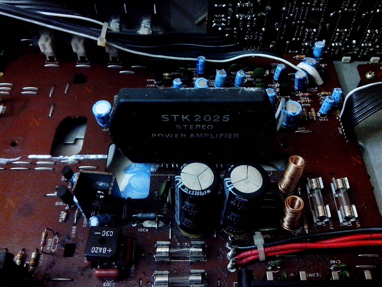

(#) sean hozzászólása Nov 6, 2013 /
Sziasztok! Van egy Fisher erősítőm amiben valószínűleg elhasalt a végfok (a kimeneten bekapcsolás után folyamatos búgás van, bemenő jel nélkül is). STK2025 névre hallgat, külföldről lehetne rendelni de valami olcsóbb és könnyebb megoldás kellene. Van olyan amivel lehet helyettesíteni ezt a típust? Köszi!

(#) matyusz válasza sean hozzászólására (») Nov 6, 2013 /
Mióta nincs rajta borda? A tápfeszeket megkapja? Mind a 2 oldal ezt csinálja? A kimeneten van DC? Biztik épek, táp szimmetria megvan az ic-n?

(#) sean válasza matyusz hozzászólására (») Nov 6, 2013 /
A bordát levettem a szerelés idejére mert eléggé nagy, természetesen borda nélkül nem kapcsoltam be. A+B oldalas, mindkét üzemmódban mindegyik kimenet búg. A kimenetein +-31,9V-ot mértem. Biztik újak és megfelelő értékűek, a feszültség is megjelenik az IC-n.
(#) szamóca válasza sean hozzászólására (») Nov 6, 2013 /
A kimenetein +-31,9V-ot mértem. Azt hogy?
Na igen amit "szamóca" is ír azért ez elég érdekes. Tedd A állásba a kimeneti kapcsolót és a multidat állítsd szépen egyenfeszre 200V os határba és a feketét a hangfalcsati negatívjához a pirosat meg a hangfalcsati pozitívjához tedd. Ezt csináld meg a másik oldalnál is és hangfal ne legyen rajta meg semmi. Természetesen ha zárlatos az egyik végtranyó az ic-n belül akkor arra a feszre rá fog ülni, de mivel ha az ráül, azt hirtelen nem tudja átadni ezért dobálgatja a kimenetét, na mindegy, azt csináld amit írtam az elején.

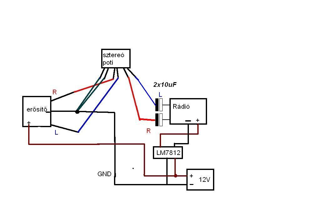

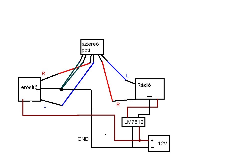

(#) -Thomson- válasza matyusz hozzászólására (») Nov 6, 2013 /
Nos paint-ben lerajzoltam az alapot, hogy mi hogyan is van bekötve, mert nincs egy normális fényképezőm, amivel tudnék egy jó képet csinálni, de tudok egy felülnézeti képet csinálni, amiből kivehető nagyjából! a Rajzon egyedül az aux váltókapcsolót és egyéb ledeket nem rajzoltam be, mert a ledek teljesen függetlenek, mert a kapcsolónak több kivezetései vannak egymástól függetlenül! Az IC lábak azért vannak vezetékkel áthidalva, mert elfelejtettem tükrözni a kapcsolást, így csak akkor működne, ha alulra forrasztanám be az IC-t, DE 100%-os hogy minden jól van a kapcsolási rajz alapján bekötve, miután rájöttem a hibára azonnal végignéztem!

(#) reloop válasza -Thomson- hozzászólására (») Nov 6, 2013 /

(#) -Thomson- válasza reloop hozzászólására (») Nov 6, 2013 /
Igen ezt a műveletet én is elkövettem, a képen ahol tartom ezt a cuccot, ott a hosszú kapcsoló elején látszik is, hogy oda van forrasztva a kondi csak fejjel lefelé. Ugyanolyan plaritásban, ahogy ajánlottad, csak annyi a különbség, hogy én oda 1000µF-os kondikat tettem, de ki fogom holnap cserélni 10 µF-osra!
(#) matyusz válasza -Thomson- hozzászólására (») Nov 6, 2013 /
A jel útba 1000µF-et tettél? Nem apróztad el Ennek a töltődése is okozhatna akár ilyet, de ez lehet hülyeség. A potit nem tudom hogy gondoltad a rajzon da ahogy én értelmezem, úgy teljesen jó, ahogy bekötötted, poti eleje test, közepe erősítő, vége meg a jel (pl ha szemből nézzük)
Azt már mérgemben tettem oda, először direkt kötöttem rá a rádiót, de nem volt jó, akkor tettem oda egy 470-es kondit, azzal nagyon kicsit jobb lett, na mondom akkor egy 1000-res kell ide, úgyhogy odatettem egy 25V-os 1000µF-os kondit, így viszonylag tűrhető, de nem a tűrhetőre akartam menni, de hát egyelőre ezzel kell beérni!
A poti bekötését, még régen tanultam meg, amikor egy nagyon gagyi kis tranyós erősítőt csináltam!
Ha megnézel erősítőket a bemeneti csatoló kondija a legtöbbnek 1uF, 2,2uF, 4,7uF, 10uF. Ezekkel kell általában próbálkozni Meg ahogy írtad, hogy nagyobb hangerőt adsz akkor elhalkul meg lassan hangosodik, hát szerencsétlen azzal a pár mV-nyi jelével mire feltölt egy 1000µF-es kondit

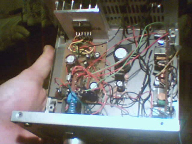

Holnap veszek egy másik 2009-es IC-t, De szerintem az már 2009A-lesz amit megveszek, mert az már rövid zár védett, és nincs hatalmas különbség az árában! Szerintem már csak az IC lehet a bűnös!
Én azért még tüzetesen átnézném a helyedben az egészet, mert ha szól rendesen és a tápod is jó hozzá, akkor nem az IC-vel lesz a gond Esetleg a kapcsirajzot ami alapján csináltad meg nyáktervet felrakhatod hátha találunk benne valamit, meg majd egy jó kép a paneledről.
Hát jó képet a panelemről nem tudok garantálni, de majd megpróbálkozok vele! De a nyáktervet feltöltöm! kapcsolási rajz
A puszta vezetősáv rajzolat nem sokat mond, eligazodni is nehéz rajta.
Köss majd voltmérőt a potira, és mérj egyenfeszültséget. Ha van egyenfeszültség akkor nem jó a csatoló kondenzátorod.
