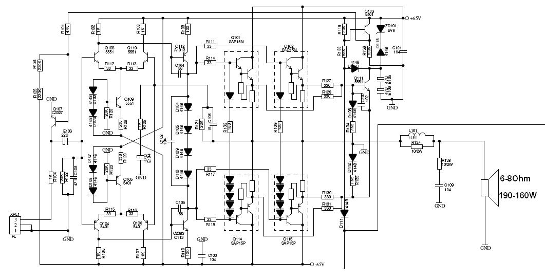

(#) szamóca válasza gb197 hozzászólására (») Dec 27, 2008 /
Érdekelne hogy minőségi-stabilitási szempontokból mik a meglátásaid ezzel a kapcsolással.
(#) gb197 válasza szamóca hozzászólására (») Dec 27, 2008 /
Érdekes megoldás, ilyen speckó tranyokkal még nem dolgoztam. A kapcsolás megoldásai miatt a kipróbálási kategóriába esik bele. Egy dolgot nem látok biztosítottnak, hogyan stabilizálja a 4 db dióda a darligton I 0 áramát. Minimum, hogy terpesztőtranzisztort kell használni a hűtőbordán, de sokszor még ez is kevés, nem is beszélve ekkora tápfeszről. Fennáll a hőmegfutás veszélye, én biztos a diódák helyére tennék egy BD139-et a bordára.
Szinte minden erősítőmet darlingtonokkal építettem eddíg, nyugodtan állítom, ha sikerűl megoldani a végtranyo konstans hőfokfüggetlen áramát, nem lehet gond.
Pár nap múlva többet fogok tudni én is, mert akkor érkezik javításra.

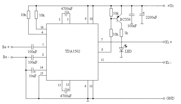

(#) brezinajanika hozzászólása Dec 28, 2008 /
Van nekem itt ő és kérdésem lenne,hogy hova tegyem be a hangerő potit
Meg 1 tápot rajzolnátok hozzá?

(#) gb197 válasza brezinajanika hozzászólására (») Dec 28, 2008 /
Szia.
A potit kösd a bemenete egyszerűen, a csuszkája megy a BE+ -ra , a poti talpa pedig BE- ra.
Ez egyébként egy autoba kifejlesztett ic, tápfesz max 18V, ezért nem ajánlott trafóról járatni, nem lesz optimális a müködése.
(#) CIROKL válasza brezinajanika hozzászólására (») Dec 28, 2008 /
Szia: Van erről saját TDA1562 - topik
