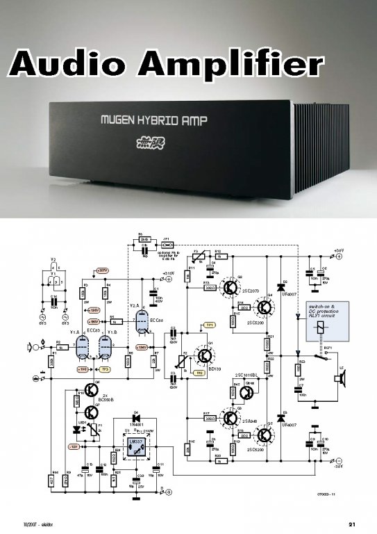

Balázs már 70% ban összerakta a tiédet, és küldött nekem a napokban egy ilyet is
Erről mi a véleményed?
(#) CHZ válasza emersys hozzászólására (») Nov 24, 2011 /
Ez egy használható kapcsolás.
Csöves rész elviekben hasonló megoldású mint amit én is csináltam, ez sem fordít fázist, egyetlen fokozata sem.
(#) emersys válasza CHZ hozzászólására (») Nov 24, 2011 /
Én már biztos nem szánom mostanában rá magam semmi hasonlóra, de jól fest amúgy.

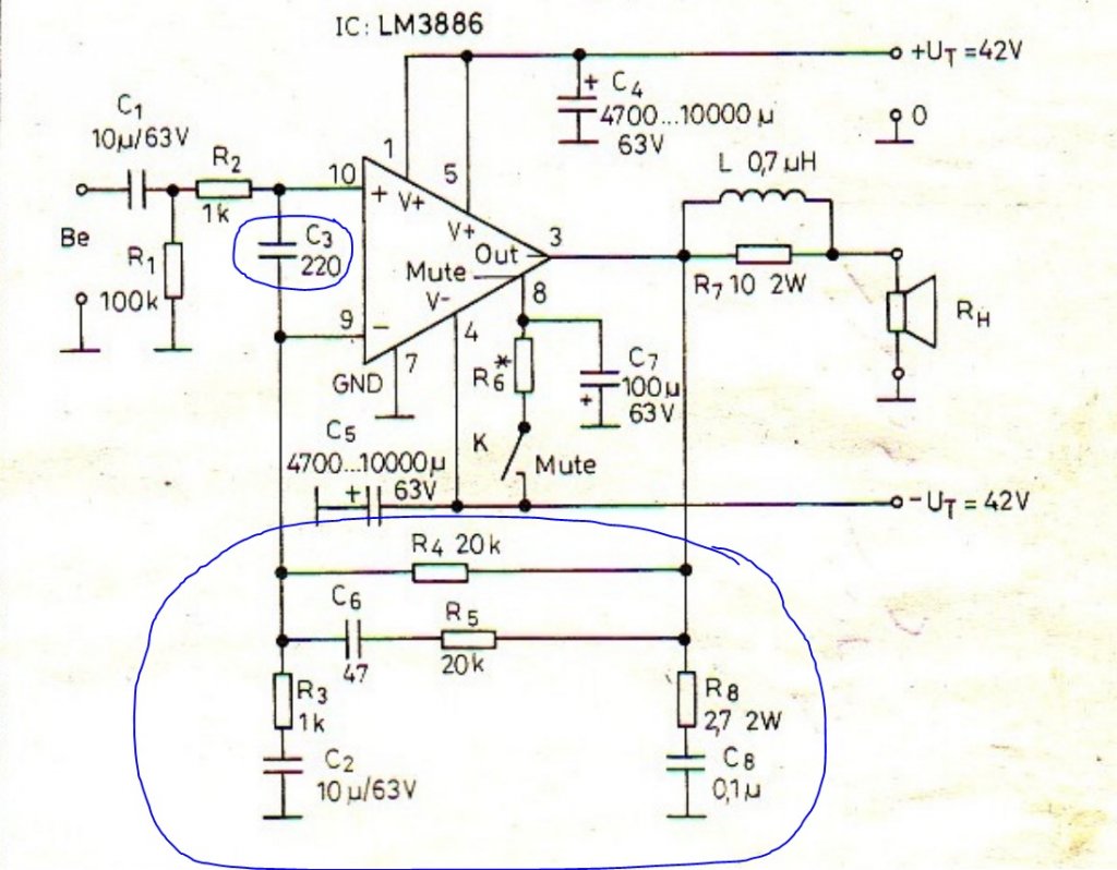

A képen látható kapcsolásban a C7-es kondenzátornak mi a szerepe? Nem lehetne esetleg 10µF-re lecsökkenteni az értékét?
(#) emersys válasza storm hozzászólására (») Nov 25, 2011 /
Én még inkább egy 100nF-ot is tennék vele párhuzamosan.
Le nem csökkenteném a helyedbe azt a hidegítést..100nF + 100µF páros szokott a legjobban teljesíteni.
Mi az ok amiért le akarod csökkenteni?
Ha földre kerülne csak simán a mute, elképzelhető, hogy tranziens kerülne a kimenetre, ami hallható lenne.

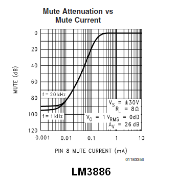

Szia! Az adatlap elég részletesen tárgyalja a némítást. A lényege, a kapacitás csökkentésével gyorsabban fog lejátszódni. Ugyan itt találod R6 méretezését is.
(#) storm válasza emersys hozzászólására (») Nov 25, 2011 /
Az adatlapon is szerepel ahogy reloop is írta, hogy csak a némítás sebességébe szól bele. Nekem végülis mindegy milyen gyorsan némul el. Igazából a kapcsolót lehet, hogy fixre csinálom, mert nincs rá szükségem.
Hát ha tranzienst nem visz bele, akkor az időbeli lefolyása már tőled függ csak.
És ezt hogy lehetne kideríteni?
Ha a képen látottak szerint csinálod, és aktiválod a mute- funkciót úgy, hogy nem szól zene, akkor azt kéne megfigyelni hallasz-e valami kis koppanást, vagy csendben zajlik-e le.
Bár ez részletkérdés, csak csodálkoztam hogy nincs ott magasfrekis hidegítés.

Ha nem akarod vezérelni nyugodtan építsd fixre. Annyi az elvárás, a neg. táp-2,6V-on legalább 0,5mA folyjon az ellenálláson keresztül. Külső alkatrészek 12. pontja Bővebben: Link
A kondi akkor lehet érdekes, ha bekapcsoláskor koppan a hangszóró, pl. előerősítő miatt.
Igazából ha jobban megnézzük, akkor csak anyi történik, hogy ha benyomom a mute-t akkor az ellenálláson keresztül elkezd töltődni a kondi, majd ha kb. feltöltődött, akkor az IC felé is tud folyni áram ezáltal megszólal az IC. Végülis nem hiszem, hogy mást csinálna ott az a kondi, de mindjárt átbogarászom alaposan az datlapot.
Hát ha fixen kötöd be akkor jelentősége nem is nagyon lesz.
A végső megoldás szerintem az lesz, hogy kerül oda egy 10µF-os kondi a látszat kedvéért, és be lesz kötve fixen.
(#) reloop válasza storm hozzászólására (») Nov 25, 2011 /
A némítás teljes kikapcsolásához azt kell elérni, hogy a 8-as lábon legalább 0,5mA folyjon.
Az ábra szerint nagyon szépen lehet a felfutást és a lecsengést vezérelni. A 100µF-et nem vetném el. Lehet azt később is pótolni.
(#) storm válasza reloop hozzászólására (») Nov 25, 2011 /
Na most kicsit elbizonytalanodtam. Szóval a kapcsolónak nyitott vagy zárt állapotban kell lennie ahhoz, hogy szóljon az erősítő? Én úgy tudtam, hogyha zárva van akkor szól. Itt meg mute current szerepel és ez pontosan az ellentéte az én elgondolásomnak.
Akkor szól, ha az R6 a negatív tápra van kötve.
Akkor jól gondoltam. Annak lenne-e értelme táplálás terén, hogy a táp pufferelve +/-36V, ami erről a táppanelről jön le, és megy rá az erősítő nyákjára, ott még alkalmazni egy 0,33ohm+ x µF kondit, vagy elég simán a kondi ellenállás nélkül?
Jó értékek szerepelnek táp elnyomásra 120(min85)dB. Nem bonyolítanám a tápszűrést, amit javasolsz arra inkább az A osztályú erősítők szoktak igényt tartani. Egy jó nyákterv viszont fontos.
