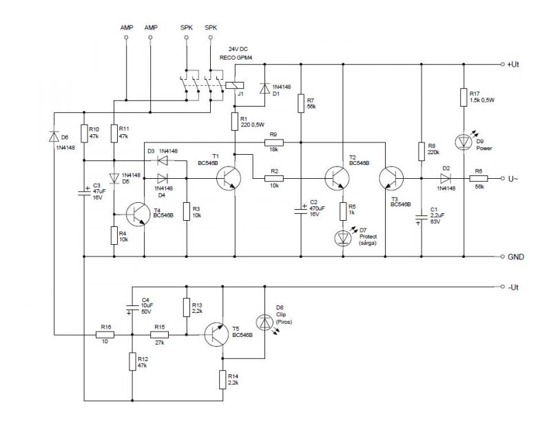

(#) soos csaba hozzászólása Jan 30, 2011 /
Sziasztok, meg épitetem a reflex rx 500-as erösitő védelmét két külön panelra, már át néztem ezerszer minden alkatrészt, és az áramköröket is hogy nincsen e valami zárlat, vagy szakadás, de eddig semmi hibát nem találtam. Azt akarom kérdezni hogy valaki meg épitete ezt az áramkört?, egyáltalán müködik. Most már arra gyanakszok hogy a rajzban van valami hiba, vagy csak én vagyok a béna :no: , nem tudom.
(#) Robi85 válasza soos csaba hozzászólására (») Jan 30, 2011 /
Nekem is van belőle 2db. Tökéletesen müködik mindegyik. Mi a baj vele amugy?
(#) soos csaba válasza Robi85 hozzászólására (») Jan 30, 2011 /
Szevasz, csak a protekt led világit, és nem alszik el, próbából 40V ról tápláltam, rendesen szürésel 4700uf-kondival és egyenirányítóval ahogy szükséges, és az U váltó bemenetet a a trafó egyik szekunder tekercsére forrasztottam. Ha a T1-es tranzisztor lábaihoz oda teszem az ujjam akkor be kapcsol a relé. Lehet hogy a T3-as tranyónál lessz a gond, a bázis kollektor, és emitter lábak közt, csak 0,6V-ot mértem, mintha az a tranyó nem nyitna ki, már cseréltem a D2-es diódát és a T3-as tranyót is. Amúgy mennyi kell hogy legyen a feszültség a T3-as tranyó lábai közt?.
(#) agressiv válasza soos csaba hozzászólására (») Jan 30, 2011 /
Szimetrikus tápfesz kell neki, ha te csak simán plusz 40 voltot adtál neki akkor nem fog menni.
(#) soos csaba válasza agressiv hozzászólására (») Jan 30, 2011 /
Értem, akkor majd ki próbálom szimmetrikus táp egységről is. oszt meg lásuk. Köszönöm a szegiséget.
(#) CIROKL válasza agressiv hozzászólására (») Jan 30, 2011 /
„Szimmetrikus tápfeszültség kell neki”
Egy kis kiegészítést igényel ez , a szimmetrikus táp csak akkor kell ha a clip részét is akarja használni , amennyiben csak a védelmet akkor nem kell a negatív táp !
Csaba : Ebből a védelemből sok ezer készült és mind működik , a hiba nálad van !
(#) soos csaba válasza CIROKL hozzászólására (») Jan 30, 2011 /
Értem CIROKL, akkor jól gondoltam én hogy sima táp egységről is kell hogy menjen. Akkor a rajz jó, akkor viszont én hibáztam valahol, csak azt nem tudom hogy hol. Majd holnap tiszta fejjel meg nézem, mert ma már nagyon fel húzott hogy minden ok-látszatra, de még sem megy.Már többször meg építettem a Quad 405-ös védelmét is és az jóval bonyolultabb, és az működöt, ez meg nem. Na majd holnap.
(#) CIROKL válasza soos csaba hozzászólására (») Jan 30, 2011 /
Az R1 -es ellenállást a rajz szerintit 220 ohm -ot tetted
a reléd az milyen feszültségű?
Az r1-es 220ohmos ahogy a rajzon szerepel, a rele pedig 28V-os.
A relédet meg kéne nézni labortápról hogy mennyi feszültségnél húz meg , de a 220 ohm -ot csökkentsd .
Azt le fogom természetesen, kb 180ohmra,de szerintem nem szükséges, most 40V-ról is be kell hogy húzzon, ha a T1-es E-K-át át hidalom egy 2 kiloohmos ellenállással akkor be húz a relé. Amúgy a relé már 24V-ról tökéletesen működik.
Be van már kötve az erősítőre? Ha nincs akkor érdemes lenne olyasmit megpróbálni, hogy leföldeled az áramkör bemeneteit (ahova az erősítő kimenetét kell kötni) és akkor be kell hogy húzzon a relé.
Még nincs be kötve, előbb mindég erősítő nélkül szoktam ki próbálni, aztán ha be húz a relé akkor ki próbálom hogy a védelem ki kapcsol e ha a +- ágba fel érintem a védelem feszültség figyelő bemenetét.
Nem működik most sem, ha le földelem az áramkör bemeneteit. Viszont ami nem tetszik még benne hogy a T2-es tranyónak az R5-ös ellenállása már szénné éget, 37V-ot mértem rajta, ami sok, lehet hogy azért, mert most 40V-ról táplálom 37V-helyett?. Már ki cseréltem egy 0,5W-osra, eredetileg 0,25W-os kell oda.
Egy kérdés, a Protect led, mikor kell hogy világítson, mikor be húz a relé, vagy mikor még nem húzott be?, mert nekem most világit ha rá kapcsolom a tápot.
(#) szamóca válasza soos csaba hozzászólására (») Jan 30, 2011 /
R5 értéke 3,6k körüli ha 40V a tápod.
Ha nincs behúzva.
