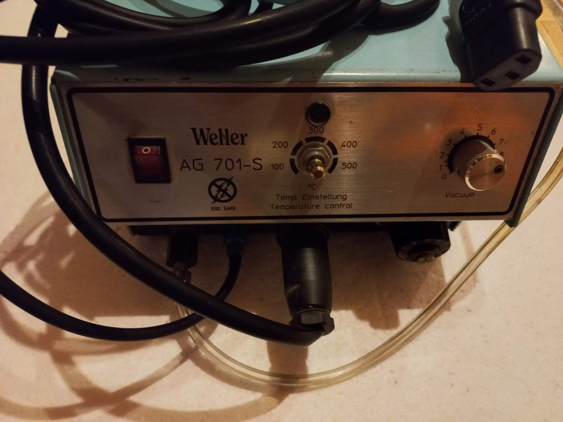

került hozzám egy Weller AG 701-s állomás, nem nagyon vagyok járatos az ilyen dolgokban , hogyan lehetne kipróbálni? Használható dolog ez? Köszi Zoli

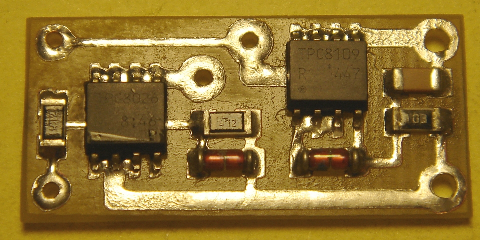

Van konyhakész megoldás egy nyugdíjas nagyrabecsült fórumtársunk számára? Tudom, FET a nyélbe. A hozzászólás módosítva: Jún 4, 2023
Persze. Csatlakoztassa a két derótot az áramforráshoz, és örüljön neki. Tizen évig mondhatni ipari használatban nekem semmi gondom nem volt vele. Utána is csak annyi, hogy elveszett…
Idézet: „Van konyhakész megoldás ...? Tudom, FET a nyélbe.” Egy ilyen jó lehet? 13 mm x 28 mm a mérete. Polaritásvédelemmel.
Köszönöm szépen, pontosan valami hasonlóra számítottam/kerestem.
Mivel mind az eladó, és vásárló fél megbecsült fórumtárs, ezért gáláns felajánlás lenne, ha az eladó egyből beépítené a nyélbe postázás előtt. @SzervizMacska: Az űrállomáson is kattogós Wellert használnak, pár éve linkeltem is a vonatkozó NASA házi szabványt. A hozzászólás módosítva: Jún 5, 2023

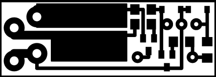

Idézet: „Ha valaki szeretné magának megépíteni, és megfelel neki...” Kicsit régebbi a hozzászólás, de mivel ismét kérte egy fórumtárs a panelrajzot, csatoltam, hogy legyen meg itt is. Vasalós technikához a tükörképét kell nyomtatni.

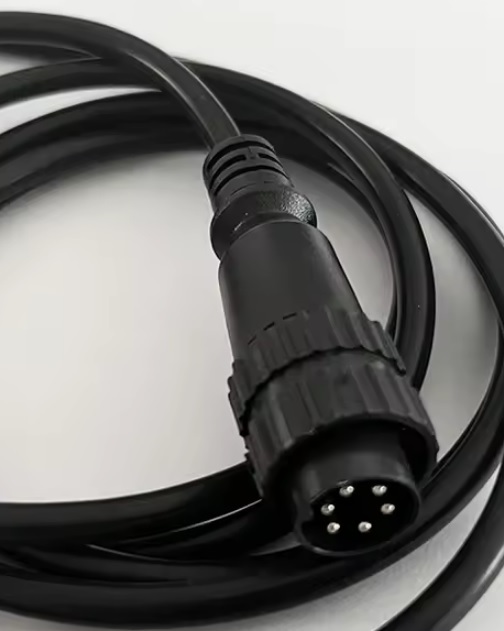

Weller gyári csatlakozó szétszedéseSziasztok!Weller WSP80, LR21, stb kábel végén levő csatlakozót szét lehet valaogy szedni? Ha igen, hogyan? Köszi!
Fogd meg az elejét(ne a bajonettes részt), és csavard a végét
Fogtam mindegyhogy. De nem tekeredik
Nem mertem erőltetni. Tehát tuti menetes, és a bajonettes rögzítőt nem kell leszedni valahogy, és rejtett csavar sincs...Akkor majd valahogy megerőszakolom. |
