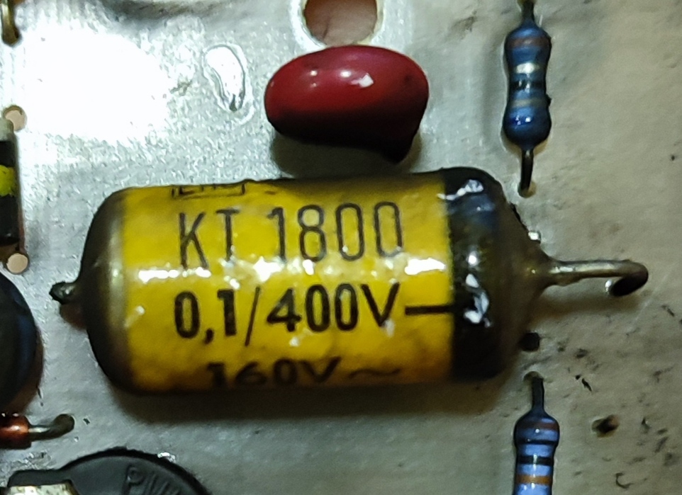

Sziasztok. Milyen kondival lehet eztet helyettesiteni? KT1800 0,1/400V DC, 160V AC ERU
(#) Gafly válasza cupika97 hozzászólására (») Jan 1, 2022 /
100 nF/400 V, fólia. Valami hasonló.

(#) cupika97 válasza Gafly hozzászólására (») Jan 1, 2022 /
Bővebben: Link És ez polaritás függő? Ha jól latom az eggyik oldala fekete ami a - oldal?

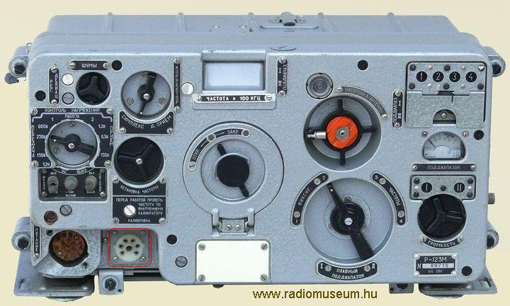

(#) Kinka István válasza ftirius hozzászólására (») Jan 1, 2022 / 2
Ez az R123M harckocsi rádió beszéló-készlet csatlakozója.
(#) synergy válasza cupika97 hozzászólására (») Jan 1, 2022 / 1
Ez nonpolar kondi, tehát nincs +- oldala. A tekercselés kezdetét jelölik így. Audio áramkörben a forrás oldalra teszem a jelöltet. Azok a roederstein kondik nagyon jók

(#) Suba53 válasza synergy hozzászólására (») Jan 2, 2022 / 1
A tekercselés kezdete, vagyis a belső kivezetés? Lehet ennek valamilyen jelentősége a kapacitás működése tekintetében?
(#) Gafly válasza Suba53 hozzászólására (») Jan 2, 2022 / 2
A csikkal jelölt van kivül, azt szokás a hidegebb (GND, forrás, stb.) oldalra tenni.
(#) cupika97 válasza Gafly hozzászólására (») Jan 2, 2022 /
De olyannal helyettesíthetem ami a linkben található?
(#) Gafly válasza cupika97 hozzászólására (») Jan 2, 2022 /
Igen (bár a te linkeden 22 nF van, de gondolom 100 nF akart lenni).

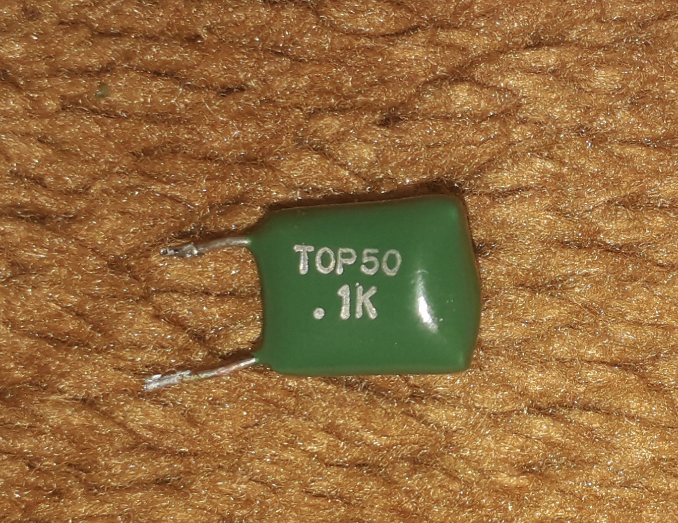

Sziasztok.Hány nanofarad ez a kondenzátor?
A hozzászólás módosítva: Jan 2, 2022
(#) Patópali válasza Edem631 hozzászólására (») Jan 2, 2022 /
100nF
(#) Edem631 válasza Patópali hozzászólására (») Jan 2, 2022 /
Köszönöm.És mennyire tartós ez a tipusú?Ha erősitőben ic bemenethez csatlakozik és a környezetében voltak hibás elkók és ellenállás meg hibásodhat?Gondolom jobb kicserélni.

(#) antiktelefon válasza Edem631 hozzászólására (») Jan 2, 2022 / 1
Ráraksz egy ellenállasmérőt, ha valami számról felfut végtelenre gyorsan akkor jó.
(#) Patópali válasza Edem631 hozzászólására (») Jan 2, 2022 / 1
Nem szoktak tönkre menni, ha csak a névleges feszültségnél nagyobb feszültséget nem kapnak. (átütés - zárlat) Ohm mérővel ellenőrizhető. A tuti egy kapacitás mérővel történő mérés lenne.
„Ha erősitőben ic bemenethez csatlakozik és a környezetében voltak hibás elkók és ellenállás”
Ebben az esetben inkább IC hiba fordulhat elő szerintem.

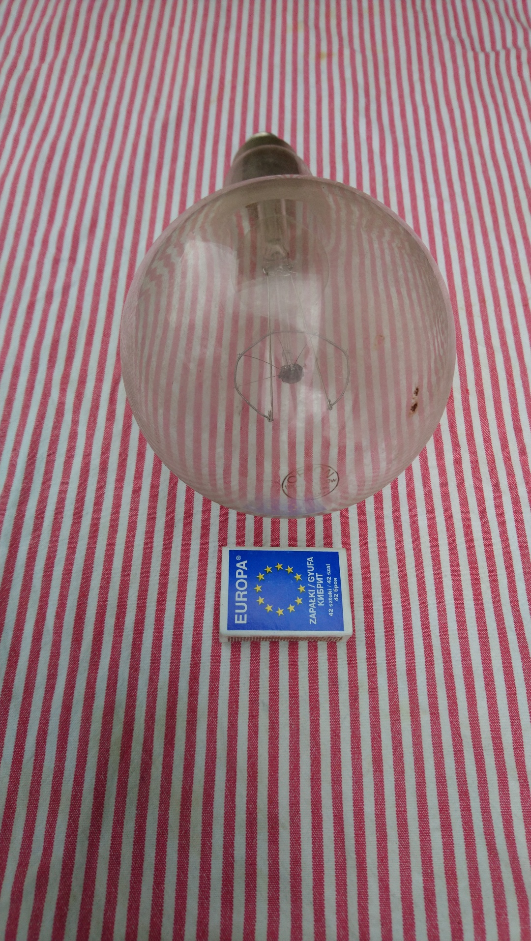

(#) Gafly hozzászólása Jan 4, 2022 /
Pakolászás közben találtam egy izzót.
E27 és ez van ráirva:
„ORION
180-190V 500W”
Miben lehetett?
A hozzászólás módosítva: Jan 4, 2022
(#) pucuka válasza Gafly hozzászólására (») Jan 4, 2022 /
Foto stúdió fényerőszabályzós derítő (háttér) lámpájában.
(#) Gafly válasza pucuka hozzászólására (») Jan 4, 2022 /
Hihető , megtaláltam az öccsét.
Arra ez van irva:
„TUNGSRAM
IMF
180v 200w
AD17
2950 LUMEN
T52”
Szerintem csak fotó célú cuccokra irnak Lumen értéket (is).
Nekem is, pontosabban édesapámnak is volt ilyesmi 500 W -os égője, iszonyúan világított. Az speciel a TV stúdióból származott, úgy '55 -ből. Kicsit már füst színű volt a búrája, gondolom kiselejtezték.
Ezek egyenáramról működtek, és szabályozhatóknak kellett lenniük a színhőmérséklet miatt.

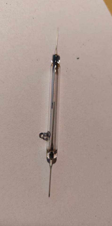

(#) Omega1 hozzászólása Jan 4, 2022 /
Valaki így első blikkre tudna erről valamit mondani?
(#) antiktelefon válasza Omega1 hozzászólására (») Jan 4, 2022 /
Reed relé érintkező, no kivitelű. Vagy ha nem reagál mágnesre akkor szikraköz féle.
