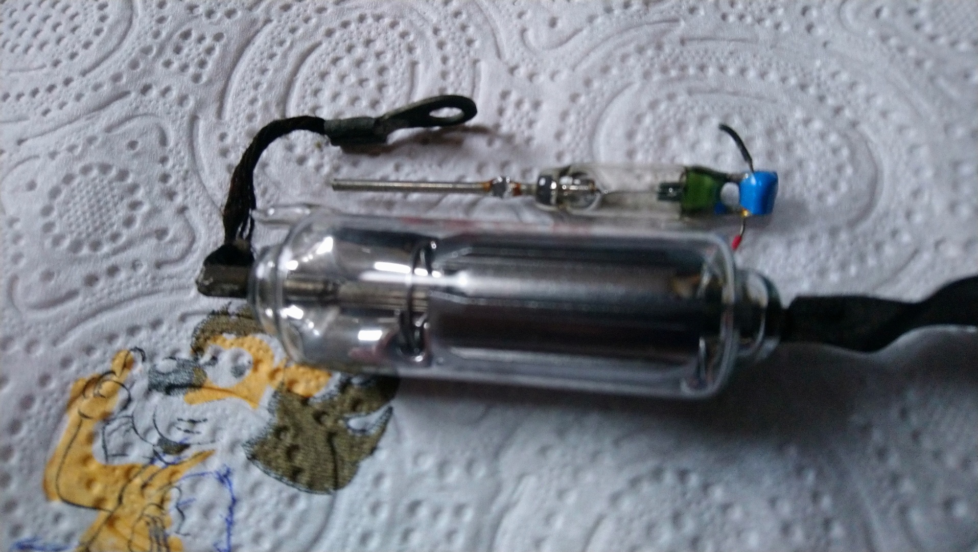

(#) antiktelefon válasza Omega1 hozzászólására (») Jan 4, 2022 /
Nézd meg, ha reed, akkor a vége kissé el van lapítva és mágnessel közelítve összezár, ez elég érdekes az oldalsó leszívó csonkkal és a kör alakú rudakkal, lehet nem reed, ha mágnesre nem reagál.
(#) Omega1 válasza antiktelefon hozzászólására (») Jan 4, 2022 /
Lapos a vége de mágnesre nem reagál.
(#) antiktelefon válasza Omega1 hozzászólására (») Jan 4, 2022 / 1
A két érintkező síkjára merőlegesen, az egyenesükkel párhuzamosan kell a mágnest tartani (magyarul hogy egymás felé mozduljanak).
A képen nem látszódik jól, de az oldalán lévő szívócsonk miatt lehet valami gáztöltetű cső és nem reed, keress képeket reed reléről, nagyítóval jobban be tudod azonosítani valóban az-e.
Esetleg ha van tekerős telefon induktorod vagy is invertered, ha rákötöd és világít akkor valami gáztöltetű cső lesz. Esetleg ha higanyt látsz benne lehet miniatür higanykapcsoló is.
A hozzászólás módosítva: Jan 4, 2022
(#) Egri Frédi válasza Omega1 hozzászólására (») Jan 5, 2022 / 1
Ez nem REED relé lesz ... A REED relé üvegén én még nem láttam szívócsonkot. Nem is tudom van-e értelme vákumba vagy gáztöltésbe tenni az érintkezőit.
Viszont ha megnézed a vezető azon részét, ami átmegy az üvegen, az kifejezetten vastagabb, mint ami a csőben látható. Sajnos a felső rész nem látható jól, de az alsó az biztosan nem mozog és mereven tartja az egész részt.
Megpróbálhatsz egy 330 - 680k ellenállás közbeiktatásával 230V -ot adni rá. Ha vibrál akkor valami kisülési cső.
Ha durran, akkor nem az volt ...

(#) antiktelefon válasza Egri Frédi hozzászólására (») Jan 5, 2022 /
Igen, nekem is az tűnt fel elsőre, de szikraközhöz furcsa a kialakítása, elég vékony az üvegcső meg nem jellemző az ilyesmi átfedés, de nagyon más nem lehet akkor.
De kellően erős mágneses erőtérben működhet reed reléként
(#) Gafly válasza Egri Frédi hozzászólására (») Jan 5, 2022 /
„A REED relé üvegén én még nem láttam szívócsonkot.”
Akkor mostmár láttál.
Higanyoson például van értelme a csöcsnek, mert különben hogy megy bele a higany?
A nagyobbikon üvegből van, a kicsin fémből.

(#) kadarist válasza Egri Frédi hozzászólására (») Jan 5, 2022 /
Természetesen van gáztöltésű Reed és van vákumos is. Éppen ez a lényege.

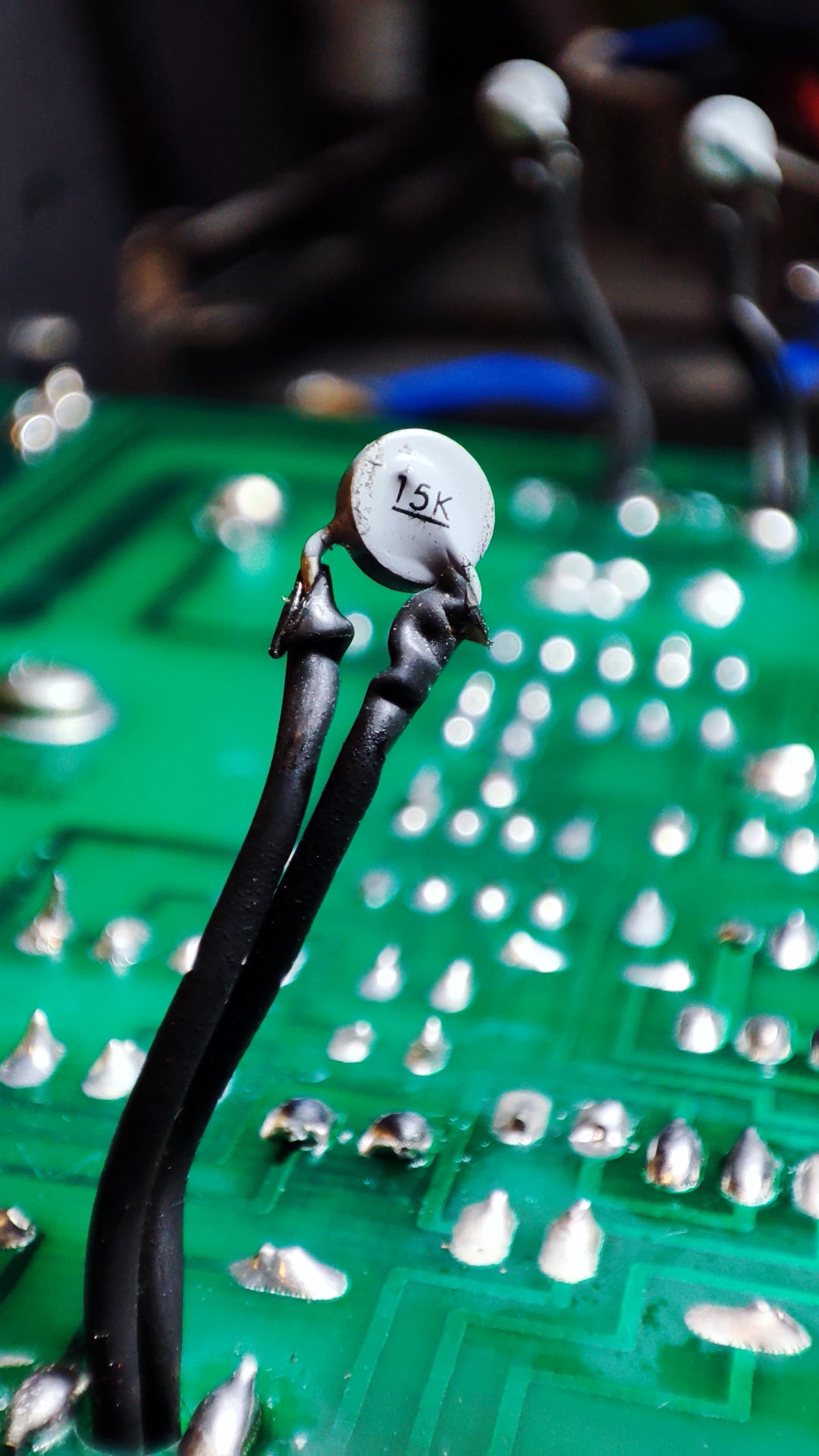

(#) cupika97 hozzászólása Jan 6, 2022 /
Sziasztok. Milyen alkatrész? 100voltos erősitőben van 4 darab, zsugorcsőben a hűtőbordára fogatva. Köszönöm
(#) jethro válasza cupika97 hozzászólására (») Jan 6, 2022 / 1
Valószínűleg termisztor.
(#) cupika97 válasza jethro hozzászólására (») Jan 6, 2022 /
Úgy van bekötve mintha biztosíték lenne.
(#) Patópali válasza cupika97 hozzászólására (») Jan 6, 2022 / 1
Termisztor az, hidd el.
(#) Gafly válasza Patópali hozzászólására (») Jan 7, 2022 /
(#) Gafly válasza Gafly hozzászólására (») Jan 8, 2022 /
De ha biztositékként van bekötve, akkor miért teszik a hűtőbordára, és miért 4 van belőle?
A készülék működik, vagy csak kiváncsiság?
Vissza kellene kicsit rajzolni/fényképezni az áramköri környezetet.
(#) villanyipi válasza Gafly hozzászólására (») Jan 8, 2022 /
Hőmegfutás elleni védelemnek éppen nem rossz, és amíg a határt el nem éri esetleg dinamikusan munkapontot is állíthatna éppen, rajzából kiderülne rögtön.
(#) majkimester válasza Gafly hozzászólására (») Jan 8, 2022 /
Nekem van ugyanilyen a fiókban, csak 10k-s. NTC termisztor.
Ha melegítem rohamosan csökken az ellenállása.

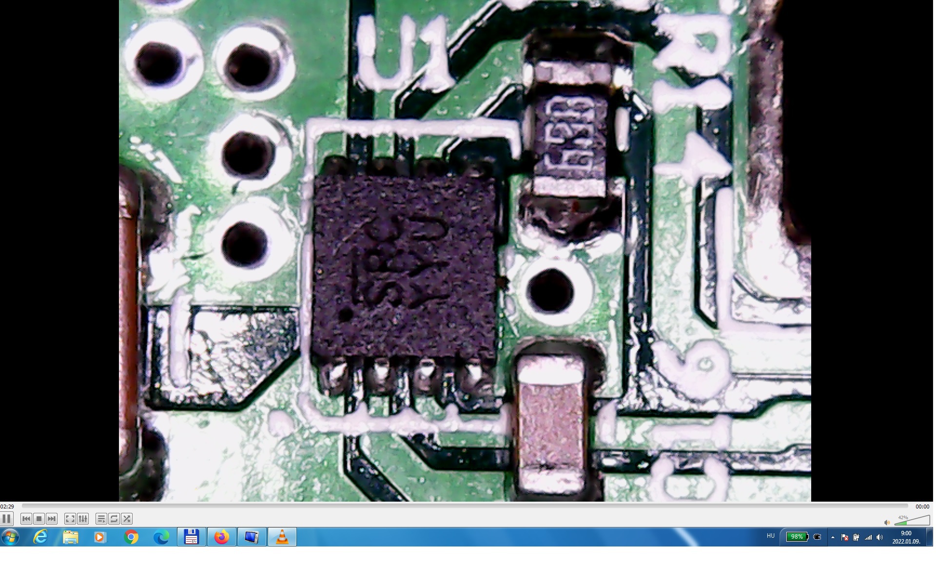

(#) Bathaius hozzászólása Jan 9, 2022 /
A következő alkatrész beazonosításához kérnék segítséget(SRCYYU). Ez egy Black and Decker BDCD8 akkumulátoros csavarozógép nyáklapján található.
Üdv.: Krisz

(#) Egri Frédi válasza Bathaius hozzászólására (») Jan 9, 2022 /
Miből gondolod, hogy rossz ? Nem látni rajta sérülést ...
(#) killbill válasza Egri Frédi hozzászólására (») Jan 9, 2022 /
Miből gondolod, hogy azt gondolja, hogy rossz?
(#) Egri Frédi válasza killbill hozzászólására (») Jan 10, 2022 1 /
Ha valami nem romlott el, azt nem célszerű javítgatni ...
Sőt, még szétszedni sem.
(#) Bathaius hozzászólása Jan 10, 2022 /
A nyáklapon volt egy töltést jelző led, ami ketté volt törve. Több mint 8 V-ot mértem a led helyén. Visszakövetve a vezetősávot ehhez az alkarészhez értem. Olyan forró, hogy nem állja a kezem.
(#) KBal76 válasza Bathaius hozzászólására (») Jan 10, 2022 / 1
Ma már ritkábban, de van hogy referenciának használnak led-et, úgy mint egy zénert. Ha megszakad egészen nem várt eredmény lehet.
(#) Gafly válasza KBal76 hozzászólására (») Jan 10, 2022 /
„de van hogy referenciának használnak led-et, úgy mint egy zénert”
Én gyakran.
Szoktak is miatta anyázni itten.
