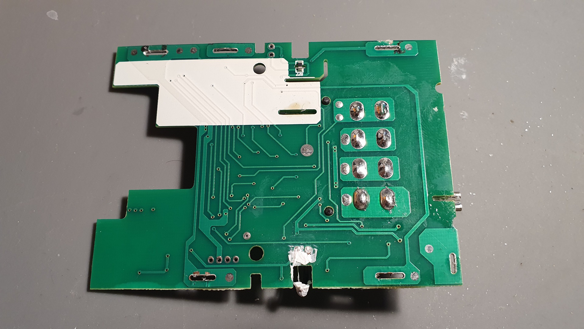

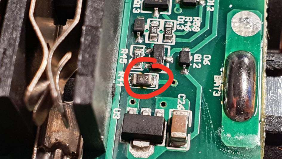

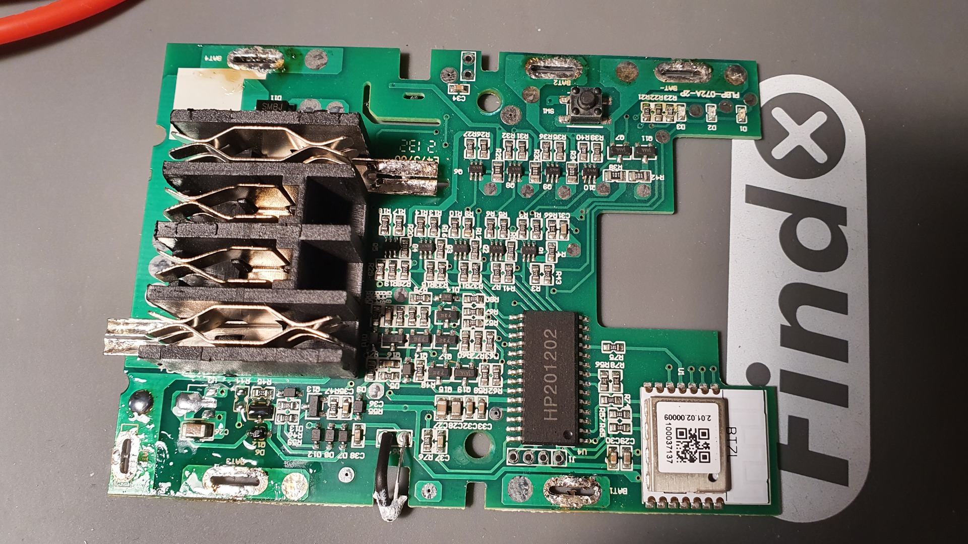

Parkside 8Ah akkuban van. A két szélső közt 35 hom van oda és vissza is. A középsőhöz és bal 330ohm, középső és jobb 365ohm, a bal szélső GND. Én arra gondoltam, hogy ez csinál a max 21V-ból az elektronika számára kisebb stabil feszt, de nem igazán tudom. Meg van egy eredtileg 20 ohm ellenállás, ami púpos és 3K.

(#) Gafly válasza Pixi hozzászólására (») Ápr 27, 2022 /
Akkor már az alsó oldalt is, ha lehetünk telhetetlenek.
(#) Pixi válasza Gafly hozzászólására (») Ápr 27, 2022 /
Kiforrasztottam mind a kettőt, ès két szèlső közt maradt a 35ohm a panelon.
(#) Régi motoros válasza Pixi hozzászólására (») Ápr 27, 2022 /
Mivel más "nagyobb" félvezetőt nem látok, a kimeneti kapcsolófetre tippelek.
Ha végigköveted, akkor elvileg a negatív ágban van sorosan bekötve...
(#) nedudgi válasza Pixi hozzászólására (») Ápr 27, 2022 /
Az U3 feszültségstabiizátor lesz, ezt sugallja a két lábára kötött kondenzátor. Induktivitást nem látok, tehát nem kapcsolóüzemű, hanem analóg.
(#) Pixi válasza Régi motoros hozzászólására (») Ápr 27, 2022 /
Nem lehet, mert elvileg az akkunak a max 100A áram állítható be, így azt szerintem ebben a méretben nem bírná ki. Ezeknél a pakk direkben van a két kimeneten fetek nélkül, és valahogy a 3. csatlakozón a gépben tilt le. Annak még nem jártam utána, hogyan működik ez a része. De az tuti, hogy ez a BMS nem tud semmit megszakítani.
Rajzold vissza, és meg is lesz a válasz...
Nedudginak is igaza lehet...

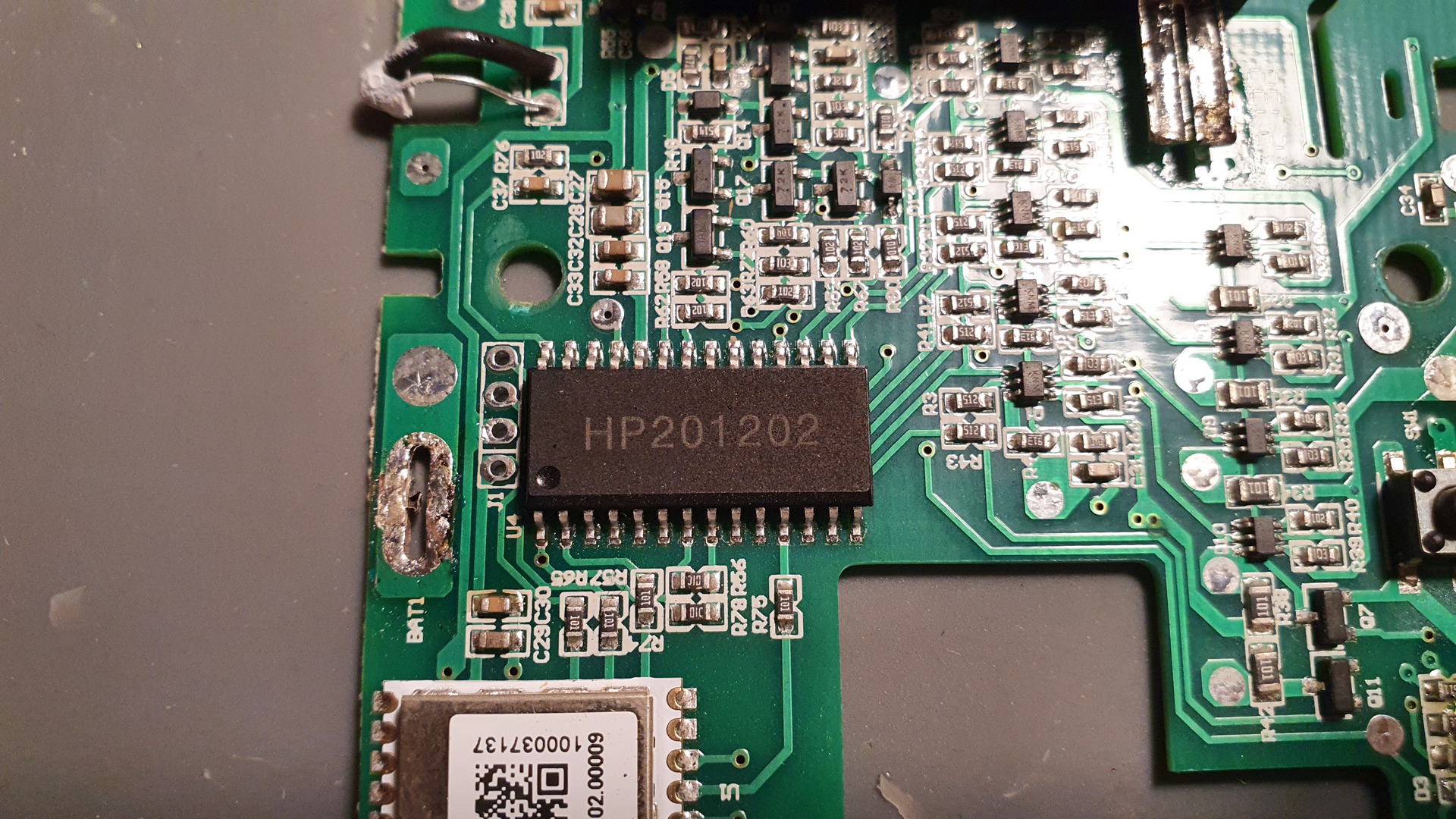

(#) Pixi válasza nedudgi hozzászólására (») Ápr 27, 2022 /
A jobboldali láb az IC 23-as lábára megy. A 23 és 24 közt zárlat van, és a kettő közt van az a 4 kondi is. De kérdés még, hogy kondiból vagy IC-ből jön a zárlat. Ezt majd hőkamerával és 1V-tal megnézem. Mivel a jobb lábon is eredetileg 20V volt, így könnyen lehet, hogy az IC-nek annyi.

(#) Pixi válasza Pixi hozzászólására (») Ápr 27, 2022 /
Bocs, 24-25-ös lábak közt és a kondiknál van zárlat.

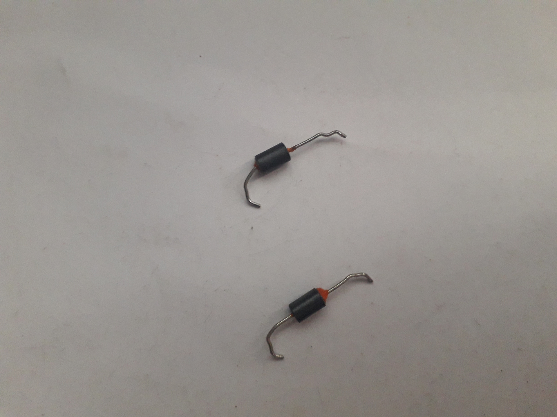

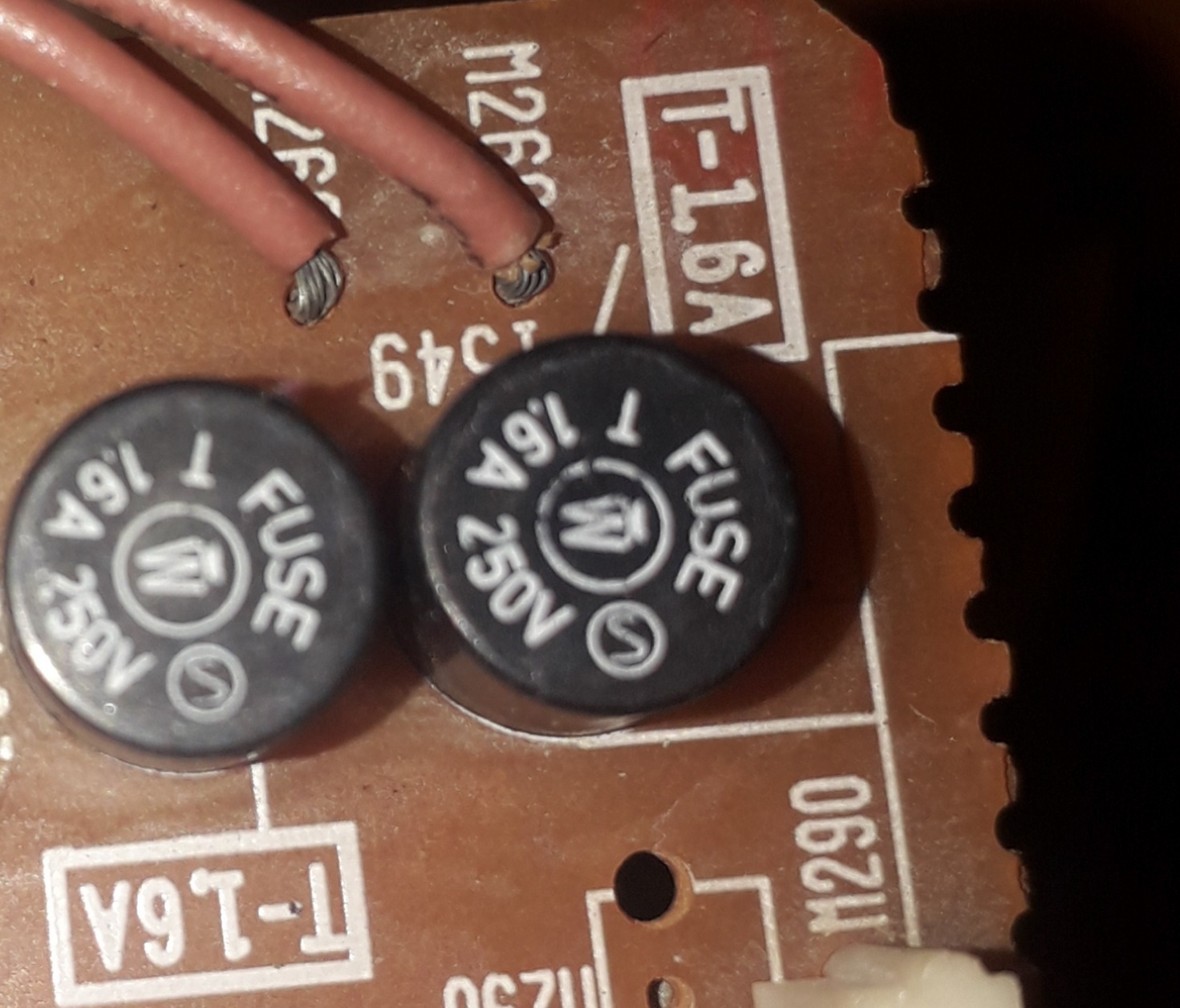

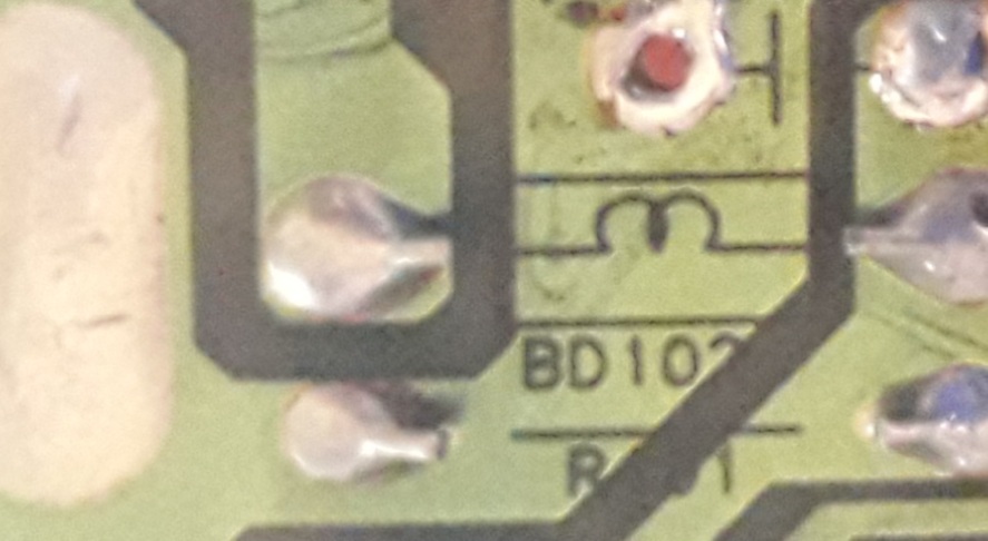

(#) Edem631 hozzászólása Ápr 29, 2022 /
Helló.Bd jelzéssel feltüntetett tv képcső panelon lévő, tippelni tudom valamilyen biztosíték lehet porcelán bevonatú.A kérdésem az hogy mennyit bírnak ezek?Lehet-e Fuse tipus helyett tenni?
A hozzászólás módosítva: Ápr 29, 2022
(#) Bakman válasza Edem631 hozzászólására (») Ápr 29, 2022 / 1
Inkább ferrit, dróttal a közepén. Zavarszűrő.
(#) Suba53 válasza Edem631 hozzászólására (») Ápr 29, 2022 / 1
A Fuse az nem típus, hanem a biztosíték angol neve. A biztosítéknak van 3 alap paramétere, a mellékelt képen lévő például T:Trage ( lassú ) 1,6A és 250V-ig használható.
Amiket kiforrasztottál, azokon szakadást mérsz? Mert így ránézésre nem néznek ki biztosítéknak, de akár lehet az is.
Ha van szervizkönyved, akkor azon szerepelnie kell ezeknek az alkatrészeknek is.
(#) Gafly válasza Suba53 hozzászólására (») Ápr 29, 2022 /
Igazad van.
Nyákba forraszthatóak szoktak így kinezni, például.
Beforrasztva is mérhető, ott "tökéletes" rövidzárnak kell látszania.
(#) Edem631 válasza Suba53 hozzászólására (») Ápr 29, 2022 /
Igen szakadást mérek rajtuk.
Akkor ki kéne derítened, hogy milyen alkatrész. Ha TV képcső panelon van, akkor még akár szikraköz, vagy túlfesz levezető is lehet. Azok normál üzemben szakadást mutatnak.
(#) antiktelefon válasza Edem631 hozzászólására (») Ápr 29, 2022 / 1
Az egy darab alkatrészláb egy kis ferritgyönggyel, de egy professzionális röntgenkalapács segítségével magad is meggyőződhetsz róla. Nem biztosíték és nem jó helyette.
(#) antiktelefon válasza Suba53 hozzászólására (») Ápr 29, 2022 /
Szerintem a biztosítékra írta a szakadást, nagyon mást nem tudok elképzelni, piros rögzítő ragasztóval és ferrittel ekkora méretben, mint egy sima szűrt átkötést.
BD mint ferrite bead.
(#) Suba53 válasza antiktelefon hozzászólására (») Ápr 29, 2022 /
Ja, hogy a bizti szakadt? Imádom a fél információkat!
Bár én a kiforrasztott ( a Bd képen lévő ) alkatrészekre kérdeztem rá. És arra válaszolta hogy szakadást mér rajtuk.
A BD kiforrasztott helye.Nem biztosíték az biztos.
(#) Edem631 válasza antiktelefon hozzászólására (») Ápr 29, 2022 /
Igen ferrite bead az.Egyet összetörtem ferritbe ágyazott drótszál van benne.
Azt írtad, hogy szakadást mérsz rajta. Hogy is van ez?
Elírtam a BD nem szakadás
Akkor a válasz az eredeti kérdésedre: Nem, Fuse helyére nem lehet tenni.

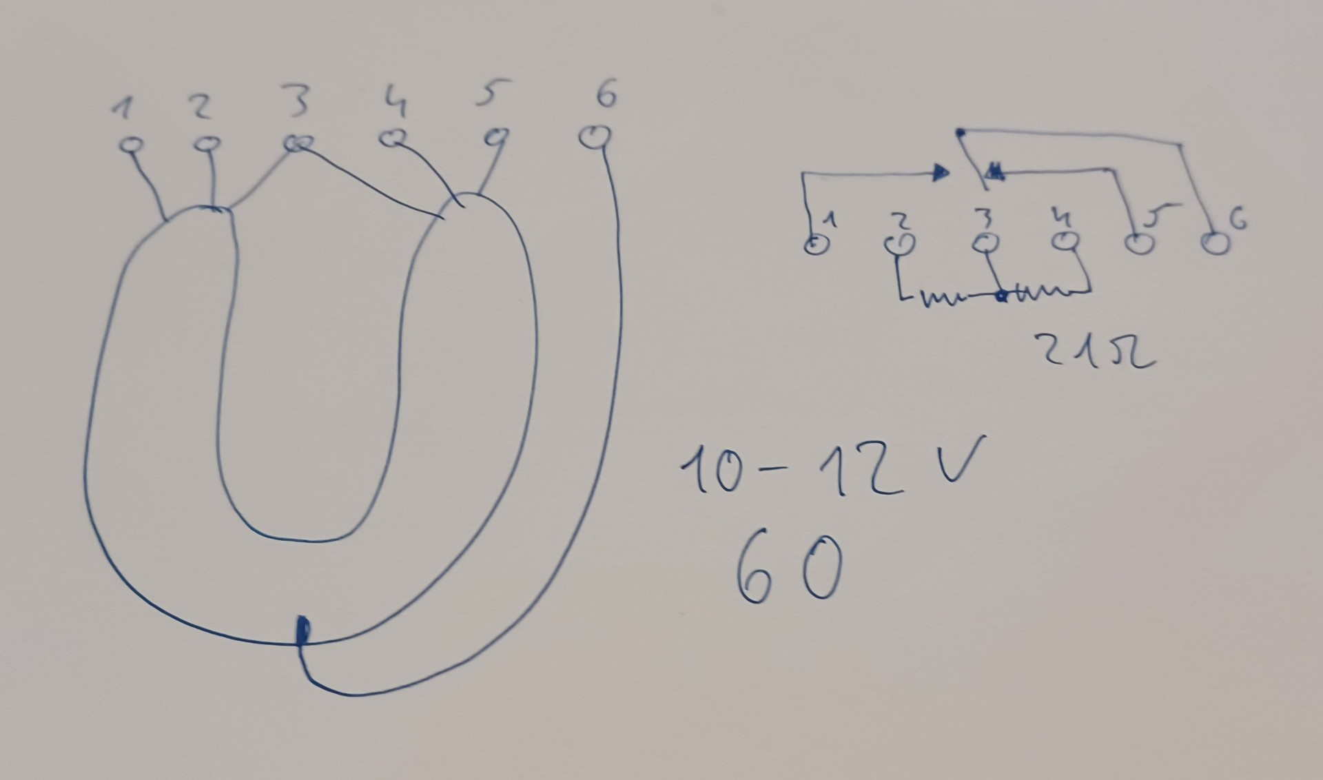

(#) Gafly hozzászólása Máj 2, 2022 /
Nézegetem ezt a higanyos kluttyogatót.
Köszönet az ajándékozónak.
Mivel teljesen rendben lévőnek tűnik, megpróbálom demonstrációs célra feléleszteni.
Szerintetek is hihető, hogy 12 V/1 Hz?
Nem csinálok belőle órát!

(#) Gafly válasza gg630504 hozzászólására (») Máj 2, 2022 /
Van ám Pendelblinker is.
De ugye nem ez volt a kérdés, hanem:
„Szerintetek is hihető, hogy 12 V/1 Hz?”

(#) gg630504 válasza Gafly hozzászólására (») Máj 2, 2022 /
Az 1 hertzet elhiszem. De lehet, hogy csak 0,8 hertz lesz.
12 volton majdnem 7 watt a fűtés izzószálanként. Ezt is hihetőnek tartom.
