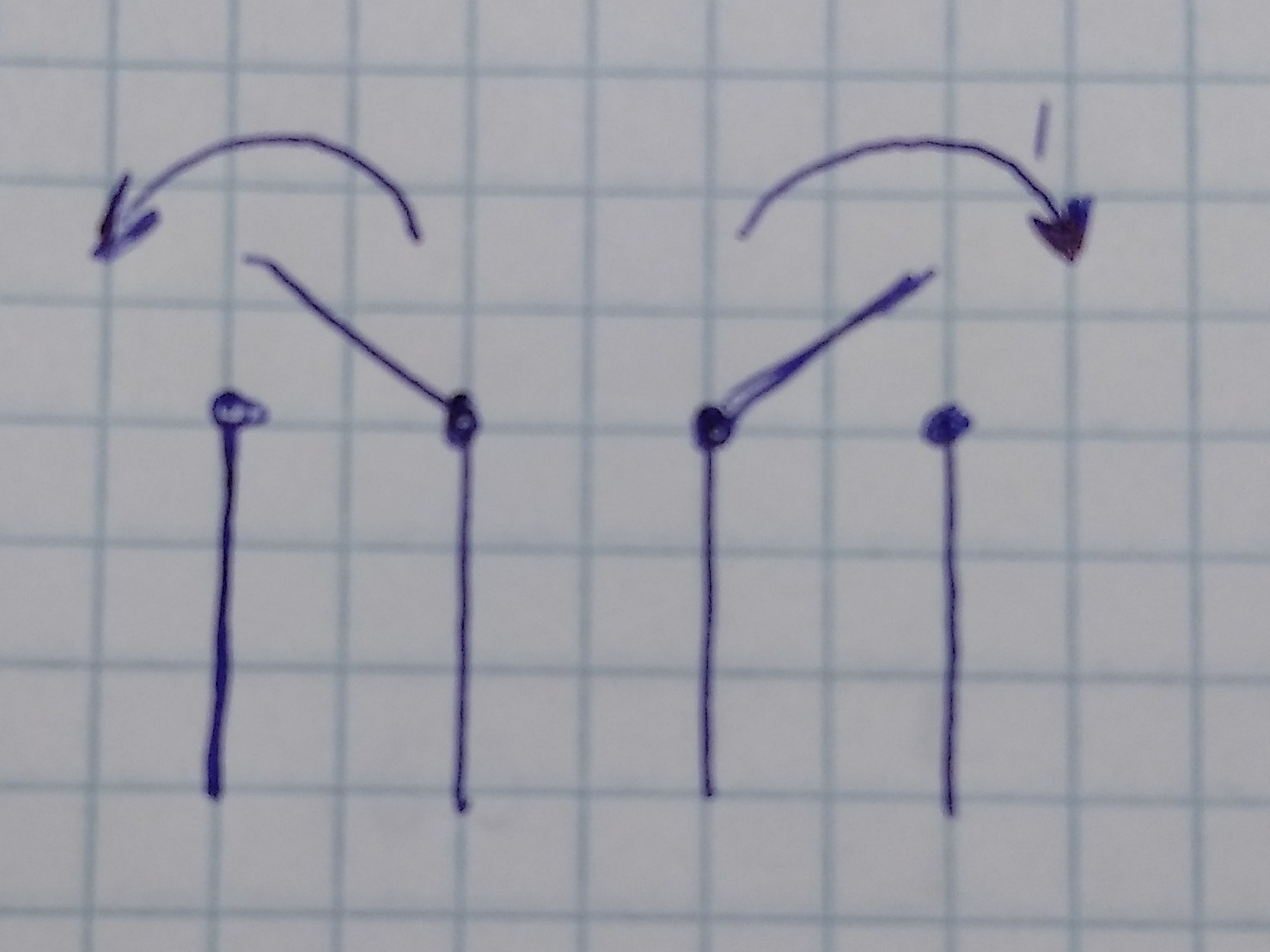

Adott egy potméter formájú, de négy kivezetéses enkóder, a rajzon közölt kapcsolási mechanizmussal. Ha jobbra tekerem, a jobb oldali kivezetés ad impulzust, ha balra tekerem, akkor fordítva. Csak CTR felirat van rajta, más adatot nem tudok.
Mi a neve, és esetleg hol lehet ilyet találni?
Előre is köszönöm.

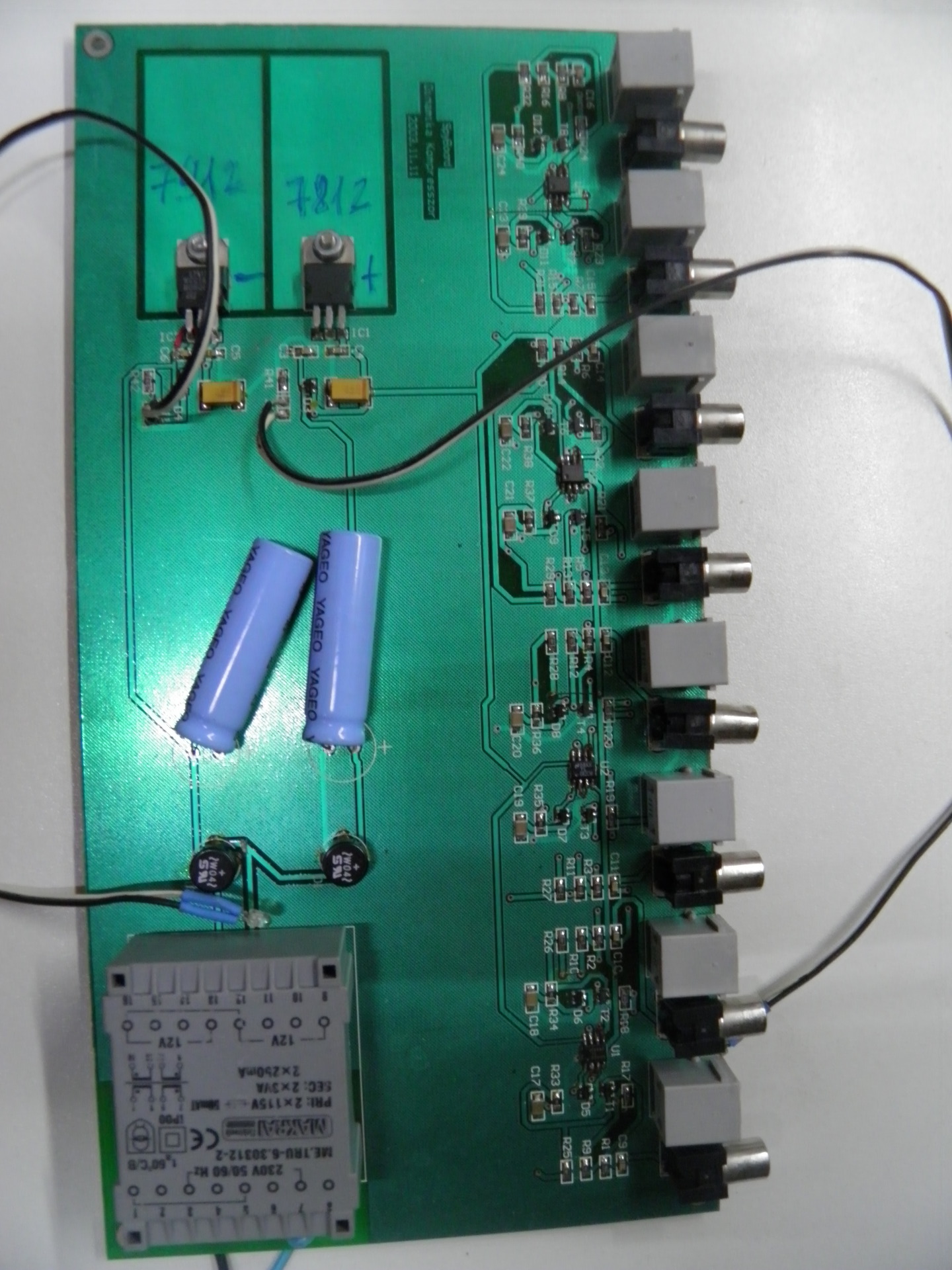

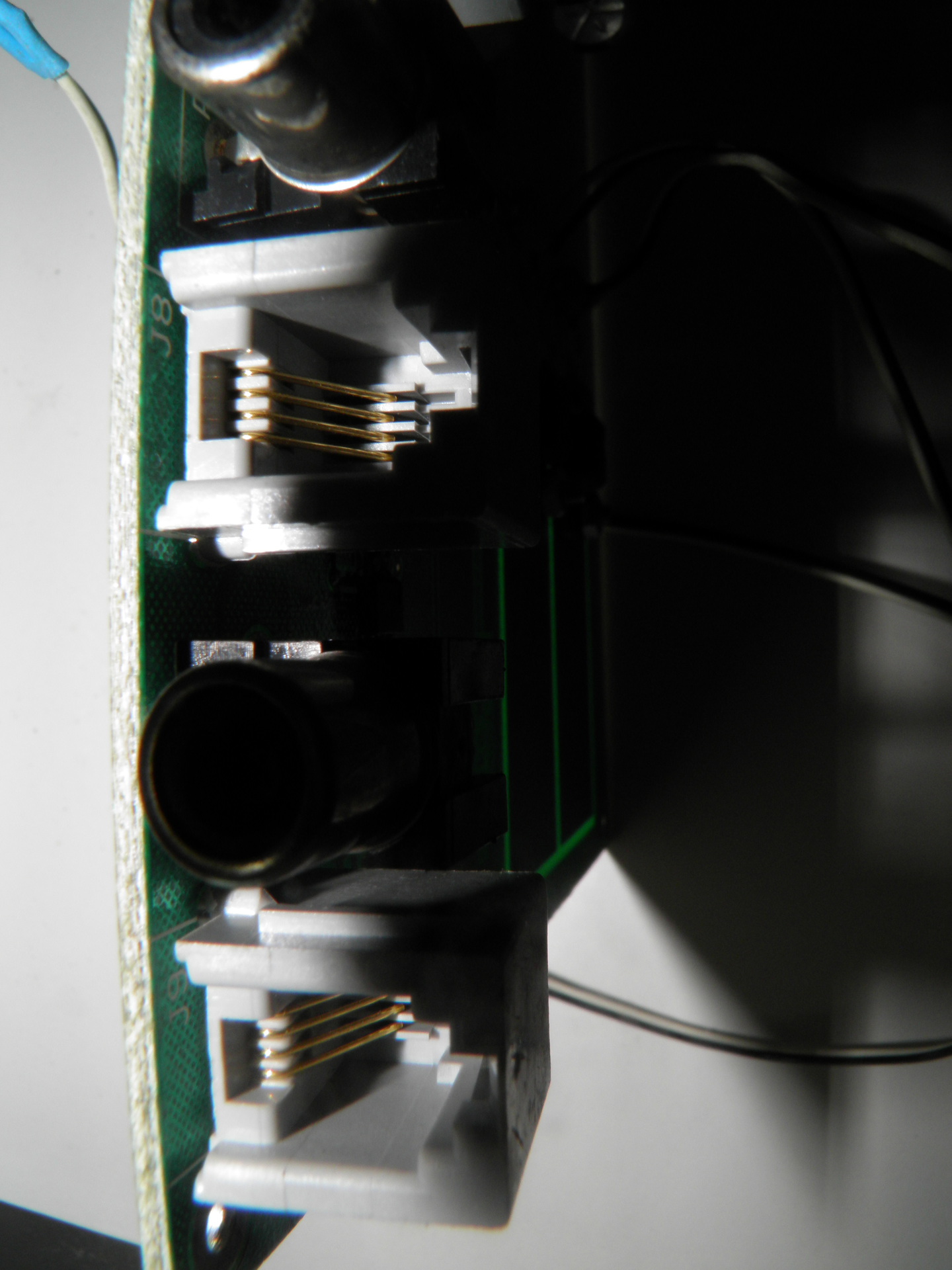

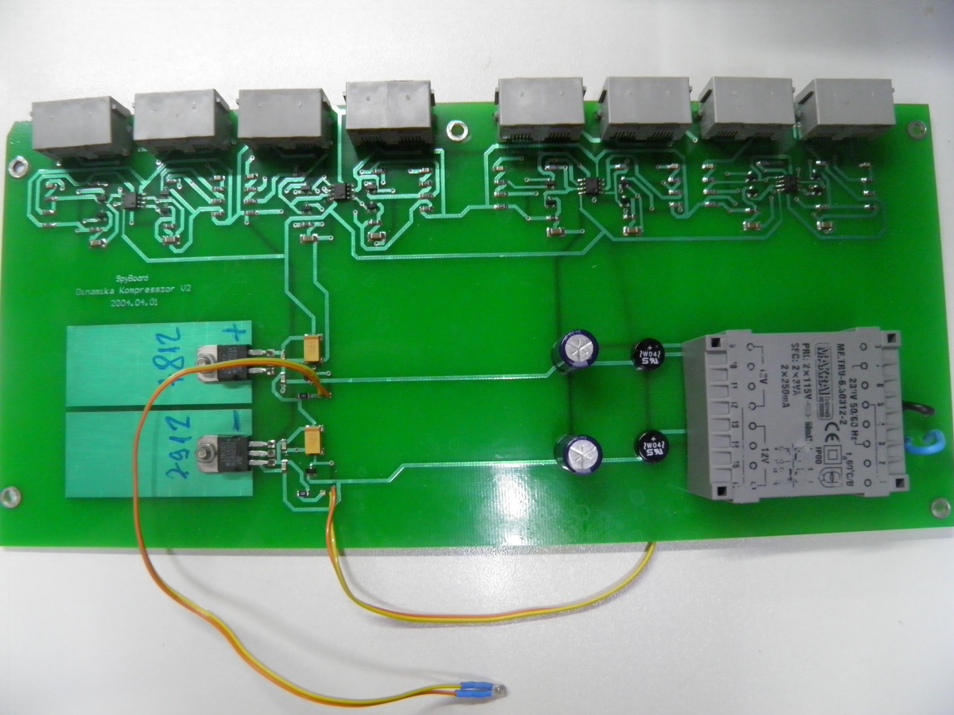

Üdvözletem! Van 2 darab 2x12V dupla tápegység, NyÁK-ra szerelve. Hálózati csatlakozó aljzatok nem egyformák a 2 lapon sem. Sem a telefon, sem az UTP (internet) kábelek nem illeszthetők. Az egyik 4, a másik 8 eres aljzatú. Ismerős-e valakinek?
(#) antiktelefon válasza hadihajos hozzászólására (») Júl 14, 2022 /
Pedig 4 és 6 pinesek... Biztosan nem RJ9 és RJ11 csatik? a 4 pines pl ami a kézibeszélőbe megy. Vannak más RJ dugók is, de ahhoz nem nagyon fogsz plugot és présfogót találni. De magyar feliratú a nyák, csak nem raktak valami ritka RJ dugót rá, mit próbáltál bele? A kisebb a kézibeszélő csati a nagyobb a vonali csati lehet, illetve létezik belőle egy magasabb verzió is, de az úgyis beszerezhetetlen, egyszerűbb az aljzatokat cserélni akkor.
A hozzászólás módosítva: Júl 14, 2022
(#) Suba53 válasza hadihajos hozzászólására (») Júl 14, 2022 /
Azt mondja a felirat, hogy dinamika kompresszor. Te mire akarod használni?

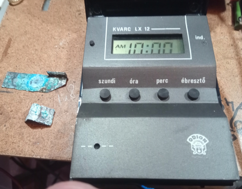

(#) Rosszmáj hozzászólása Júl 14, 2022 /
Erről tud valaki valami közelebbit? Mintha a gugli nem ismerné.
(#) Gafly válasza Rosszmáj hozzászólására (») Júl 14, 2022 /
Barátom, ezzel már megint olyat kérdeztél, amiről fogalmam (ismerve engem nem volt nehéz, mert nem értek hozzá ) sincsen.
De ránézésre valamelyik szines TV-hez lehet kiegészítő szolgáltatás. Adott időben bekapcsol, IR távirányítóként, például. Sokat nem adhattak el belőle, mert én például még soha nem láttam hasonlót. Jól tedd el, mert másnak ilyen nincsen...
(#) Rosszmáj válasza Gafly hozzászólására (») Júl 14, 2022 /
„Barátom, ezzel már megint olyat kérdeztél, amiről fogalmam (ismerve engem nem volt nehéz, mert nem értek hozzá) sincsen.”
Erre nem reagálok. Pedig tudnék Nomen est omen.
Egyébként AM/PM óra ébresző funkcióval és ennyi. Csak még én sem láttam ilyet, de már az enyimé. Lomipiac,200.-

(#) hadihajos válasza antiktelefon hozzászólására (») Júl 14, 2022 /
Nincs 6 pines, csak 4 és 8. A 4 pines hasonlít a falon lévő analóg telefon aljzatához. Kábelvég nélkül nem tudom kipróbálni. Ez talán egy kis telefon elosztónak is vélném. A kék elkós, pedig 8 pines. De egy Ethernet kábel dugó szélesebb és laposabb nála. Végül a tápok miatt vettem. De ha használható eszköz lenne, akkor nem szeretném ketté vágni. Pl. router vagy switch.
Nem tudom, a képen lévő 6 pinből hogy lett neked 8..
De rá van írva a panelra, hogy ez egy dinamika kompresszor része, nem router meg switch, láttál te már routert 2 stabkockával meg pár soic8 tokos icvel??
Bocs, ha elírtam. A fekete elkós 6 pines. Egyiket sem láttam belülről, azért kérdezem.
Ha csak a tápok miatt vetted, akkor nyugodtan vágd szét. A másik felével úgy sem tudsz mit kezdeni.
Bár a táp része sem egy gazdaságos kivitel, ormótlanul nagy helyen terül el.

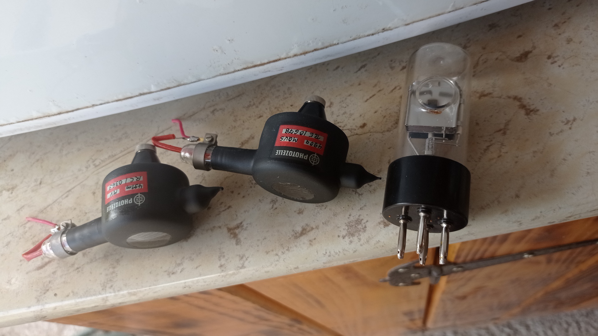

(#) zitzaki hozzászólása Júl 15, 2022 /

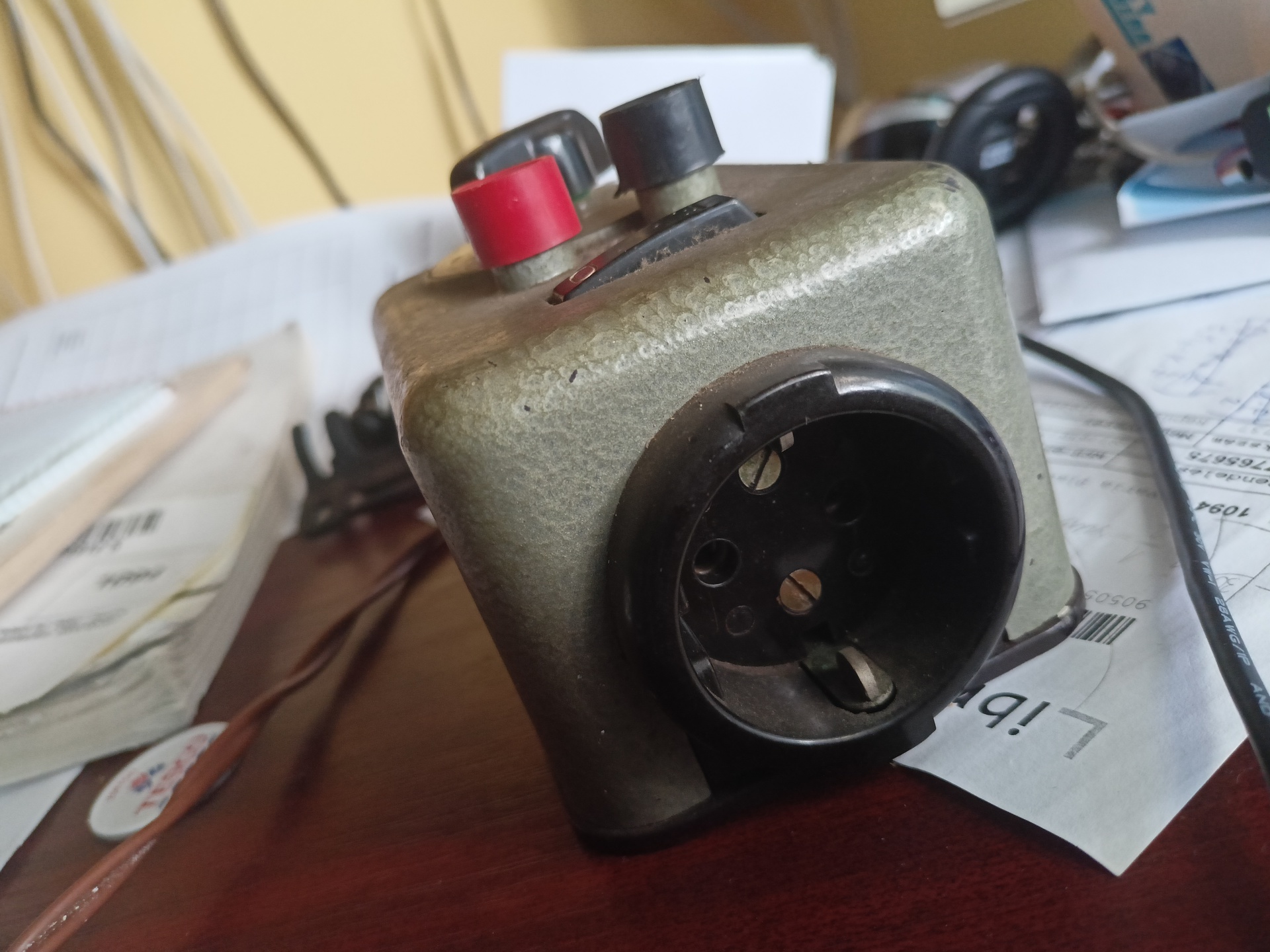

Pakolás közben találtam az alábbi alkatrészeket, de fogalmam sincs mik lehetnek, tudna valaki segíteni?
A hozzászólás módosítva: Júl 15, 2022

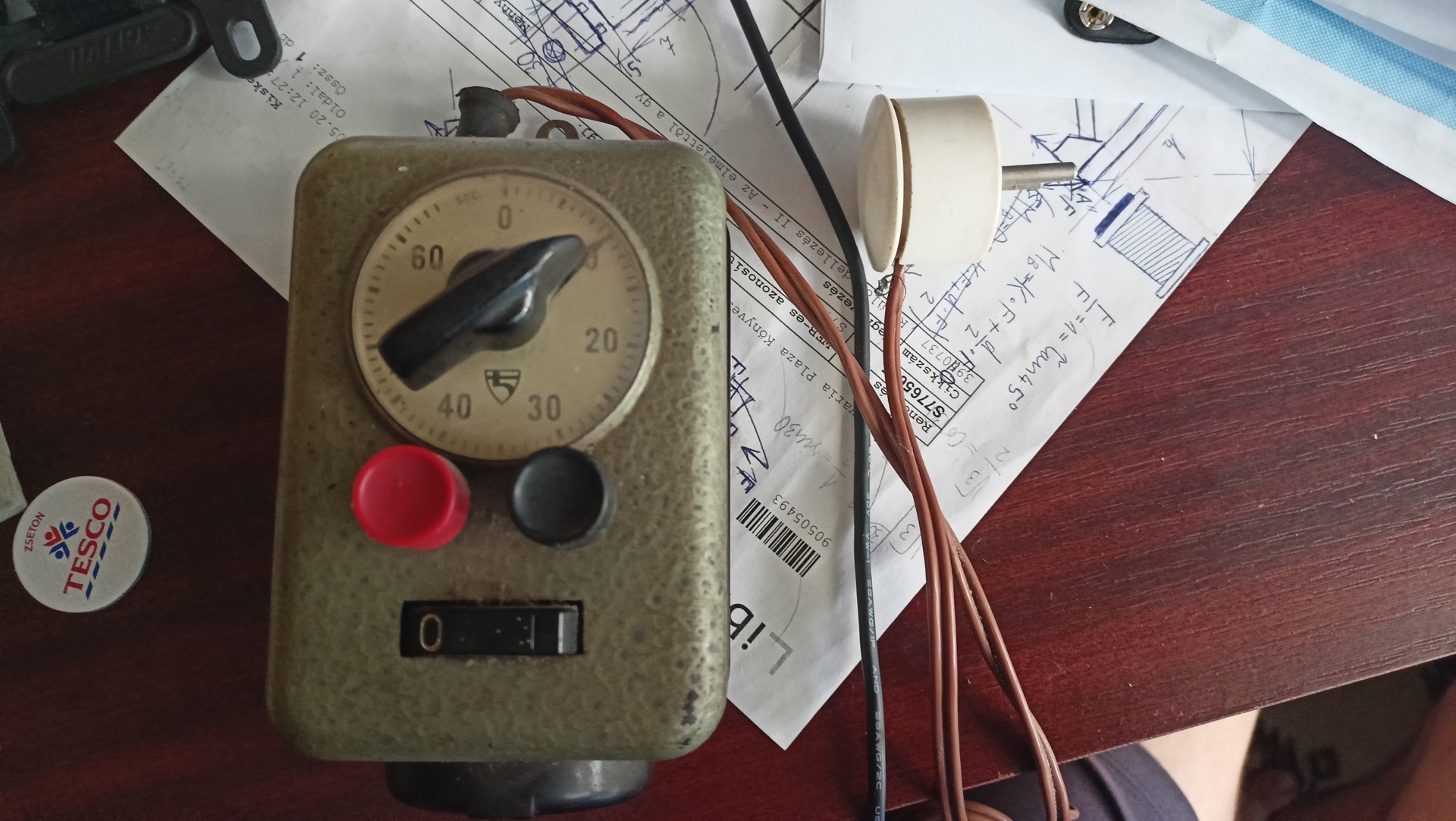

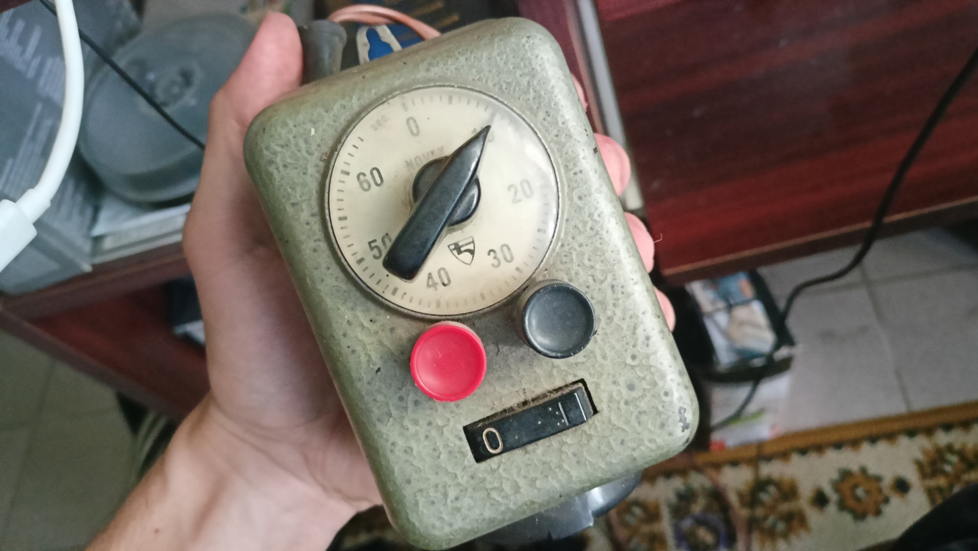

(#) Ráx Aladár hozzászólása Júl 15, 2022 /
Sziasztok! Ez mi?
(#) tufatofu válasza zitzaki hozzászólására (») Júl 15, 2022 / 1
Valami ősi fotocella szerűségre tippelnék....
