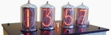

(#) M. Ákos hozzászólása Okt 30, 2007 /
Arra lennék kíváncsi, hogy az ilyen típusú kijelzőket hogy hívják? (és ha valaki tudná, hogy hol lehet ilyet kapni Budapesten, akkro azt is megköszönném)
- Üdv!
(#) zoly15 válasza M. Ákos hozzászólására (») Okt 30, 2007 /
szia!
ezt nixe csőnek hívják...........
(#) Müszi válasza zoly15 hozzászólására (») Okt 30, 2007 /
Helyesen Nixie cső
(#) M. Ákos válasza Müszi hozzászólására (») Okt 30, 2007 /
Köszi szépen a gyors választ, már csak fel kell hajtanom párat!

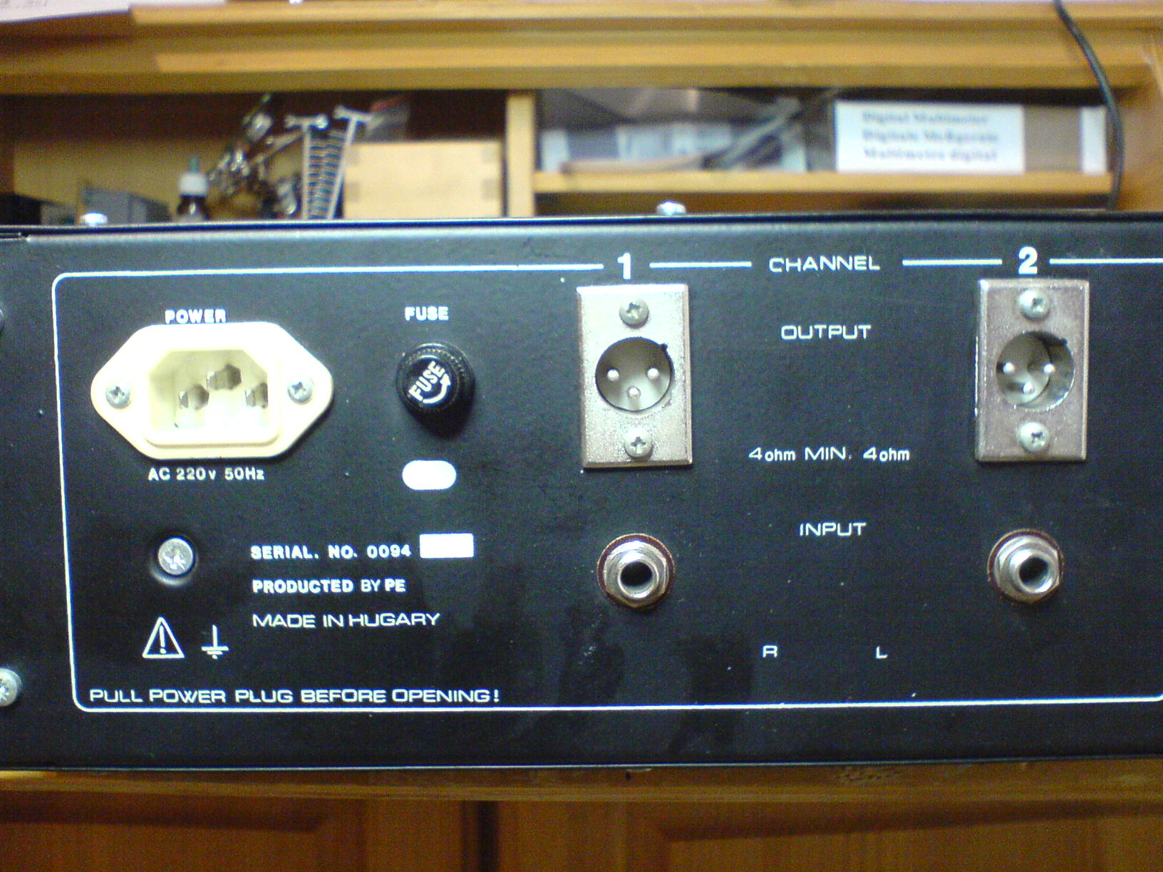

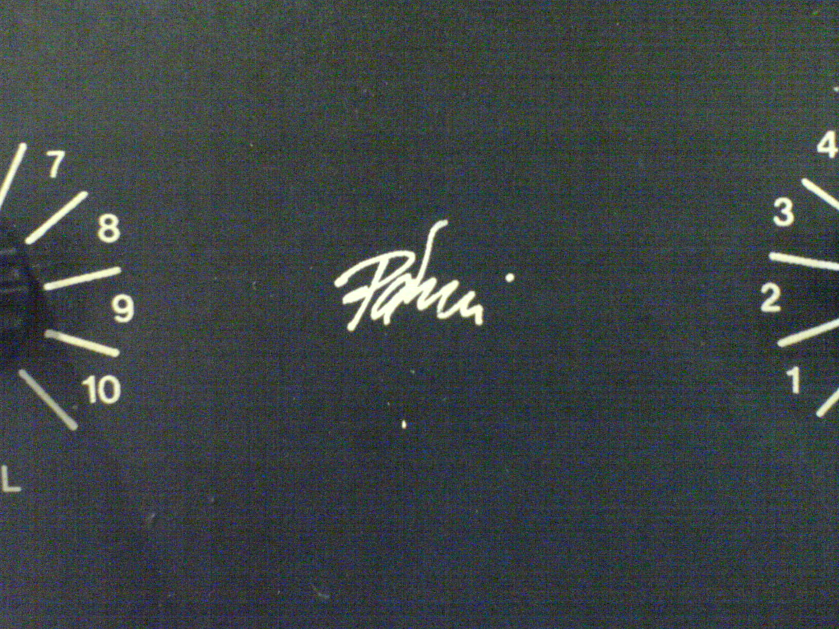

(#) miklosch hozzászólása Okt 31, 2007 /
Nem alkatrészre vagyok kíváncsi, hanem kompletten az egészre, hogy ez milyen típusú erősítő, és nagyon jój lönne egy kapcsolási rajz is róla! Amúgy 4-4 db BD249-50C a végtranyója oldalanként meg még 243-44-es meghajtók.

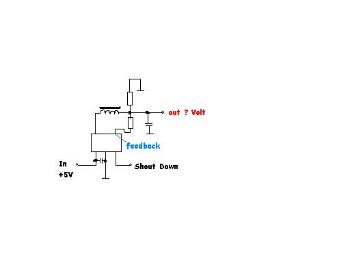

(#) Gyu hozzászólása Nov 5, 2007 /
Van egy SOT-23-5 tokozású DC-DC átalakító, ami sajnos elfüstölt, a tetejére az volt írva, hogy: SDFB , az aljára meg az, hogy: ARB .A kérdésem az lenne, hogy ez helyett mit lehetne használni, meg hogy a kimeneti feszültsége mennyi lehetett?A bekötését naggyából lerajzoltam.

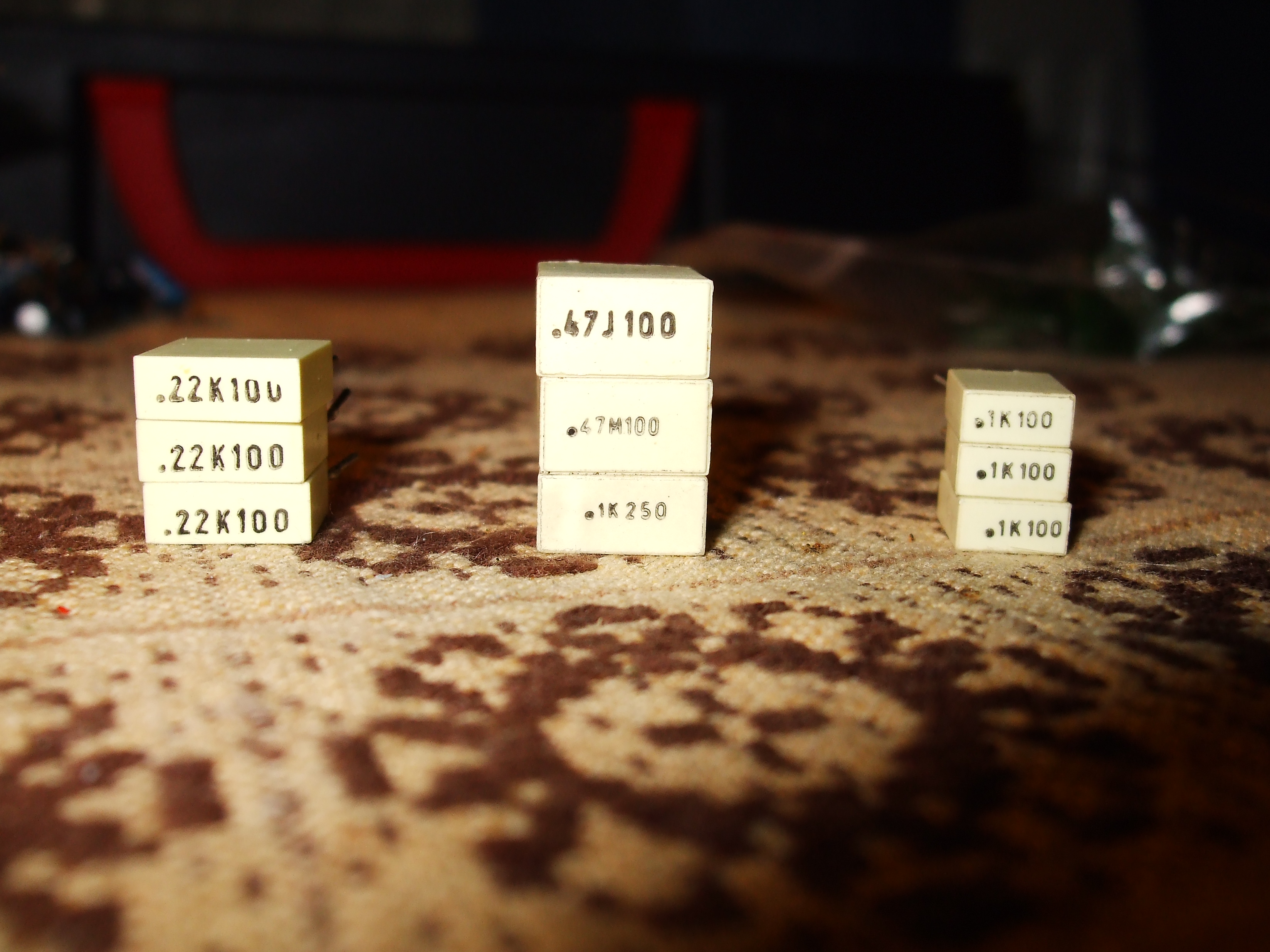

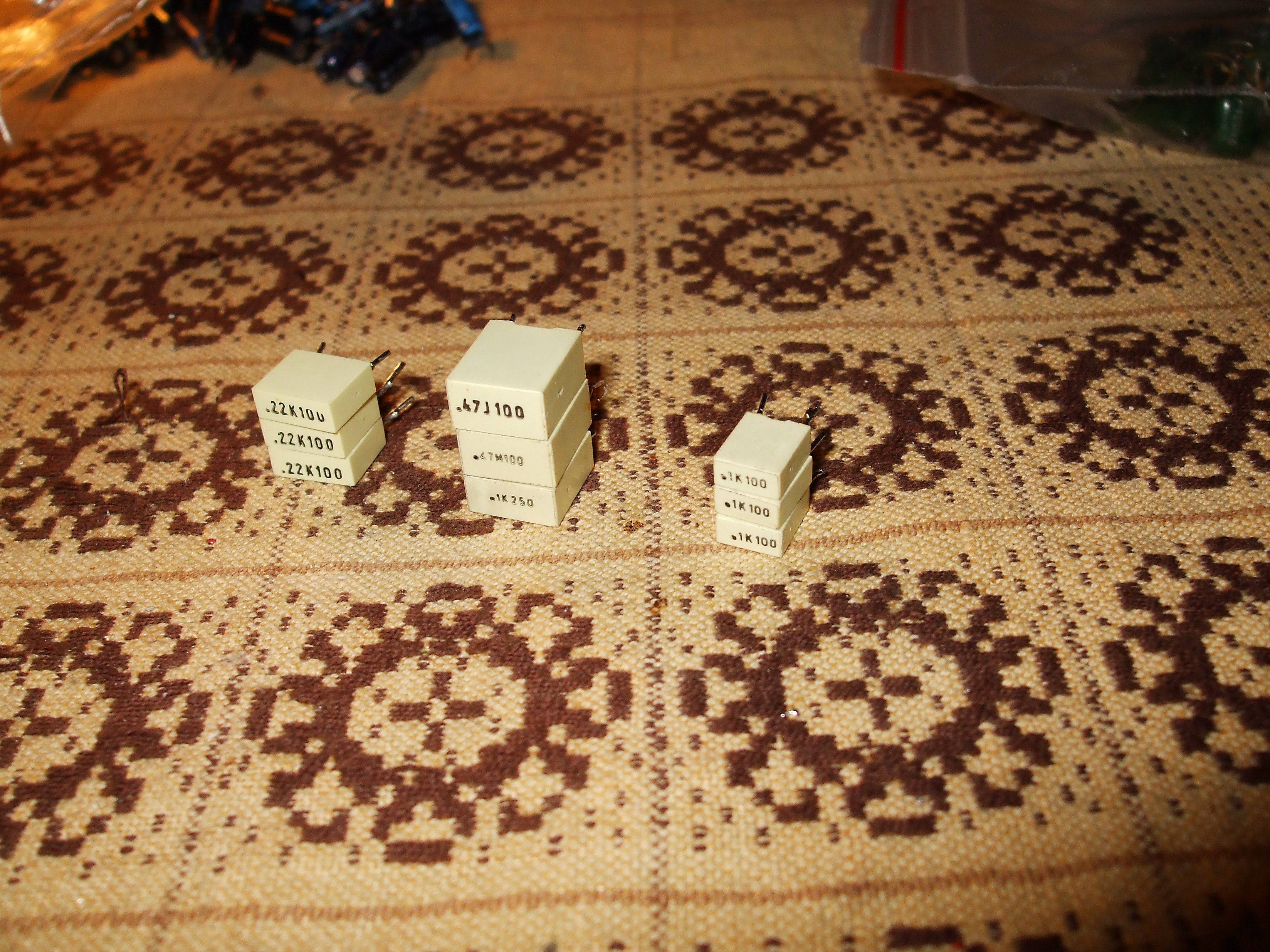

(#) jdani hozzászólása Nov 9, 2007 /
Helló!
Szeretném emgtudni egy Pár alkatrészemről, hogy mik is azok.
De sejtésem már van. (kondik)
(#) Norberto válasza jdani hozzászólására (») Nov 9, 2007 /
Igen, mind egytől egyig kondenzátor.
(#) jdani válasza Norberto hozzászólására (») Nov 9, 2007 /
ÉS a kérdésem még az lenne, hogy mégis milynen kondik?
elnevezésük. vagy a kapacitásuk.
Pl. a 2A104J jelzésű az 100nF-os. A zöldek valószínűleg kerámiák.
A nagy fehér kondikon rajta vannak az értékek...típusuk: MKP (műanyag dielektrikumú fóliakondenzátor)
A kis fehéres-vajszínű téglatest alakúak pedig sorban 0,22 uF; 0,47 uF; 0,1 µF értékűek és 100 voltosak, kivéve a középső oszlop legalsó tagját, az 250 voltot visel el maximálisan.
