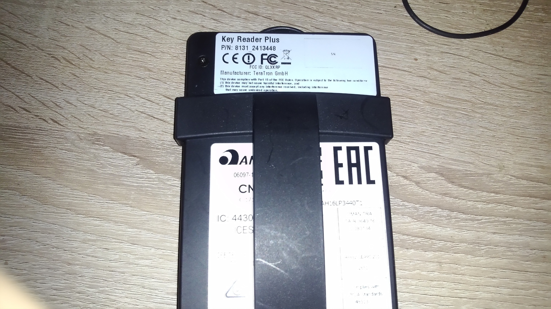

(#) sanca29 hozzászólása Máj 10, 2019 /
Üdv. ezt hol vagy mire használják tudja valaki? börzén vettem
(#) nedudgi válasza sanca29 hozzászólására (») Máj 10, 2019 /
RFID olvasó lehet.
(#) sanca29 válasza nedudgi hozzászólására (») Máj 10, 2019 /
de mobil?

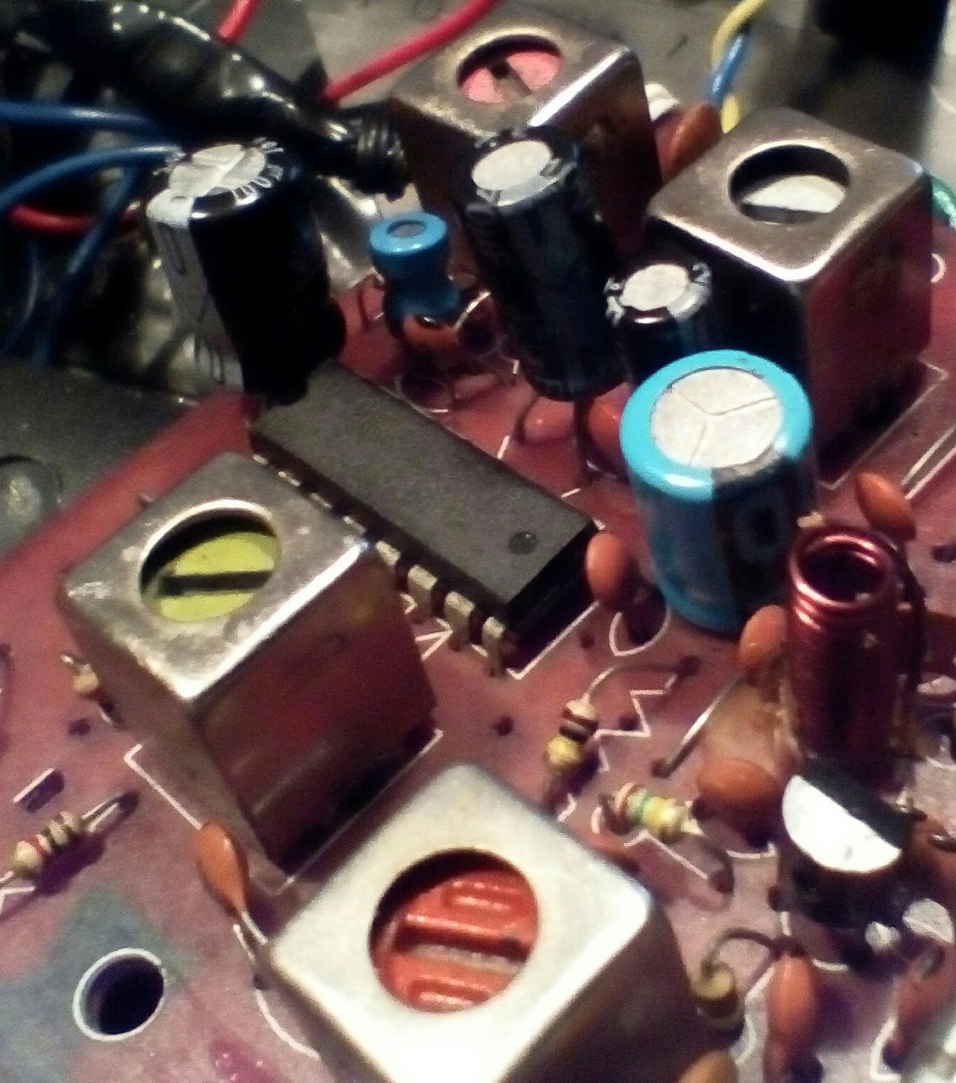

(#) Maximo hozzászólása Máj 10, 2019 /
Üdv.Ezekröl a több szinben előforduló állìtható tekercsekröl vagy trafó kellene infó.
(#) pucuka válasza Maximo hozzászólására (») Máj 10, 2019 / 1
Nem hiszem, hogy fogsz találni pontos infót, azonban a színek árulkodnak. Ha kíváncsi vagy, hogy mi leledzik bennük, akkor hamarabb célhoz érsz, ha előszeded annak a rádiónak a kapcsolási rajzát, amiben látod. Vagy ha sok van, szétszedsz egyet, vagy ellenállás mérővel megnézed a lábakat Általában egy leágazásos tekercs, (párhuzamosan a kondival), és egy kismenetszámú tekercs van. Az oszcillátor tekercs csak egy leágazásos tekercs.
A színjelzések:
Piros -- KH oszcillátor tekercs
Sárga, rózsaszín -- KF közbenső fokozatok KF trafói (450, 460, 470 kHz, sokszor a rezgőkör hangoló kondijai is benne vannak a talpában)
Fekete -- a demodulátor fokozat trafója (mint fent)
Fehér -- 10,7 MHz KF trafói.
A hozzászólás módosítva: Máj 10, 2019
(#) Maximo válasza pucuka hozzászólására (») Máj 10, 2019 /
Köszönöm a segìtséget!!!

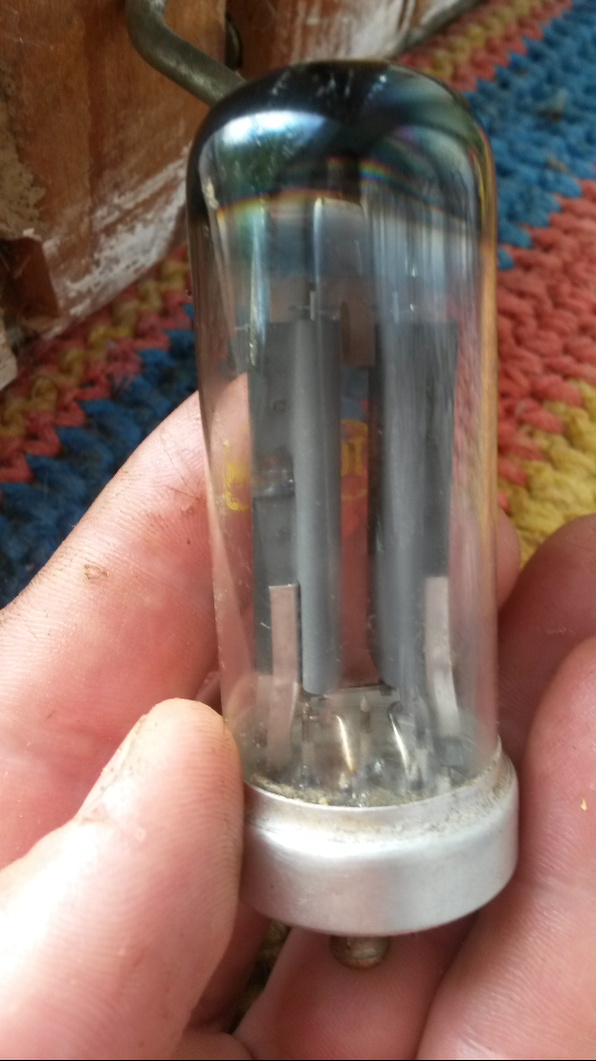

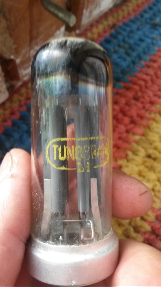

(#) jani1987 hozzászólása Máj 11, 2019 /
Szeretném megtudni hogy ez mi lehet. Egy Resistoscope feliratú dobozba volt.
(#) Epu2 válasza jani1987 hozzászólására (») Máj 11, 2019 /
Üdv! Kettős diódának nézem. Nincs semmi típusjelzése?
(#) jani1987 válasza Epu2 hozzászólására (») Máj 11, 2019 /
Bamba voltam. Az oldalán kerestem a feliratot megszokásból és a kosz miatt nem néztem a tetejét. AZ21 van ráírva. Barbár módon bántak a csővel így a másik kettő menthetetlen volt.
A hozzászólás módosítva: Máj 11, 2019
(#) Gafly válasza jani1987 hozzászólására (») Máj 11, 2019 /
Ha már "megbarbárták", (szétverték a búráját), akkor legalább tanulmányozd a felépítését,
Vágd fel az anódlemezt és hajtsd szét.
Láthatóvá válik majd a fűtőszál és a katód, és így tovább.
Régen én papírdobozban preparáltam csöveket, feliratokkal.
Hozhatsz találkozóra hasonlót.
(#) Maximo válasza pucuka hozzászólására (») Máj 12, 2019 /
A demodulátor trafó,a fehér szìnü.Hogy lehet beforrasztva rámérni?Ha rossz FM vétel szokott lenni?
A hozzászólás módosítva: Máj 12, 2019
(#) Patópali válasza Maximo hozzászólására (») Máj 12, 2019 / 1
99%-ban nem a tekercs hal meg. Széthangolás, táp vagy egyéb hiba is lehet. Korrekten csak műszerrel lehet behangolni.
(#) pucuka válasza Maximo hozzászólására (») Máj 13, 2019 / 1
A demodulátor trafója közelében egy diódát találsz, akkor az az AM KF trafója, ha kettőt, akkor az az FM KF trafója.

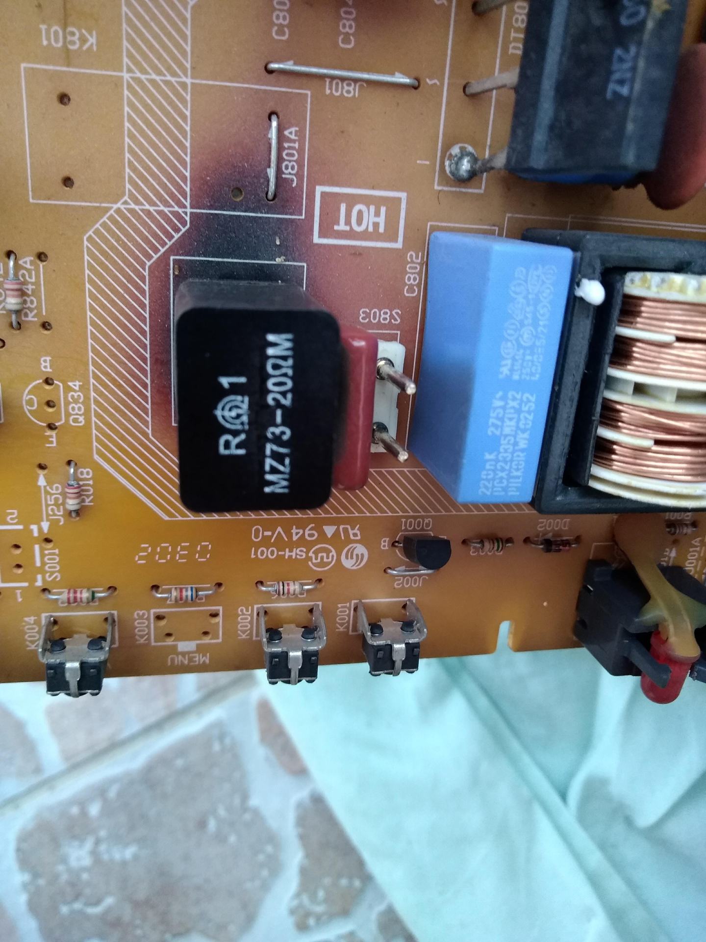

(#) martin66789 hozzászólása Máj 13, 2019 /
Hoztak egy régi képcsöves színes tévét (Nile Line NT-2159) hibásan nézzek már rá. Hiba leírása: Kb 10 perc után elmegy a kép és csak hang van de nem mindig valamikor tovább is bírja.
Szétszedés és kipucolás után a mellékelt képen látható alkatrész találtam hibásnak ami eléggé meg van égve (három lába van). Sajnos nem ismerem mi lehet az és mivel helyettesíthető.
(Mintha lenne ilyen alkatrészem majd mindjárt szétnézek.)
A hozzászólás módosítva: Máj 13, 2019
(#) kadarist válasza martin66789 hozzászólására (») Máj 13, 2019 /
Ez a PTC ellenállás a képcső lemágnesezéséhez kell és nem ettől megy el a kép. Keress repedt, kimelegedett forrasztásokat. Példa.
(#) martin66789 válasza kadarist hozzászólására (») Máj 13, 2019 /
Igen találtam hibás forrasztást is 4db-ot azokat javítottam. Majd nemsokára próba.
(#) Patópali válasza martin66789 hozzászólására (») Máj 13, 2019 /
Leginkább a táp és a sorvégfok áramköre a jellemző a nagy áramok miatt. De a panelek forrpontjait is nagyítóval át szoktam nézni. De még más probléma is okozhatja a forrasztási hibákon kívül.
(#) martin66789 válasza Patópali hozzászólására (») Máj 13, 2019 /
A nagyfeszültségű trafó "Heath" kivezetésénél volt 3 forrasztási hiba, de az egész panelt átnéztem nagyítóval is, de más hibát nem láttam. Kipróbálni akartam, de az üvegbiztosíték (2A 250V) bekapcsoláskor azonnal kiolvadt. Majd holnap még egyszer átnézem a teljes panelt nem-e hibáztam valahol. De arra is gondoltam hogy javítás előtt ellenállással a nagyobb kondikat kisütögettem és bekapcsoláskor túl nagy áramot vehetett-e fel, vagy most már a fekete alkatrész hibája lehet probléma.
(#) jdani válasza martin66789 hozzászólására (») Máj 13, 2019 /
Szia, csodálkozok is, hogy még nem zárlatos az a fekete alkatrész. Tudomásom szerint ha kiveszed, működni fog a tv anélkül is, csak nem lesz lemágnesezés.
Valamit lehet elnéztél vagy forrasztásnál össze forrasztottál amit nem kellett volna. A ptc-t /fekete alkatrészt / akár ki is veheted. Legfeljebb rossz színek lesznek a képcsövön, mivel nincs bekapcsoláskor képcső lemágnesezés.A kisütött kondenzátorok esetében nem lehet ekkora áramfelvétel. A nagy kapacitású kondenzátorok feltöltött állapotban csak rövidre zárt kisütés esetén halhatnak be, de ez nem jellemző. Gondold át: a sokáig nem használt készülékekben is tejesen kisülnek az elektrolit kondenzátorok és még sincs ilyen gond a bekapcsoláskor.
Sok sikert a javításhoz!
(#) martin66789 válasza jdani hozzászólására (») Máj 13, 2019 /
A közepén a két felirat között szét is van repedve.
Vedd ki és cserélj biztosítékot. lépjünk tovább. Ha kivétel után bekapcsolt állapotban a hálózati dugón 0 Ohmot mérsz valami zárlat van a táp elején. ezt ki kell mérni.
(#) martin66789 válasza Patópali hozzászólására (») Máj 14, 2019 /
Kivettem a fekete alkatrészt, új biztosítékot tettem bele átnéztem a forrasztásokat hibát nem találtam. A villásdugón 62 Ohm-ot mértem bekapcsolt főkapcsolóval. Viszont a diódahíd után a pozitív és negatív ágon zárlatot mérek. Egyessével méregettem az alkatrészeket a diódahíd után (diódahidat is mértem) és eljutottam egy tranzisztorig (K2996) mind a 3 lábán zárlatot mérek persze kiforrasztva.
Tranzisztor cserével működik a tv bekapcsol egy picit furák a színek.
