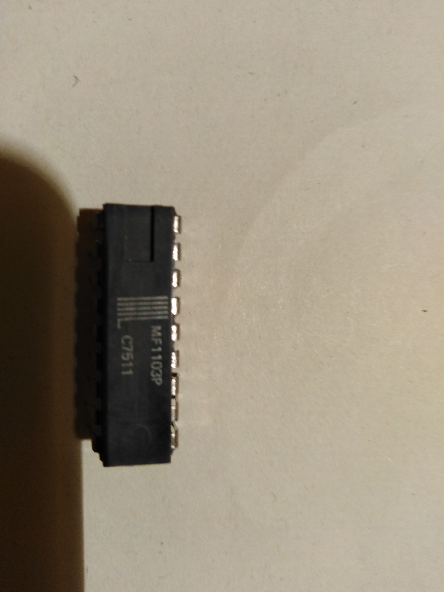

Annyit tudok róla, hogy Kanadából származik. Google-n is, mindenféle forumon se nem találok róla adatot.
(#) Hp41C válasza jaster hozzászólására (») Máj 14, 2019 /
MF1003 -ról van itt adat, de sajnos nem értem.

(#) Hp41C válasza pucuka hozzászólására (») Máj 14, 2019 /
A keresés (MF1003 DIP18) eredményét sikerült lefordítani: MF1003 magyarul
(#) jaster hozzászólása Máj 14, 2019 /
MF1103P!
(#) uniman válasza jaster hozzászólására (») Máj 14, 2019 / 1
Ez lehetne a világ egyik első 1kbit-es DRAM-jámak egyik változata... Bővebben: Link

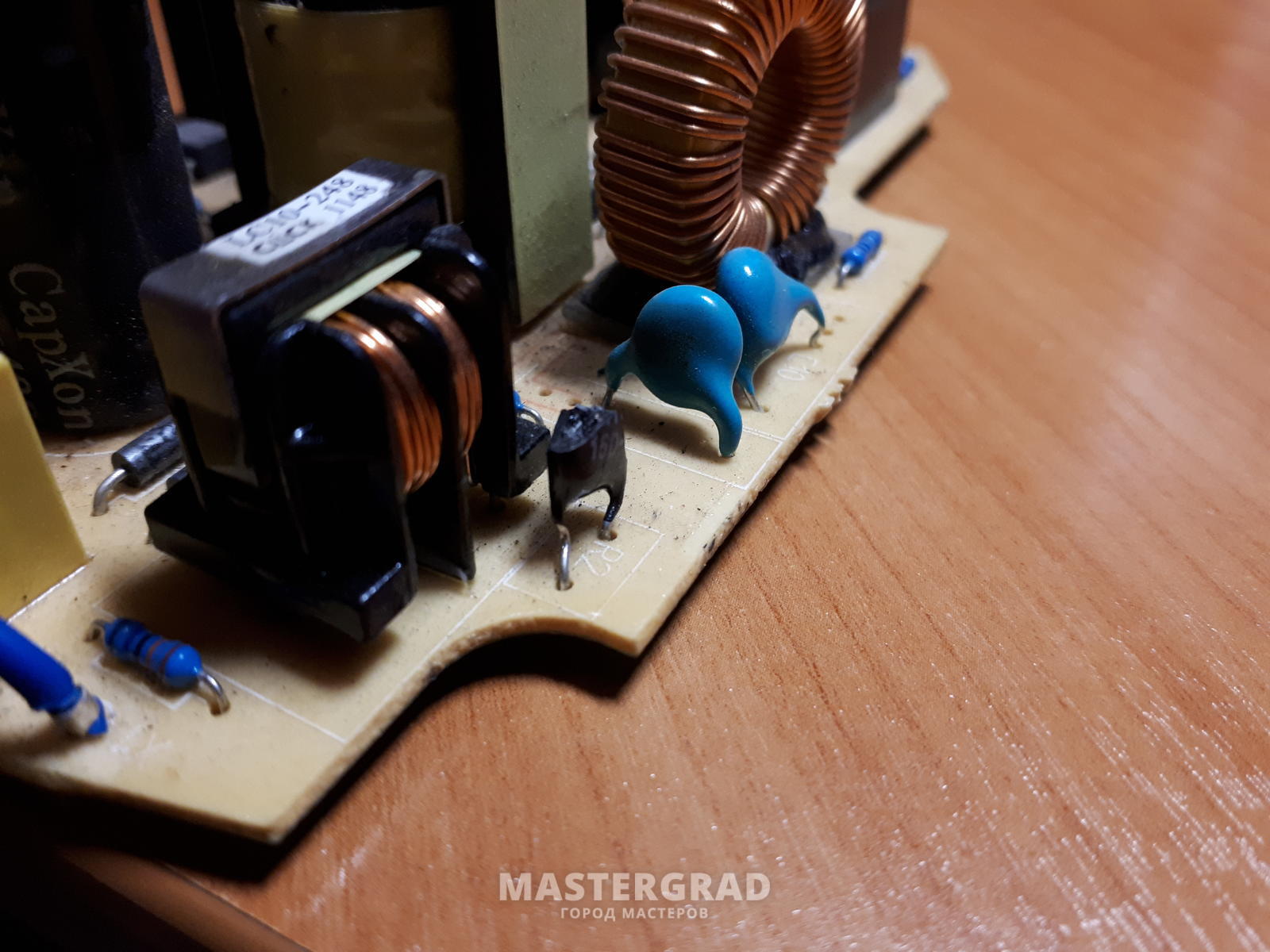

(#) istu99 hozzászólása Máj 22, 2019 /
A képen látható alkatrész megnevezését keresném,ugyanis elpukadt, és a NYÁK lapon annyi van alá írva hogy "R2"
(#) Bakman válasza istu99 hozzászólására (») Máj 22, 2019 /
Valószínűleg áramkorlátozó NTC. Pl.: Bővebben: Link. A kép alapján talán 15 Ohm-os.

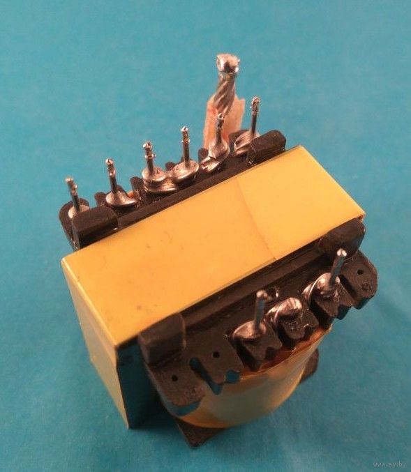

(#) little7 hozzászólása Máj 22, 2019 /
Asztali gép tápegységben keresgéltem transzformátort. A legnagyobb HGX EI-33C-1 Próbáltam utána olvasni annyit tudtam meg hogy 200W-os és EI-33 jelöli hogy milyen a ferrit magja.
Viszont az input feszültséget csak két helyen találtam. 12V máshol meg 36V.
Most akkor mi az igaz?
